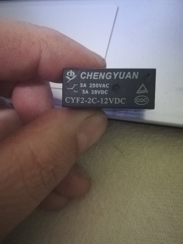

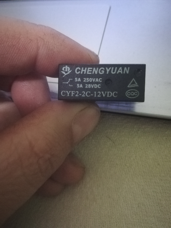

Днес взех едно от ЕЛИМЕКС но мисля че нее същото тази вика това тпетров е като това вика и онова е DPDT и това е DPDT знам ли я
nikolov333 - майстор
Ами дай модела му на туй дето си взел, какво пише..има ли обозначение?
Karaangov86 - специалист
ср дек 18, 2019 7:22 pmnikolov333 написа:
Ето това пише на него
