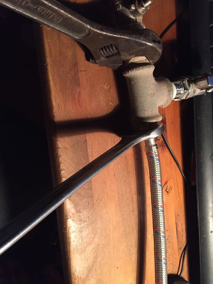

съб сеп 19, 2020 7:36 pmMIRO_073 написа:
П.П. Ама добре е да задържиш и с друг ключ тетката да не мръдне отгоре.
законтрям с левия и ритам по десния, ама тц
MIRO_073 - майстор
Ъъъъъъ... Френския ключ не там
По средата на тетката, ако може да влезе между тетката и стената. И да трядва си сила
съб сеп 19, 2020 7:50 pmMIRO_073 написа:

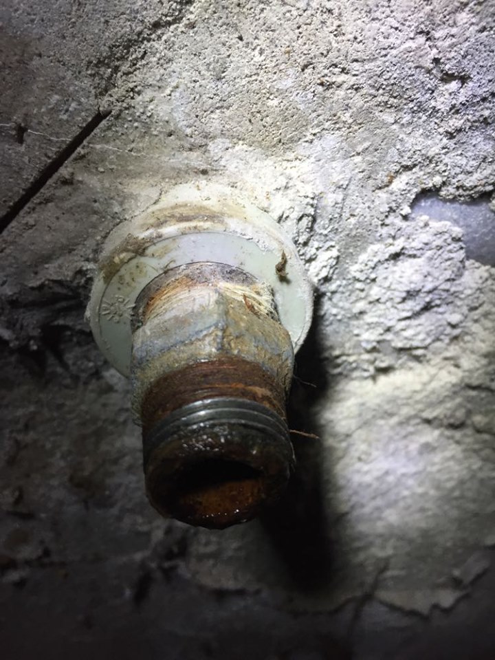

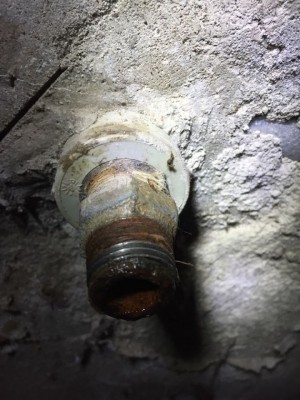

Отдавна не е на стената
Снимала съм го до клавиатурата :-) :-) :-)
Трябва да разкарам меката връзка и да затапя там.
Да върна целия възел "до стената" и да си пусна водата :-)
Откъм стената остана това, та и да искам, там не мога да спра водата
MIRO_073 - майстор
Супер. Ключ 24 гаечен, ако имаш или с френския в краен случай го слагаш по средата на тетката. След което полага на твърдо на пода. Опитваш с повишава що се усилие с крак да я развиеш връзката с другия ключ.
MIRO_073 - майстор
Нали правилно съм разбрал? Искаш САМО меката връзка да махнеш и сложиш тапа на нейно място? И върнеш останалите елементи към тръбата.
iliya_i - майстор
съб сеп 19, 2020 7:47 pmn_a написа:
Не тъй кака.
Не на бюрото, а на пода.
Двата ключа на около 30 градуса между тях.
Контрата да опира в пода и наблягаш на другия.
съб сеп 19, 2020 8:03 pmMIRO_073 написа:
Супер
Благодаря ти за напътствията
Оооубаче, съвсем се окръгли пущината. Утре ще купувам тръби тетки колена и кранове и ще го направя както трябва. И без това е по-добре да е Друго. Сега ще си постеля спалния чувал на пода и ще си пусна
MIRO_073 - майстор
Дааа. И аз благодаря. Не съм го чувал този звук от година, но още малко. Айде успех утре с новите части
съб сеп 19, 2020 8:14 pmiliya_i написа:
Не тъй кака.
На масата е заради снимката, бре :lol:
