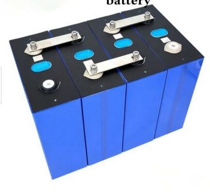

Има различни LiPo батерии според химията в тях. LiFePo4 дето са дълъг ги водят с 3.2 волта напрежение на клетка. 18650 масово са 3.7 волта на клетка и са с химия която е с близо 4-5 пъти по-малък живот. Има такива и на 3.6 волта, и на 3.85 волта. Спрямо останалите LiPo батерии LiFePo4-то има и предимства, и недостатъци.
  • Първо - по-малко енергия за килограм. Горе-долу на половина спрямо клетките на 3.7 волта.
  • Второ - по-високо вътрешно съпротивление. 3.7 клетките масово могат да работят с ток няколко пъти по-висок от номиналният им капацитет. Има клетки дето отдават 100 пъти спрямо капацитета им. LiFePo4 обикновено отдава толкова ток, колкото е капацитета им.
  • Трето - при по-ниски температури вътрешното съпротивление скача в пъти повече от 3.7 волтовите клетки. При температури под -10 -20 градуса трябва да се товарят по-леко.
Имат и предимства.
  • Цената. По-ниска е спрямо 3.7 волтовите батерии. Значително по-евтини за производство и с по-малък карбонов отпечатък.
  • Живота - 3-4-5 пъти по-дълъг. При пълен разряд разликата скача. Това са цифрите с които ги рекламират. Не само Китайците.
  • По-безопасни са. Твърди се, че аварии и пожари при тях по-рядко се случват.
Поради тези си особености не са удачни за електромобили. Там пиковият ток е в пъти над капацитета на батерията. За пример Тесла - 100kWh батерия и близо 600kW пикова мощност. Отделно, че LiFePo4 батерия ще тежи двойно повече. Но пък за домашни цели са се убили. 10kWh батерия - 10kW постоянен ток. В моят случай 5kWh ще са най-вероятно достатъчно.
LiFePo4 имат клетки по 100-200-300 и повече амперчаса. Т.е. за моите цели ще събера 8 последователни клетки. А събирането е елементарно - клемите са с болтове и има оразмерени планки за връзка между съседните клетки. Пускат се още 9 жици за BMS-а, прави се корпус и батерията е готова. Това на снимката е пример как се събират тези клетки. Конкретно това трябва да е 12V/320Ah.

Докато чакам хората да се върнат от командировки за да можем да се консултираме направих още едно леко проучване за опциите за поръчка на батерии. От Alibaba и проверен търговец за ~2200лв могат да се докарат 7kWh батерия с не толкова известна марка на батериите, но пък препоръчани по американските форуми. Това е с всичко платено (ДДС, мито). Труда да се събере батерията не е много - зареждане и балансиране на клетките, а след това - монтаж на BMS.
Чета американците как си събират батериите и има интересни идеи за които не бях се сещал. Примерно първото балансиране на клетките - вързват ги последователно, зареждат докато някоя клетка достигне максималното напрежение и след това ги разкачат и връзват успоредно за няколко часа. От там нататък клетките са достатъчно балансирани за да си свърши работа BMS-а.
За марката клетките които гледам при 4 поръчани по 280Ah идват клетки с капацитет между 283 и 284 амперчаса. На тези конкретно реклата им твърди 6000 цикъла живот. Производителят за сефте го видях в техните форуми - Lishen. По-известни марки са на доста близки цени.

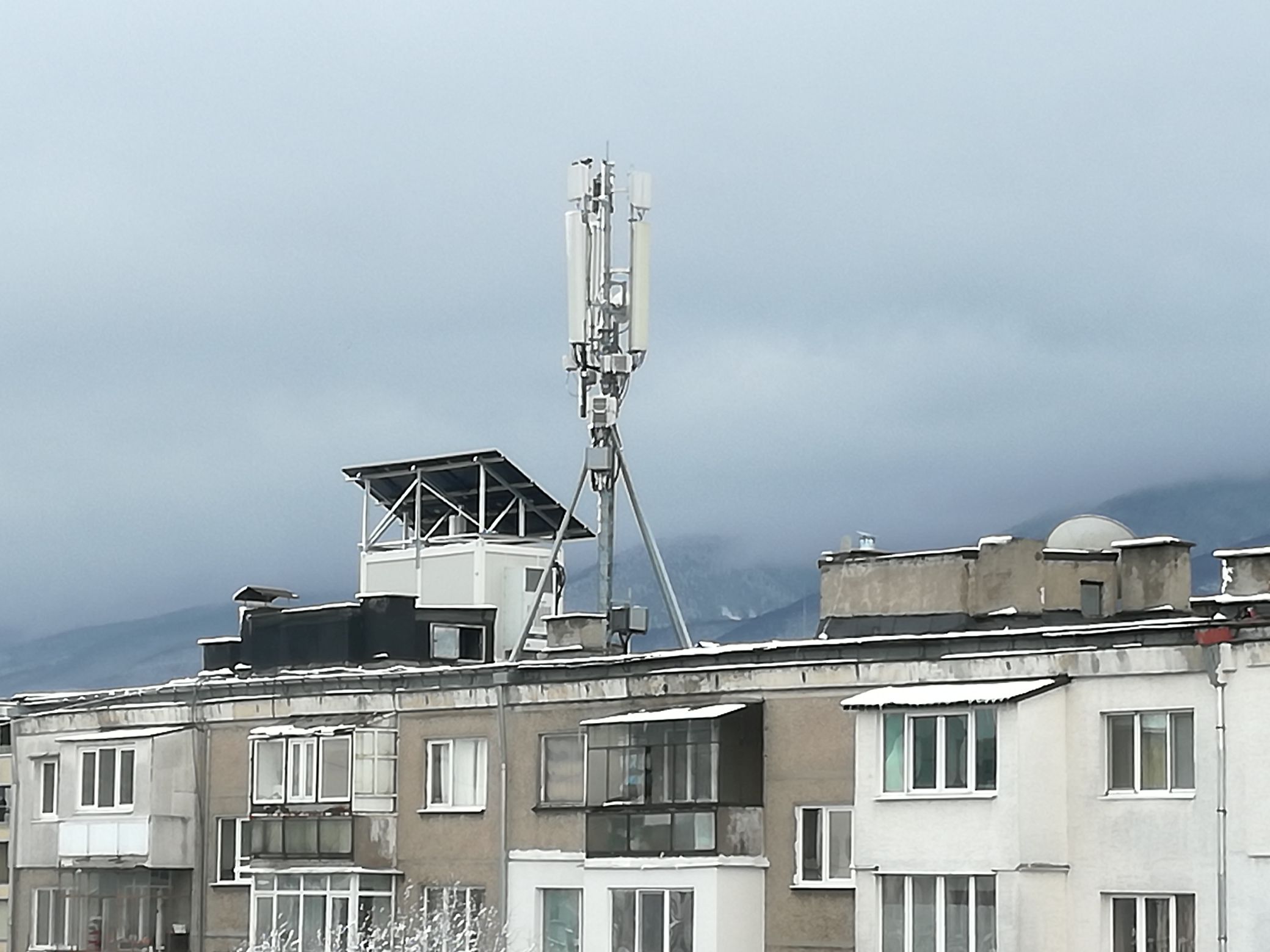

Нещо не връзвам май?! Ако си сложа ел. панели САМО за собствена консумация на покрива,за чий ще трябва да искам разрешение от когото и да е? По тази логика,значи трябва разрешение и за панели за БГВ - нали си намаляваш зависимостта от ЕРП, все пак?! :?
stefanjor - специалист
Някои оператори вече са намерили начин :cool:
