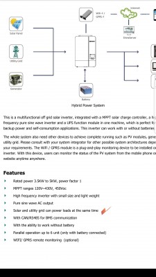

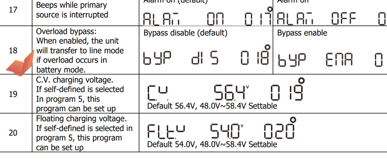

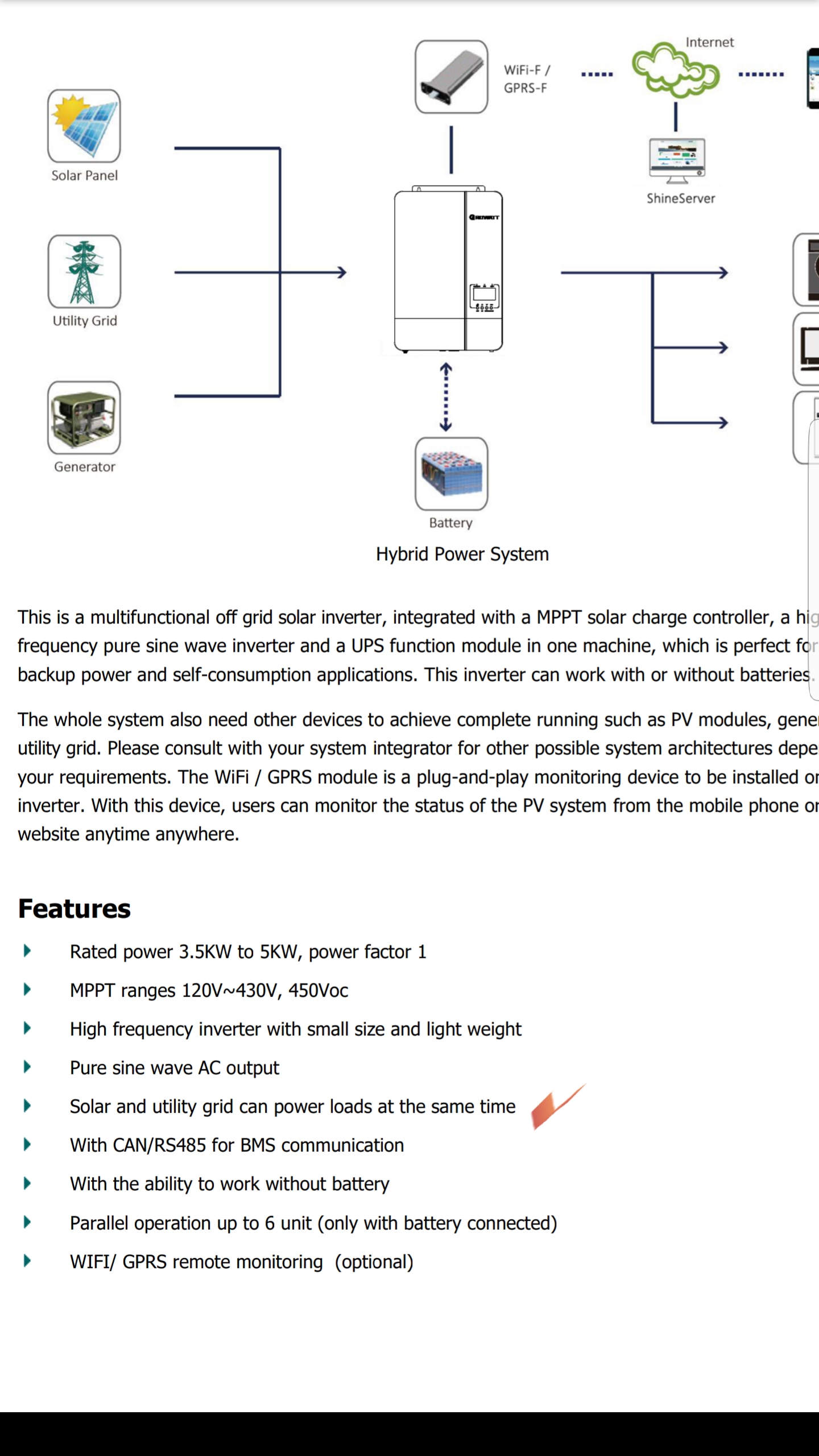

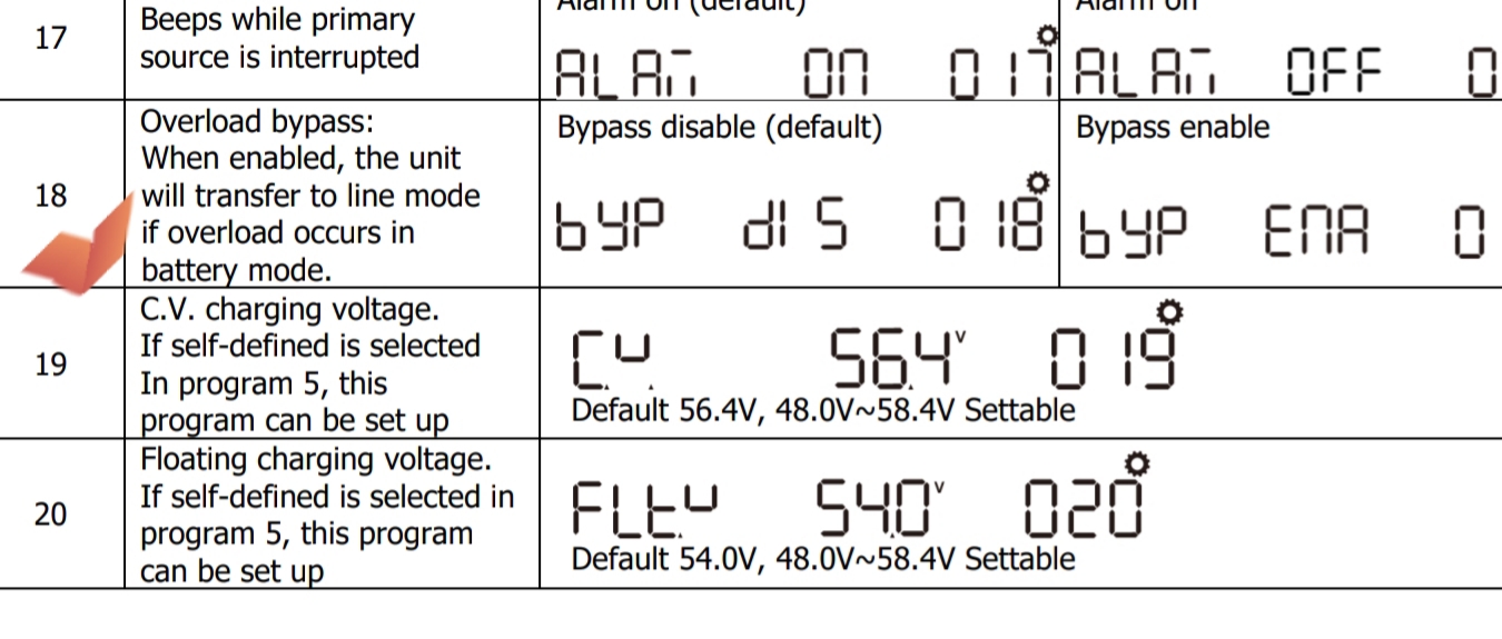

bialk - специалист
Off grid е. В ръководството пише, че може да захранва товари едновременно от солар и мрежа. Предполагам, че става дума за товар до 5 kw. Но в менюто има опция за защита от претоварване, като минава в байпас. Не съм сигурен дали това става автоматично (20ms) или след рестарт. Ако е второто става неприятно, понеже ще прекъсне захранването на уредите.
Относно свързването - колко проводника от 4кв да пусна? Един за фаза до инвертора + един за връщаща фаза плюс една обща нула (или две отделни?) плюс земно между двете табла. Общо 3, 4 или 5 проводника? След електромера в главното табло ще има 3 позиционен ум шалтер, който 1. ще насочва фазата до инвертора, 2. е нулева позиция и 3. директно до предпазителите на инсталацията. От двете страни на ум шалтера ще сложа предпазители за изключване на товара при превключване. Преди това (веднага след електромера) арестор и допълнителна защита от пренапрежение на шнайдер. В таблото след инвертора ще има още един арестор, затова искам таблата да са свързани с отделен PE проводник.
Правилно ли съм се насочил или има нещо за коригиране?
brum - майстор
Щом може да минава в байпас режим проводника го сметни според нуждите от максимално натоварване. Или директно като това което влиза в главното табло от мрежата.
Виж му и топологията вътре. Почти съм убеден, че това което влиза в мрежата се преобразува в прав ток и после минава през инвертора. Съответно има загуби. Един път от преобразуването на AC в DC и после от инвертора.
bialk - специалист
Максимума при AC байпас е 40А, такъв предпазител е поставен на самия инвертор. Иначе намерих това, което търсих за инвертора. Само не разбрах, с рестарт ли става преминаването в байпас.
