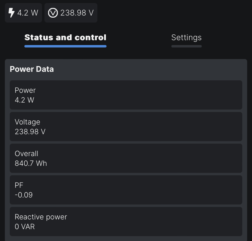

Върнах пак старата схема .Зачудих се дали не трябва да го пусна от онлайн приложението и Алелуя ....всичко е точно .Благодаря ,Трифоне !
Обаче ,се оказа ,че само на Стендбай ,климатикът харчи 10 W ...Излиза ,че рекуператорът ,който работи на 150 м3/h ,харчи колкото двата климатика на стендбай .Това не го очаквах .
При мен, Дайко харчи 0.4W, а Мицу 2.9 заспали ватове.
Малки 7ки са, а при теб машината е по голяма.
Освен това, възможно е да работи турбинката на вътрешното в следящ режим.
Дай му време, не се шашкай! По скоро- дай си време, наблюдавай го!
Чист, истински стендбай е- машината изключена (изключена от "копчето"), направила си процедурите и.....наистина заспала.
Изключила, след като си свършила работата и дреме до нова серия- не го брой за стендбай!

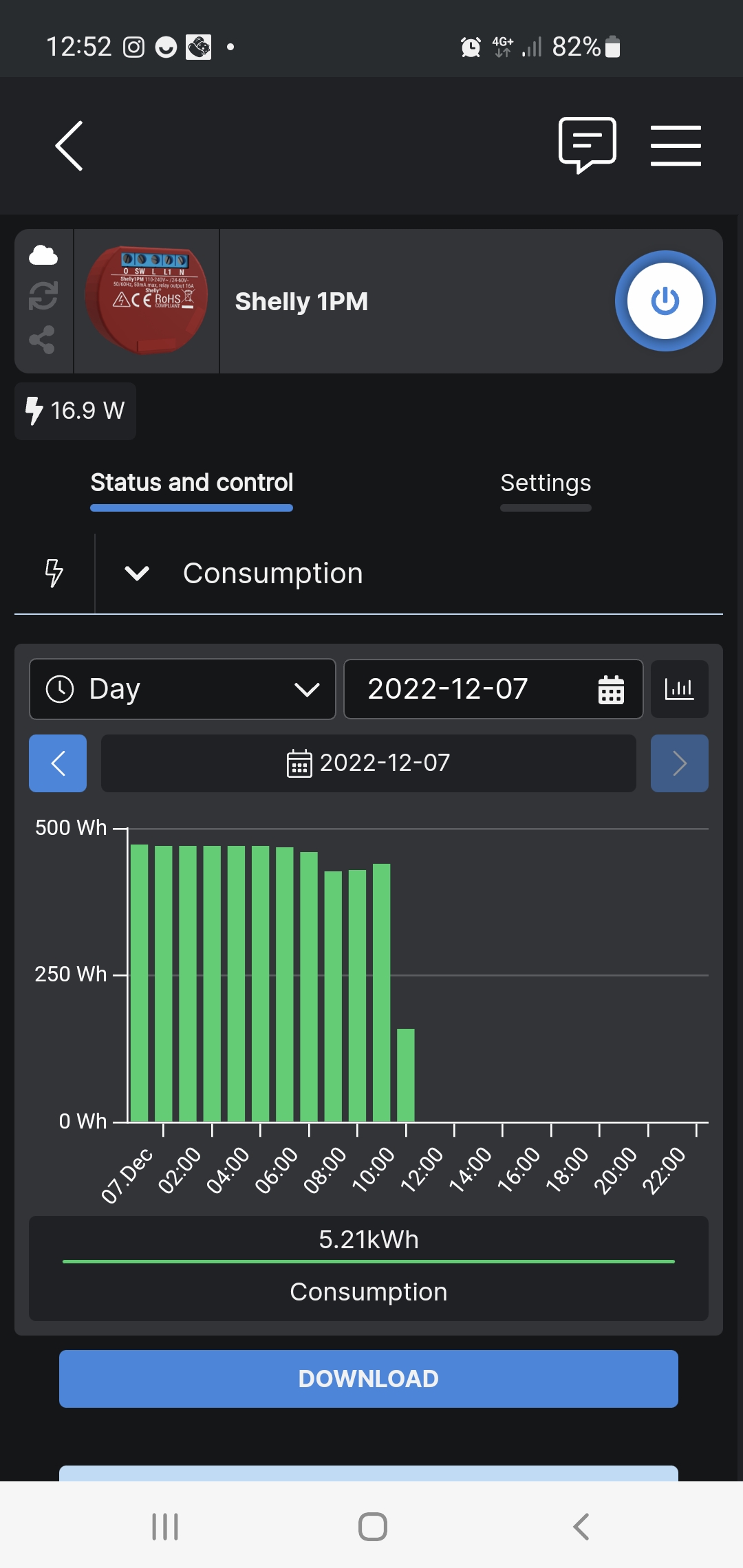

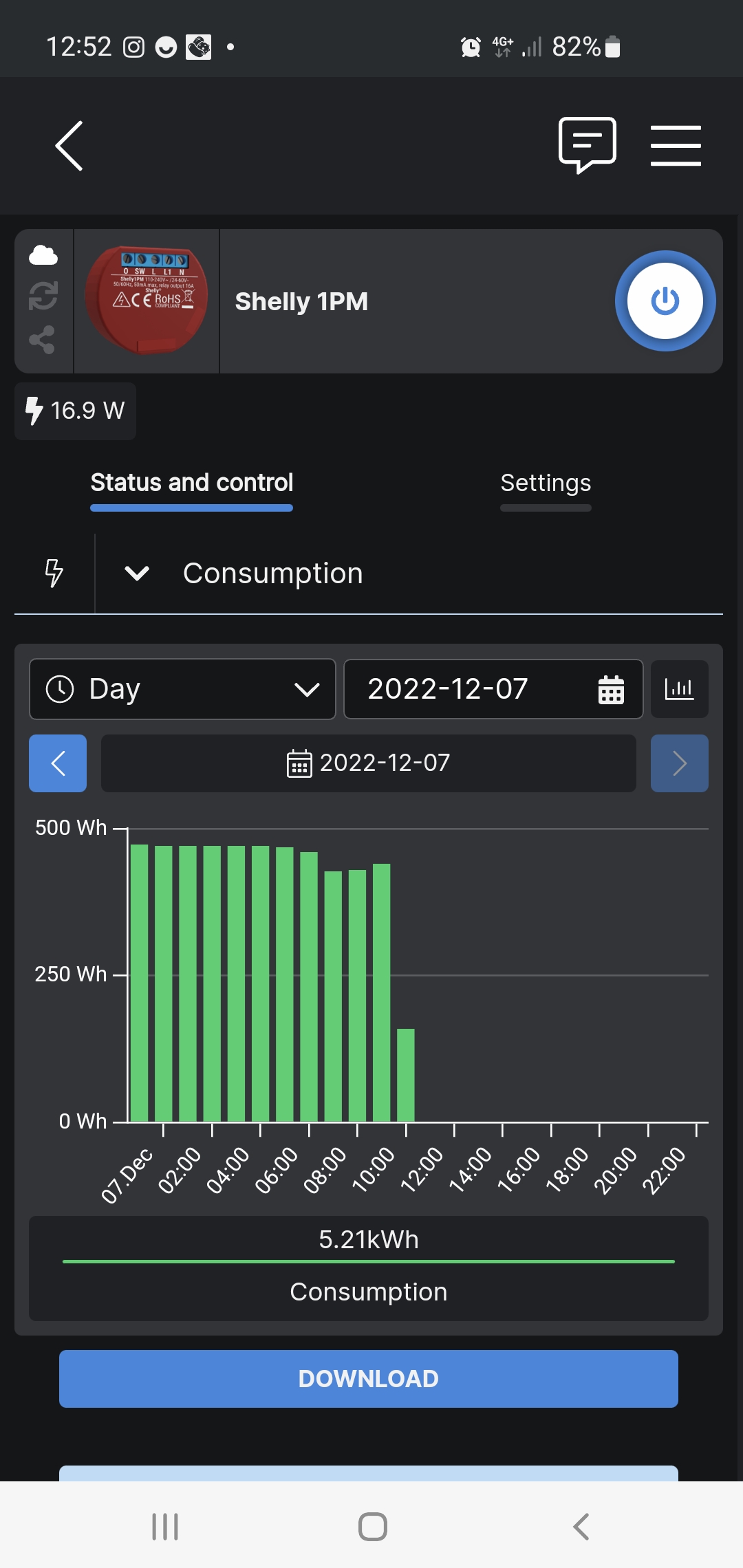

nelina_london - специалист
Brum ,онова моето не беше стендбай .Климатикът си бе изключен от копчето .Само дисплея му показва температурата и часа .
На стендбай си отива на 17 W .
Ето ,климатикът е изключително, защото е слънчево и температурата е над 26° .
Ето ,горе е моментната консумация .

Slavov99 - специалист
Нелина, колко BTU е климтика? Аз се оборудвах днес с едно Шели(благодарение на тази тема) и ми дава 4w stand by
Днес ,за първи ден има слънце от 10 дни насам .Но ,с големите прозорци и 2 часа слънце стига ,за да вдигне градусите .
Климатика е 18 000 BTU ,но дистанционното е жично -контролер на стената .Вероятно и това ,ме е 5анален и е с напор до 150 Pa има значение .
