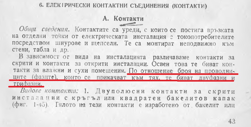

Между другото в учебника по "Електро инсталационно дело" от 1965г за техникумите контактите се делят на няколко вида:
- за открити и скрити инсталации
- за влажни и за сухи помещения
- ДВУФАЗНИ и трифазни
:-D По тези години монофазното не е било познато в БГ.
Белгийците са ни натресли неадекватната си и малоумна двуфазна система на захранване.
От преди 10-тина години знам че се опитват да се отърват от нея ама не знам до колко са успели...
Контакти НРБ.jpg (110.46 KиБ) Видяна 891 пъти

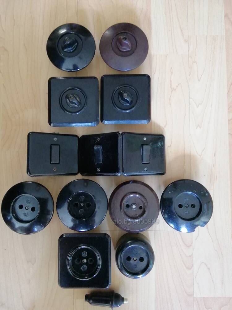

P.S. Да не забравя и лот ключове и контаЦи от НРБ...
Електроапаратура НРБ.jpg (65.32 KиБ) Видяна 891 пъти
P.S.2
Между другото - търся поне 10-тина от тези стари, бакелитови ключове. Желателно от тези "въртящите се" но може и с палче.
Условието е да са с приемлив външен вид - да не е строшен/отчупен предния панел и палчето/врътката.
За цената ще се разберем. Доставката - ясно е.
Та на който му попаднат - са свирка на лични.
