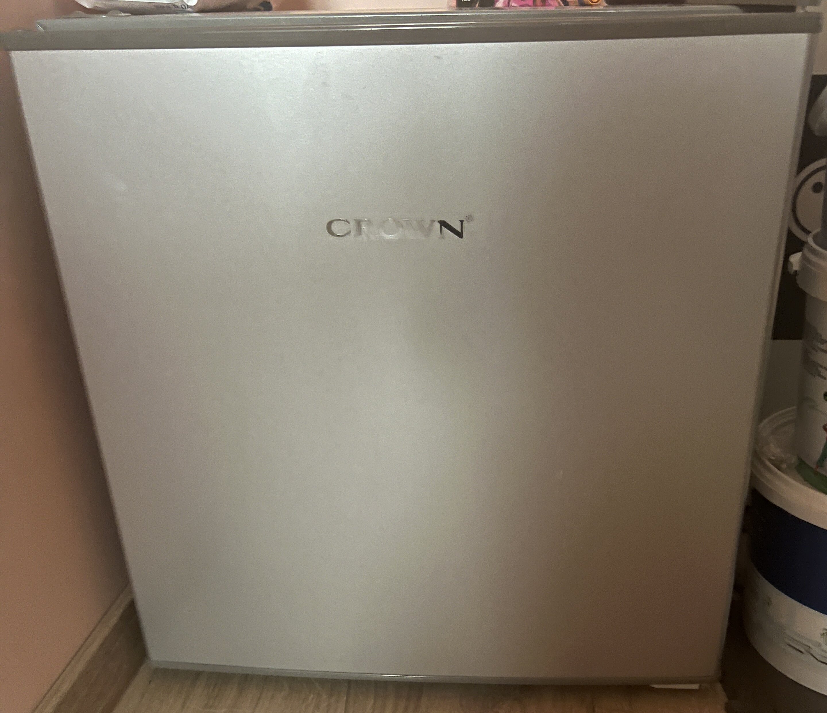

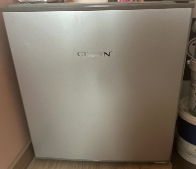

След като разбрах, че до 400-500лв ще може да се направи сетъпа за 24/12 волтовия хладилник с тягов акумулатор, желая да попитам все пак има ли надежда и за хладилника, който използвам в момента и колко би струвал акумулатор, който да може да го запали? Предполагам по тези данни обаче не е достатъчно да се разбере колко му е стартовия ток:
П.С. Ако с нещо ще се спестят 100-200 лева за сметка на сигурността, че ще работят нещата както трябва не съм заинтригуван. Склонен съм да дам до 800-1000лв, но да получа максимална сигурност при спиране на ток дори и да съм някъде на почивка и въобще да не знам какво се случва. И ако може да е максимално прост сетъпа.
