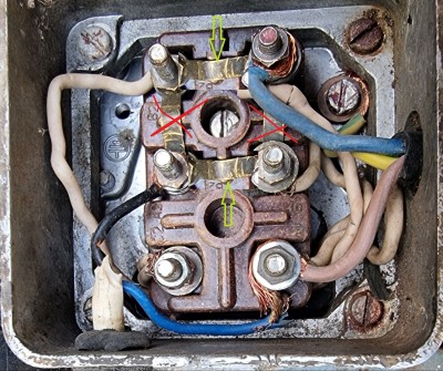

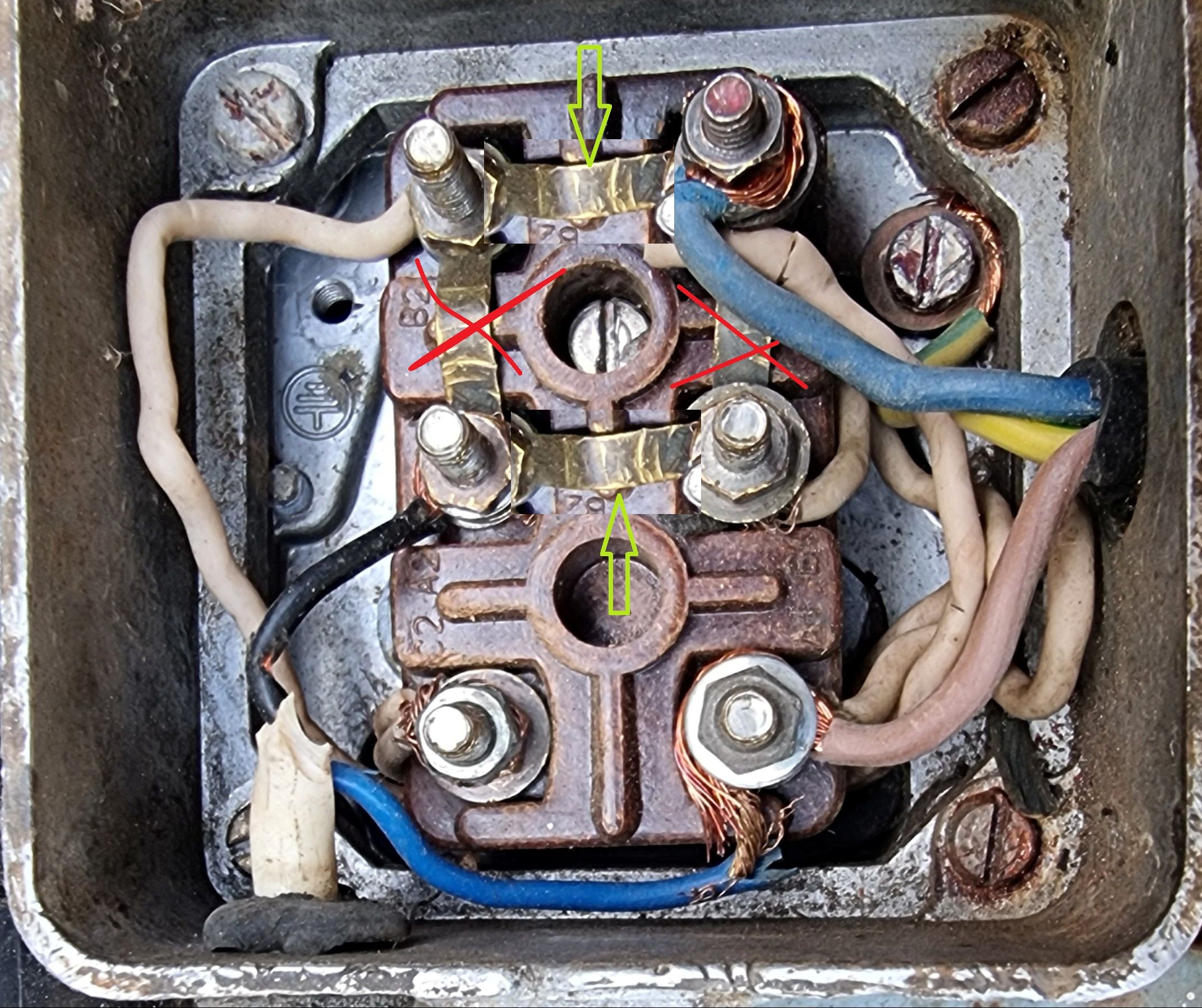

Да ги завъртя или да им сменя местата?
Alternative AI
- Мнения: 136
То май вече е "пипано". Оригинално е с пусков кондензатор, а сега е свързан като с работен. Защо е прескочен центробежния изключвател само този, който е пипал знае. Може и тако и вако.
bigdragon
- Мнения: 1816
Да така е, не бях обърнал внимание.
При това положение схемата на капачката не е актуална.
Трябва да се направи по начина от поста на hidrazin:
viewtopic.php?f=11&t=74422#p1204228
Но явно nautilus33 не може да чете схеми и по-добре да не пипа...
Alternative AI
- Мнения: 136
Може да остане така както е. Но не знаем дали мотора е пренавиван, също съпротивлението на намотките по отделно и общо, както и стойността на кондензатора.
Alternative AI
- Мнения: 136
Посоката на въртене зависи от свързването на намотките. Схема правоъгълник или двоен триъгълник
