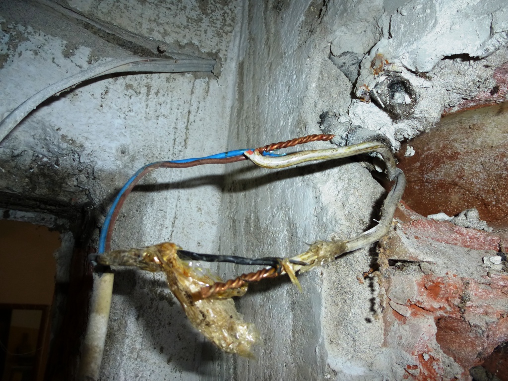

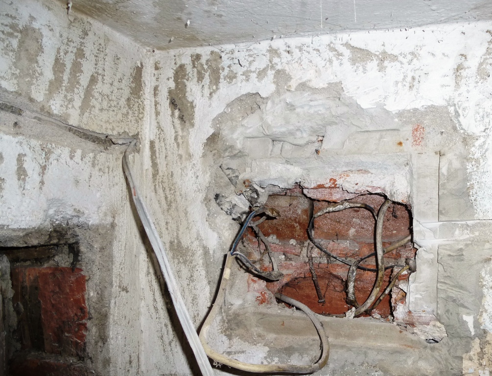

При мен серията със скритите кутии продължава. Следващата е на 2 метра от предишната.
Разликата този път беше че са замазани летвички и после отгоре е закован шперплат и после замазано.
Поне това под тиксото е направено както трябва защото в други разклонителни кутии и контакти си е страшна трагедия. така ми бяха покарали рогата че хич не ми беше до снимки. То не стига че и тиксо не бяха сложили ами кабелите сгънати само на скоба и стиснати с клещите.
Тръгва кабел на някъде си и няма намиране за къде е. От зор подкарах със сигнал генератора и кабелотърсача.

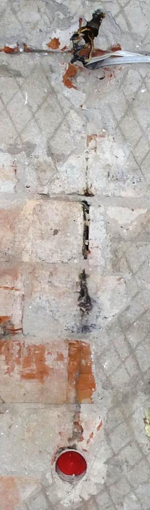

Това малко по съвременно изпълнение съдейки по PVC лентата. Отклонение от линия и замазано директно. Кабела се е опекъл и запалил в стената. Конзолата която се вижда беше запълнена с гипс и замазана от горе. Пък и за капак лепнати плочки от горе. Съжалявам че при къртенето остатъците от медните жила паднаха и нямаше как да ги снимам. Поне по обясненията да се сетите каква простотия е правена.
Намерих още няколко кабела тръгващи за някъде и свършващи в нищото. Дори не мога да схвана някаква идея за какво са опъвали линия до там и после края ей кака заврян между тухлите и зарязан. :x

Малко лаишки въпрос.Ако не е имало консуматор,какво е довело до стопяване на кабела ?
fikata - майстор
Малко лаишки отговор.Когато има консуматор, при който проводника е подложен на загряване над допустимото поради неправилно оразмеряване му за този ток, изолацията му не издържа на високата, недопустима за нея температура и се разрушава и химически и става предпоставка за запалване и поддържане на горене.
Когато няма консуматор, проводник под напрежение положен под мазилката с лоша или без изолация в краищата му според механичните и химични условия/най вече влагата/,на които са подложени тези краища при нормално напрежение може да се създаде предпоставка за електролиза между крайщата,което е вид товар / а не късо съединение/ и пробив на изолацията, което постепенно води до тлеене и овъгляването и докато се получи к.с. в тази линия.

Ей една простотия дето сега се сетих за нея въпреки че вече отдавна я няма. Опитах се да отрежа и увелича снимката но не се получи много добре та малко драснах с пейнта за нагледност. В кръгчето с червеното са конзолите на изолаторите.
Излизаш на терасата и ако не внимаваш в буквалния смисъл на думата се бесиш на ракордомана захранваш сградата.Линията тръгва почти успоредно на лицевата фасада на около 30 градуса и спуска на долу защото стълба на градската мрежа е по ниско и е на нивото на пода. :x
Просто ако няма ток си е перфектен простор. :lol:
