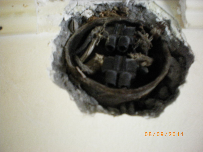

Спайките в разклонителните кутии са направени некадърно и 100% хлабаво. Ако нямаш намерение да сменяш инсталацията, то поне оправи малко връзките. Дали клеми или нови спайки(2 чифта клещи и взаумно усукване на проводниците) ще правиш - прави го немедленно. С всеки момент рискуваш да те убие тока.

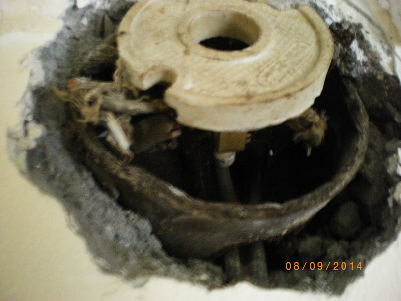

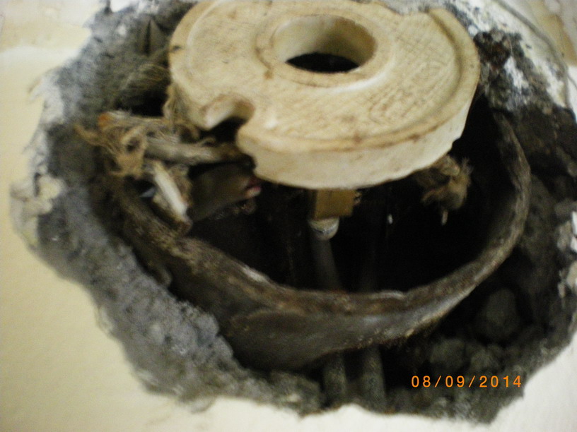

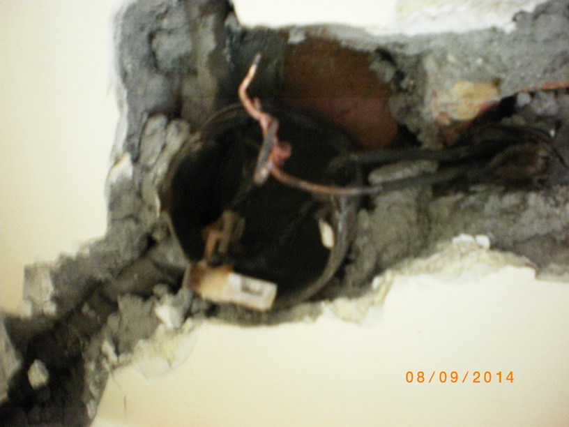

След 2 дни къртене най-после намерих причината. В една кутия на горния етаж кабелите бяха не само нагорели,но и стопени. За да съм сигурен,че само това е белята вързах нагорелите кабели / на една от снимките се вижда / и пуснах тока. След като видях,че всичко е наред размотах кабелите и утре ще продължавам с къртенето докато ги сменя с нови.
За тези два дни пуснах отделен кабел за печката и друг за електрожена. Намерих и прегледах връзките в 5 разклонителни кутии. Явно кабелите първо са били стягани и после са ги издърпвали докато порцелановия кръг влезе в кутията и то обратно според мен. Наложи се да срежа кабелите и после да ги стегна с клеми. Не знам дали е правилно но друг начин не видях.
Накрая искам да благодаря от сърце на всички които ми помогнаха. От вас научих някои неща и пак с ваша помощ намерих повредата. :partyman:

Неволите на 'iavor' и снимките са достойни за темата - Ел. абсурди
Цялата къща си е за нова инсталация.
Обаче нещата трябва да се планират последователно - не можеш да си боядисал и сложил мебелите и да се сетиш , че трябва и ел.инсталацията да се оправи.

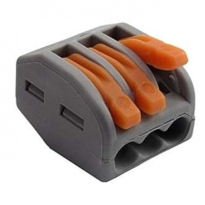

-в последната категория влизат всичките клеми на WAGO, винтови клеми, капачки и т.н. Това се смята за най-високия стандарт, ако се цели запазване на възможността за разглабяне на връзките в бъдеще.Капачките (усукващ съединител) са масовата технология в щатите от много години.
Снимките....нямам думи просто...Спайките са доста видове и по старите инсталации можеш да срещнеш абсолютно всичките:
