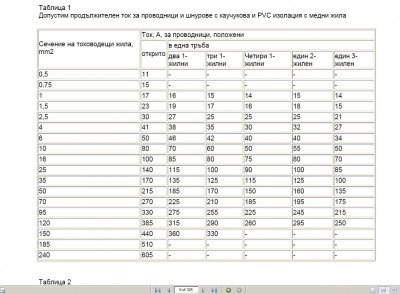

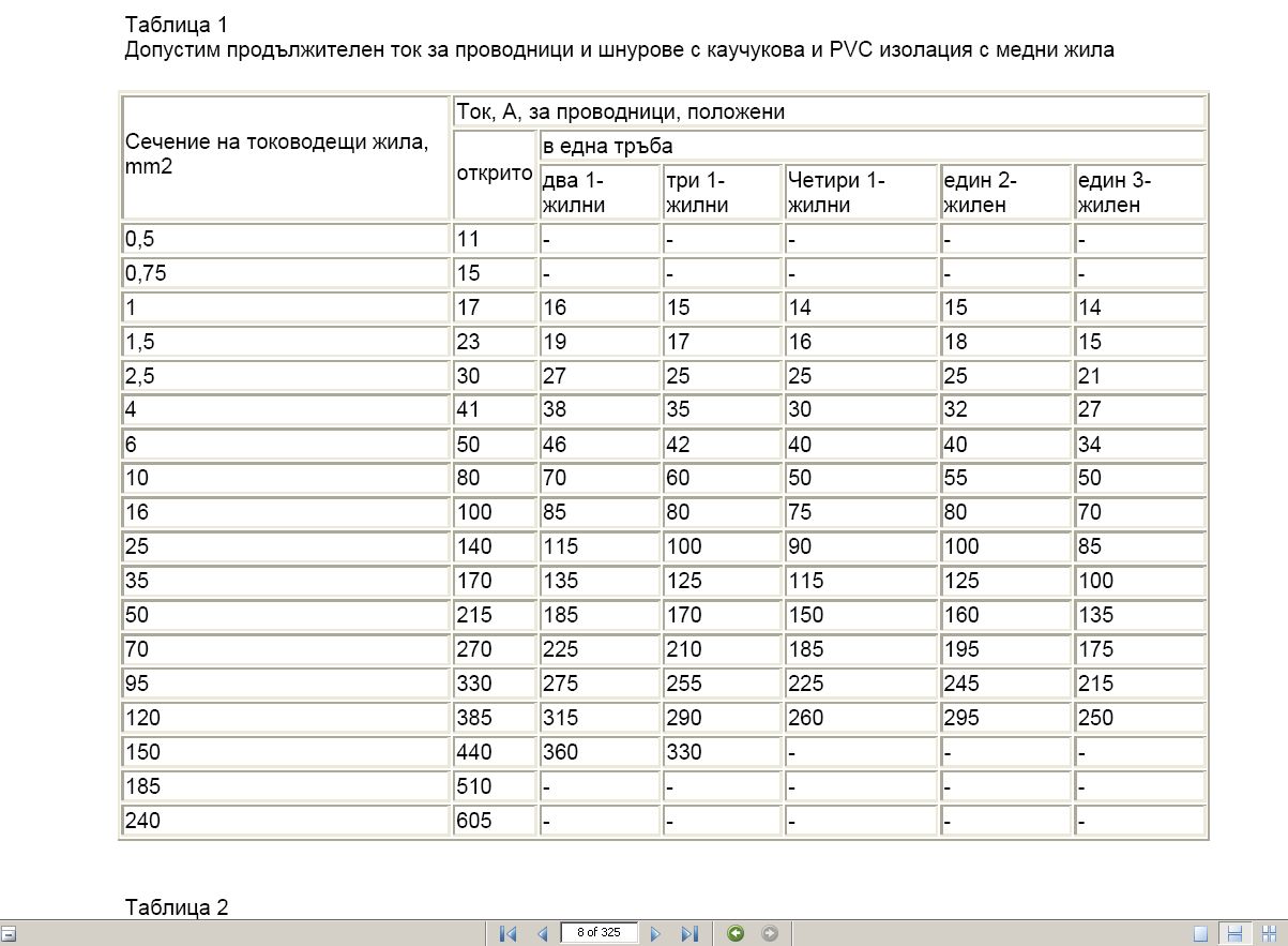

25А - 2.5мм2, 32A - 4.00 mm2
Има отклонения от тези стойности, в зависимост от метода на полагането. Тези стойности, обаче са за допустим продължителен ток при температура на околната среда 25 градуса и загряване на жилата до 70 градуса! Демек кабелът ще загрява осезаемо, макар и това да не е опасно за него! НО може да е опасно за връзките по контакти, кутии и т.н.! Затова и се продържай към по-безопасни и негранични стойности, от сорта на: 16-20А за 2.5мм2 и 25А за 4.00мм2. Още повече, че става дума за ШВПС.
Допустим продължителен ток за проводници и шнурове с каучукова и РVС изолация с медни жила.jpg Справка- стр.8, табл1.
