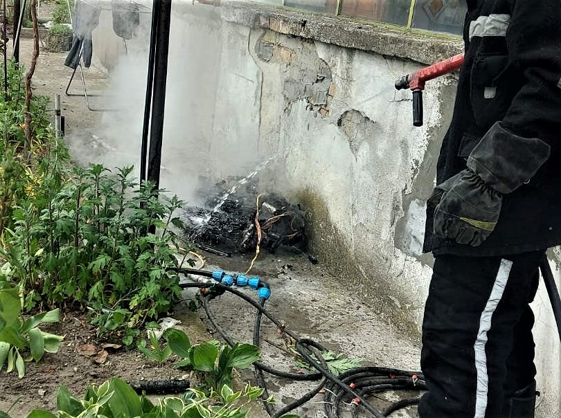

Момчета, изпипвайте си нещата и дано не ви стига мечка!
Монтирана на тавана, покрив дървена конструкция.
Невероятен късмет, че наблизо нямаше горими материали, в познат район, лесен достъп, на малко разстояние. Четири големи пожарогаситела не бяха помогнали.
brum - майстор
Какво е това? Ако са панели за сефте виждам запалили се и изгорели...
Батерии. Последователно свързани.
Имаше и тягови акумулатори, които не бяха пострадали.
Не погледнах как са били вързани към инвертора.
Изхвърлихме от тавана и долу ги гасихме.
пп. Колега, който къса кабелите, ме допълва- успоредно с акумулаторите са били свързани.
brum - майстор
Нормално да не ги изгасите с пожарогасител. Докато има енергия в тях шанса да ги изгасите е малък.
Заради такива работи не искам системата да е в къщата. В гаража където е около нея е само бетон и инверторите. Щетите пак ще има, но далеч по-малки отколкото ако са в къщата.
От любопитство - какви са били тия последователно свързани батерии? Литиеви някакви предполагам, че да се стигне до там...
Съжалявам, че не погледнах.
Елемент почти два пъти по голям от батерия тип С.
Бяха подредени в метална рамка, която се разпадна при падането на земята.
Пакетът е бил готов, не е правен спроред мен.
Тяговите бяха 5 или 6 броя, последователно свързани, а този пакет успоредно към тях.
Панелите бяха 2, но не погледнах с 60 или 72 клетки.
brum - майстор
Предполагам 32700 клетки. Стандартни LiFePo4 клетки. Не е нормално да се запалят без проблем около тях. Презареждане или късо са евентуални причини.
Ама все тая. Важното е, че къщата не е изгоряла.
Предвидил е, че може да има проблем, понеже наоколо беше чист бетон и 4 прахови, строени до системата.
Инвертора и акумулаторите не са пострадали.

Автоматичен катапулт евентуално може да те отърве. Литиевите си самоподдържат огъня. Макар че LiFePo4-то уж го водят за безопасно и с много малък шанс да стане пожар. Пък точно такива е практиката да се ползват по фотоволтаичните системи.
