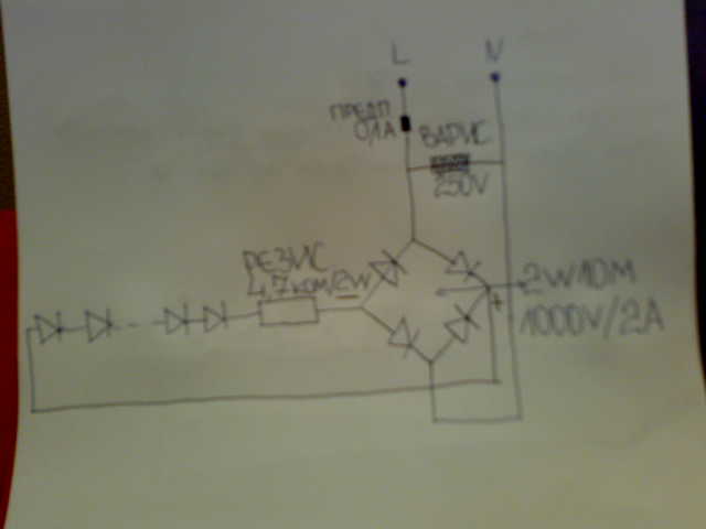

Искам да попитам дали ще се получи това изпълнение:
LED 5mm,бял кристален, 25 000mCd,3.2 V, 20mA - 77броя
Резистор 4.7ком , 2вата
Грец DB104-400V 1A или DB104SMD-400V 1A
Ще съм благодарен ако някой се отзове. И да попитам (на някои ще им прозвучи глупаво) как се определят полюсите на диодите освен визуално (по дългия винаги ли е анод , ами ако са равни)

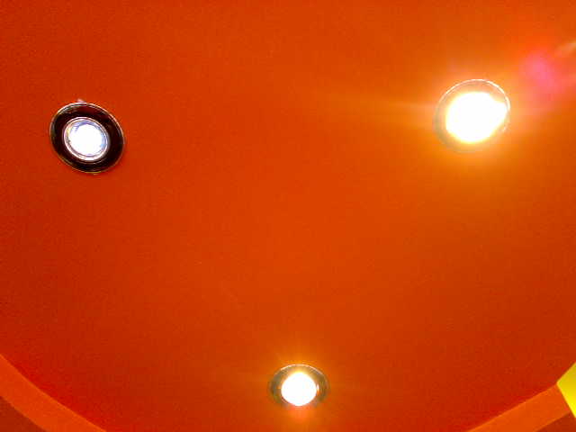

Относно светодиодните луни пробвах да заместя такава от 35вата на 12волта с такава от 1.2вата получи се но диодната свети 3 пъти по-слабо. В магазина има и от 3.6вата ,която съм убеден , че ще ми свърши работа. Пробвах я как свети в магазина , но в Пловдив такава луна няма под 20лв. , а аз имам 17бр. Старите трансформатори също не ми вършат работа защото мин. мощност е 100вата . Светодиодните луни не нагряват.

Светодиодната луна си личи.Като сложа от 3.6вата пак ще снимам

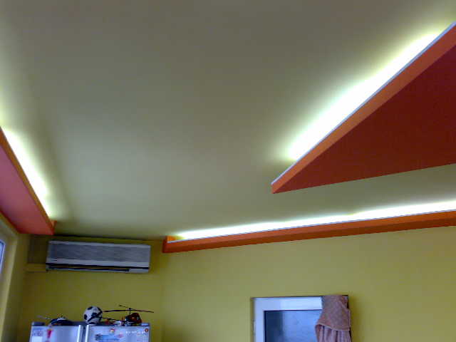

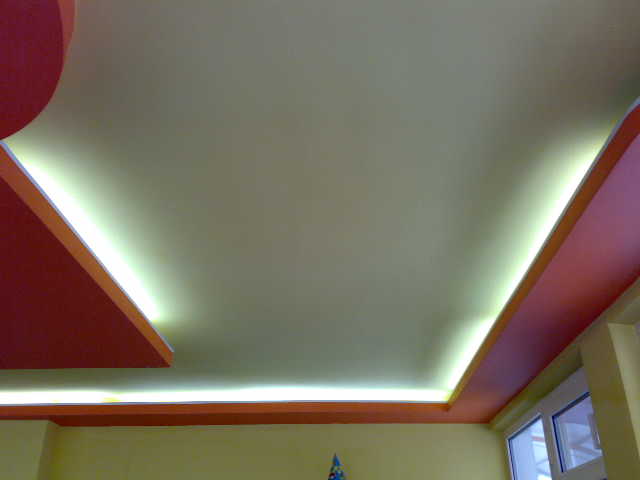

Имам около 30метра такова осветление и съм решил да пробвам с първо 3 метра с тези диоди
За това ми трябва да зная дали ще ми се получи сьс светодиодите които съм избрал(LED 5mm,бял кристален, 25 000mCd,3.2 V, 20mA), ще ги слагам през 2см. Това в момента са лум.лампи за 3метра 110 вата ,а с диоди 9.6вата

1)Резистора е ОК
2)Греца не е много подходящ.Вземи си такъв с макс. обратно напрежение поне 600V (примерно 2W10M).
3)Преди греца сложи варистор и предпазител (видовете им са описани в предните постове)
Светлината получена от светодиодите ще е доста по-слаба от тази на ЛЛ.Подобно стоят нещата м/у LED луничката и халогенката.
П.С.Определянето на изводите на светодиодите е разгледано още в началото на темата.

Имам и още едно питане: как да разбера към кой край на греца (на варистора също) да вържа фаза и към кой нула или няма значение. Варистора трябва да ми бъде за 250волта.

sanata написа:как да разбера към кой край на греца (на варистора също) да вържа фаза и към кой нула или няма значение. Варистора трябва да ми бъде за 250волта.Ако използваш грец за 1-2А (т.е в кръгъл корпус) най-дългия извод е "+", извода срещу него (по диагонал) е "-", а на останалите 2 извода се подават фаза и 0. Варистора няма полярност.
Иначе по въпроса за кабела - 0,5кв.мм ще са ти предостатъчни.
П.С.Няма да е зле като ги купиш елементите да им постнеш по една снимка за да ти обясня по-нагледно как се свързват

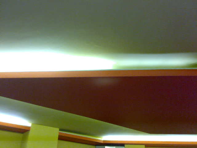

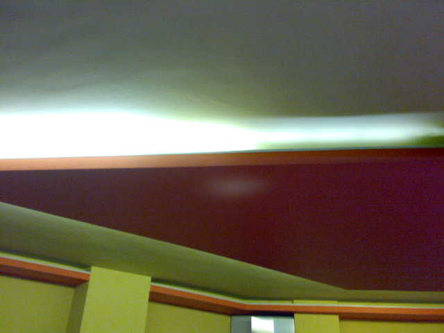

Искрено благодаря.Иначе това е проба със модули 5бр. на един метър общо 15диода 3мм.с широк ъгъл през 7см.Свети доста слабо.За лента с висока яркост ще трябва доста да се изръся(над 25лв за 1м.) Ще пробвам това ако стане ще е по-евтино. Отново благодаря! Поръвам ги и чакам, че нямам търпение да видя какво ще стане.
Модулите са в дясно
