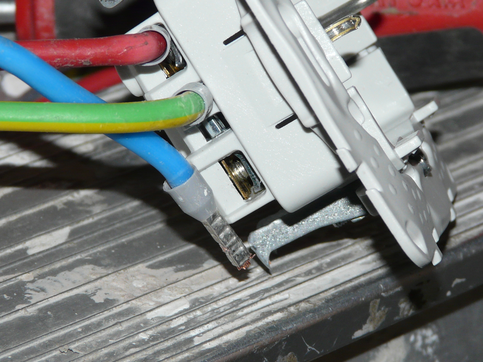

Миро, явно не си си пробивал дупки в пръстите от жички на многожични проводници, които тръгват на където си поискат. Някои от контактите, които слагам, имат отзаде дупка точно колкото за 2,5мм2 едножичен кабел - така поне ми изглежда(ELBI) Ако хвана един многожичен кабел, първо трудно ще го напъхам в дупката, без нито една жичка да се изметне, второ - като затягам винта може да прекъсна част от жичките. Ако реша да го калайдисвам, както са ме учили някога в техникума - може да не влезе въобще. Същото е и ако реша да му сложа някой кабелен накрайник. Да не говорим, че на многожични кабели не може да се прави спайка по никакъв начин и единственото решение е запояване или клема.
PCL82 - майстор
За многожичните проводници си има гилзи и с тях става като едножилен. Кеф ти с пластмасов машет, кеф ти без. Става по бързо от калайдисването и няма проблем с разтварянето на медтта от припоя.

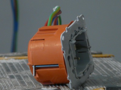

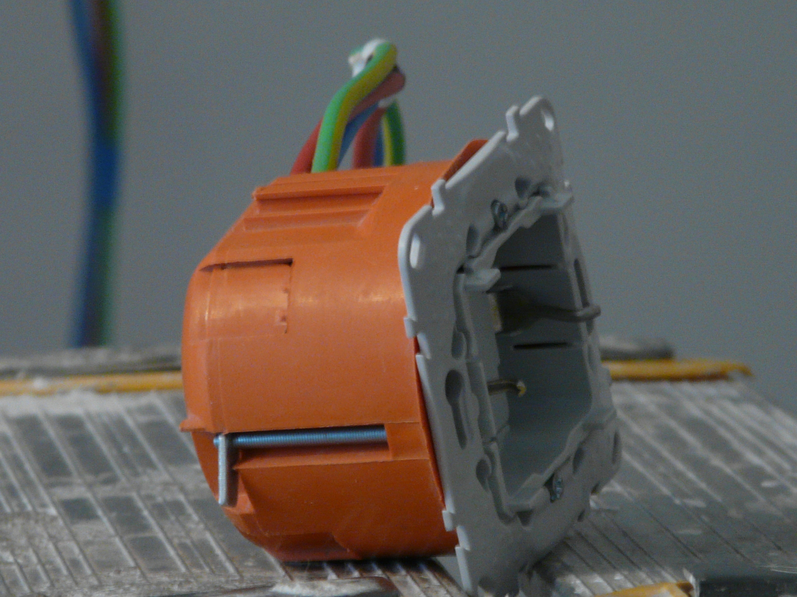

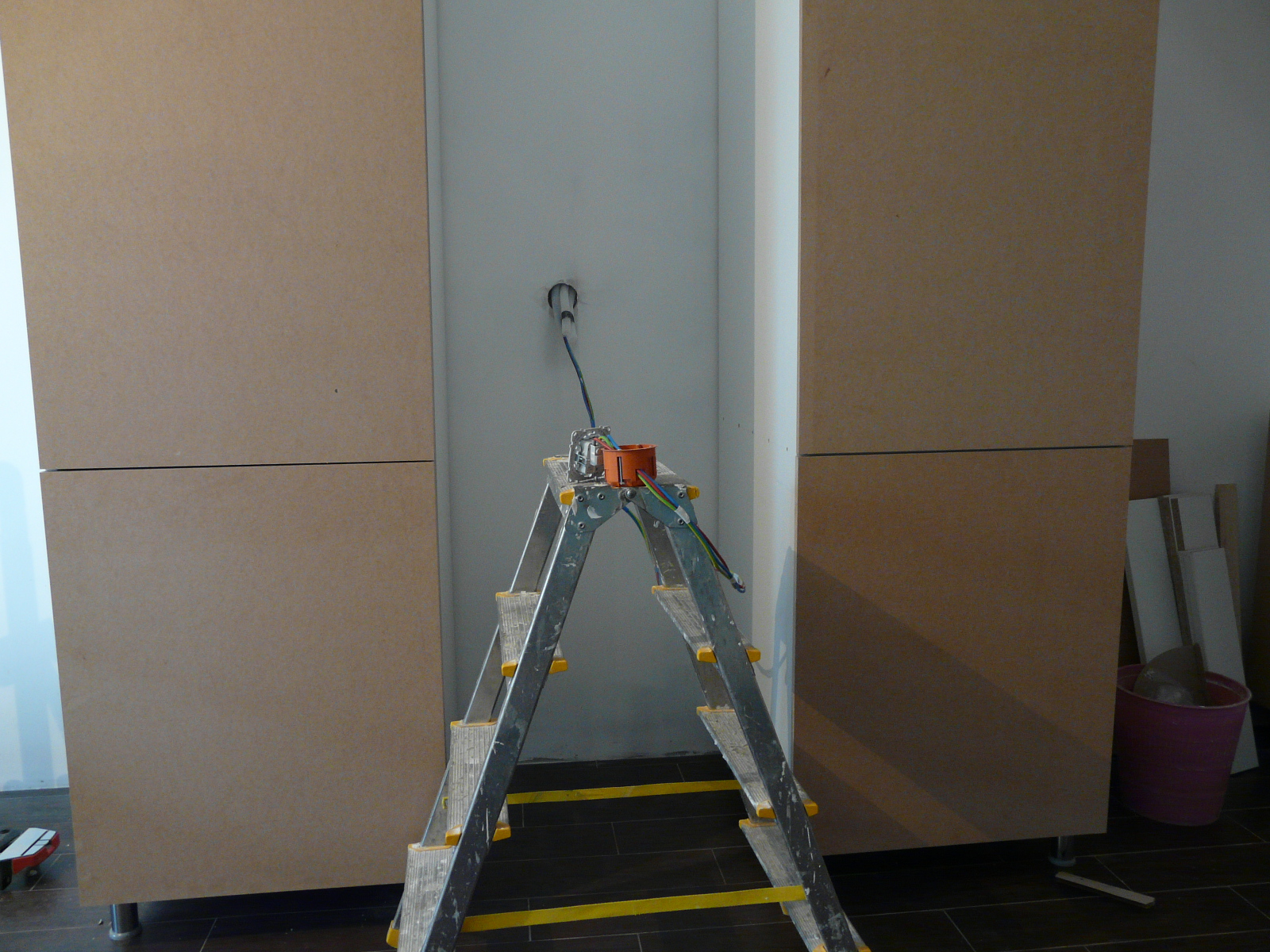

Това е любимия ти кабел 4mm²
Приготвил съм го за печка за вграждане:
И за да изпреваря следващия ти въпрос, ДА,събира се в конзолната кутия:
Когато говоря нещо, обикновено съм сигурен! Кажи ми сега как бих могъл да скъсам дори една жичка от кабела с болта? Това не може да стане по две причини
-жичките са защитени
-дори да не са защитени, клемата на контакта ги придърпва всичките и им създава еднакъв контактен натиск, без вероятност да ги смачка или прекъсне!

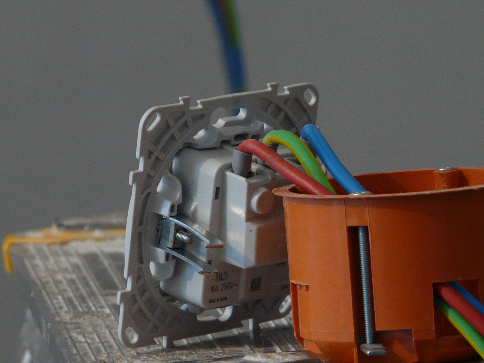

Когато фактите говорят и Боговете мълчат!
Тани, зависи от модела на контакта. Казах ти конкретно с Elbi става въпрос. Мушкаш кабела в една дупчица 2,5мм2 и завиваш с винт. Не е подобна конструкция на дадената на картинката. Няма място нито за калайдисване, нито за гилзи. Не ми се търси или сваля контакт, за да покажа такъв.
Виждам, че всички сте големи специалисти и веднага се нахвърляте, но мислете малко преди да пишете. Не всички контакти са като българските - с гол винт или подобни на дадените от теб на картинката. Специално за двойните на ELBI говоря, потърси такъв. Очевидно е, че ПВ-А2 е по-труден за работа. Именно аз избягвам многожичните проводници, освен за шнурове със съответните клеми или кабелни обувки.

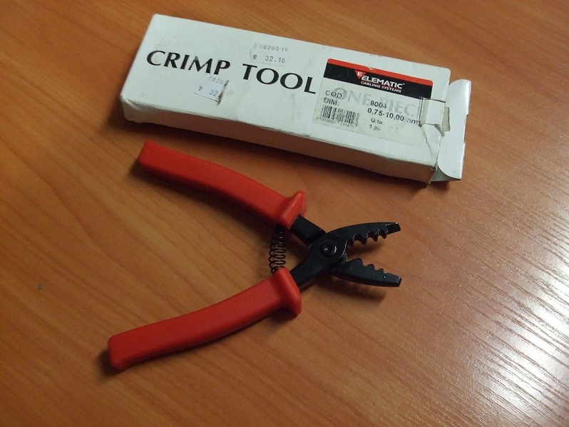

Хидразин, забравих да питам какви са тези твоите за 30-40 лв :? Такава сума бих отделил, за да мога да работя и с ПВА2
Ами някакви съвсем обикновени за точно такива накрайници от твоите снимки. Не намирам точната снимка в нета. Ей такива от близкия магазин. Гледам етикета 32,18лв.Значи съм ги взел за под 30 лева. :? От 0,75 до 10 квадрата.
