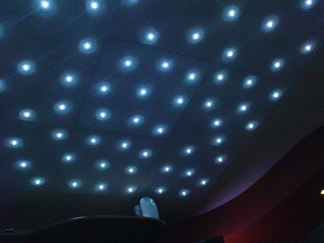

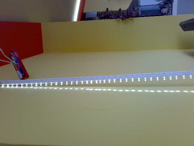

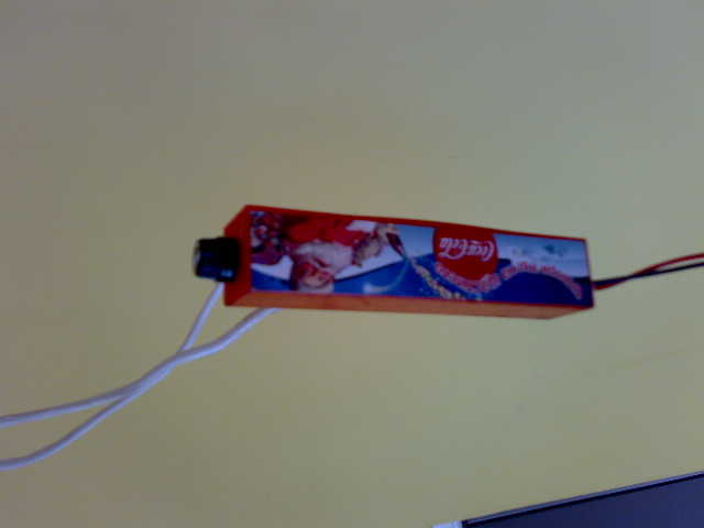

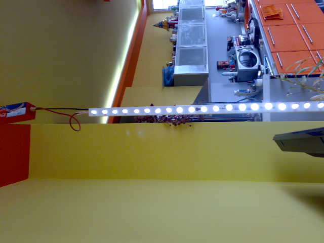

Здравейте отново на всички.Изказвам благодарности на всички писали тук за информацията и особено на ELEMENTAL , без чиято помощ нямаше да се справя! Ето как изглежда направеното. В камиончето от кока кола съм събрал захранването . Направих всичко доста бързо (4-5часа).Мислих , че ще си играя 2-3дена. Ще видя довечера как свети и ако е добре ме чакат още 25метра , но това след като шпакловам тавана (на вълнички е и доста ме дразни като светна скритото).После мисля да пробвам да си направя светодиодна луна с 50-60 диода,че са доста скъпи.Айде чао засега като направя луната ще пусна снимки.
Захранване грец1000волта2А (40ст.), резистор 4ком 2вата(20ст.) , варистор260волта(1.00лв.) и предпазител 0.1А(7ст.)
Общата стойност е 14лв. за 1.62м.
82бр. Бели кристални диода
40 000миликандела , 20мА , от 3.0 до 3.4 V , 15градуса (х 15ст.=12.30лв)
Кабелен канал 160см. диоди 82 през 2см.
hristomirov - специалист

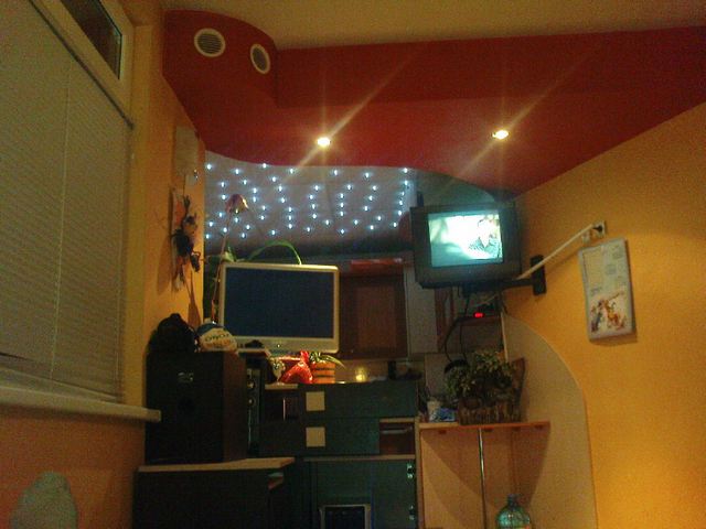

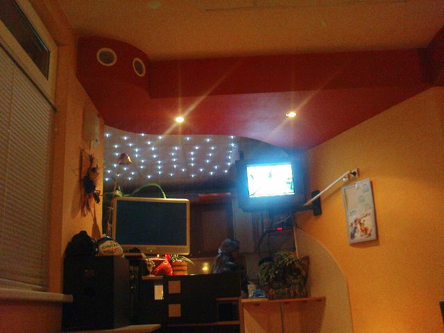

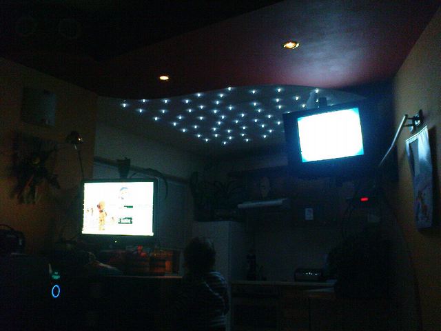

Най-после намерих малко време да покажа и моето творение на тъмно,което вече 4-5 дена работи благодарение на ELEMENTAL.Снимкте са от телефона но стават за обща представа.За в бъдеще имам нов проект и ако някой има идея как мога да направя такова осветление в басейн ,нека я сподели :roll: [/url]

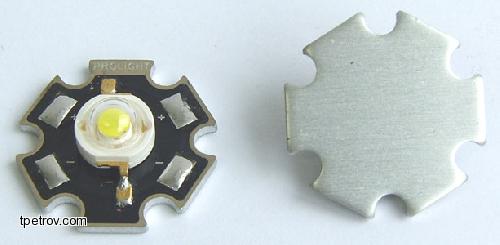

Здравейте пак . Може ли някой да потвърди дали изчисленията и схемите важат и за тези диоди(на12V май ще е по-добре) и защо имат два + и два - (как се вързват)
( СВЕТОДИОД С ТОПЛО БЯЛА СВЕТЛИНА 3W ,180lm, 700mA,3.3V, 120 ГРАДУСА ). Мога ли да ги да ги поставя в корпус на луна без да имат радиатор за охлаждане
LED 3W ТОПЛО БЯЛ.jpg (14.93 KиБ) Видяна 7865 пъти
moniiii - напреднал
за тези светодиоди си има драйвери.Нещо като това
http://www.dealextreme.com/details.dx/sku.13690
