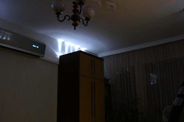

Tas4o - напреднал

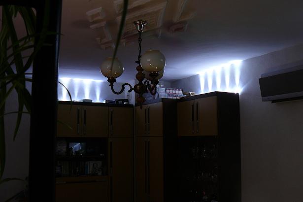

Това сътворих вчера по идеи от тази тема. :) Остана само да сложа зад корниза на пердето, но по тататък. :)
hristomirov - специалист
Супер е!Какви светодиоди използва,че ми се виждат много ярки?
Tas4o - напреднал
Светодиодите са 5 милиметрови, бели. :wink:

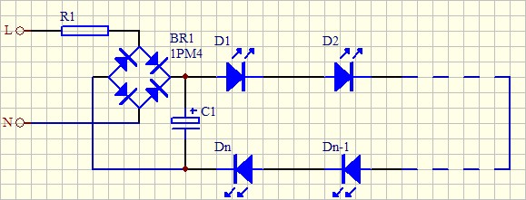

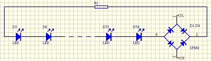

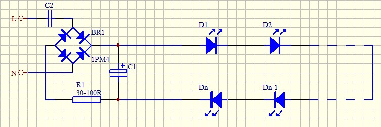

dobromir.marinov - специалист
Здравейте
Много схеми, много изчисления.Искам да си осветя тавана със бели светодиоди примерно 30 бр. коя е схемата и кое какво е в нея . В какви граници може да се променя броя на светодиодите без да се променят параметрите на останалите елементи във схемата.
До сега не съм хващал поялник.
тази
или тази
тази
Може би не питам правилно!
С други думи:
Коя е най- удачната схема за свързване на 50- 100 броя бели кристални светодиоди на 220 волта .С варистор , с гасящ кондезатор,с филтриращ кондензатор или друга.Освен това до тук имам само формула за изчисляване на съпротивлението. Ако можете да ми кажете и стойности за останалите елементи за веригата забелязах че ги определяте в движение/конструктивно/.

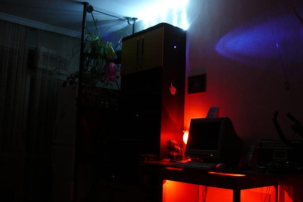

SystemeX - напреднал
Здравейте, Ето какво направих от миналото лято под колата с цветомузика и отново благодарности на ELEMENTAL. Светодидите са 21бр. сини и 21бр. зелени. Свързани в група по 3 светодиода с резистор. Използвано е кабелен тунел в който са поставени светодиодите. Отделно вътре със силикон ги покрих и с лепило Капчица ги залепих, за да има излоция от водата. Веднъж карах колата в дъждовно време и работеше всичко. Захранването идва Директно от Акумулатора. По схемата на цветомузиката смених единствено кондензатора с 25в мисля, че беше. забравих :? , но знам голямо запояване беше. Светодиодите са http://img.hisupplier.com/var/userImage ... 394841.jpg от този вид, 120 градусов ъгъл на светене.
а ето и клипчето, което направих http://vbox7.com/play:4fa00036
Сините святкат на високите, а ниските на зелените. Ще ми се да бях сложил повечко светодиоди но .. до колкото се сещам, Елементал беше ми казал, че повече от 24 светодиода схемата не можеше да поддържа?
Браво!Много ми хареса-голяма гъзарийка! :) Имам много малка "запетая" -комбинацията синьо и зелено,но иначе е супер! :)

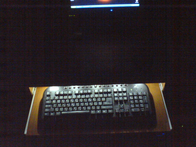

vezbata - напреднал

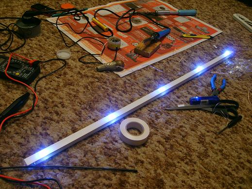

Ето какво роди моята глава:
