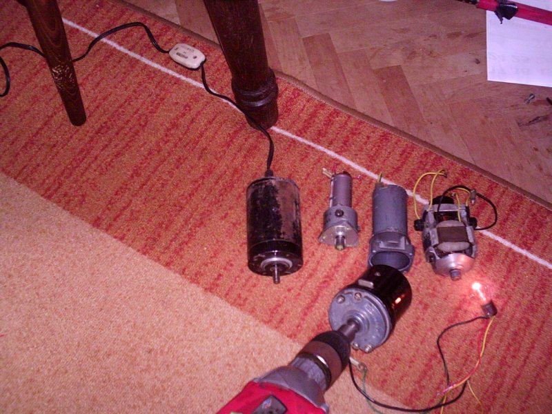

А, за колко време се зарежда телефон...? По-добре си купи още една батерия за телефона за аварийни ситуации, а за касетофона акумулатор, защото много бързо ще ти мине мерака да слушаш, като въртиш динамо ли - алтернатор ли. Такова нещо става само да си светнеш краткотрайно.

За ГСМ батерията е литиева , и докато се подзарежда може да си говориш неограничено
а и идеята да се направи за хоби .
emil_v r - майстор
11 сега врътнах тия моторчета , и това от чистачки е най - доброто .
Получих първата свободна енергия .О йе .
Virtuozo - специалист
Купи си хамстер с въртележка,това с бормашината е шумно,икономически неизгодно и след един час работа бормашината свети по силно от крушката :lol:

Ми по принцип не ми трябва - за хоби , и заради направата ...
Нещо 2-10 вата примерно , да си захраня радио , или заредя телефон въртейки на ръка :-D
Пускаш динамото на колелото, обръщаш го на горе и въртиш на ръка.
Динамото дава тая мощност :idea:

Тука съм ама нямам време да снема характеристиките.Миналата седмица
закачихме динамото на фрезата и при 250об без товар 62в под товар 25в и 4А.При 400об без товар 84в под товар 42в и 6.5А.После нямаше време за продължение.Другата седмица ще го пробвам на 600 , 800 и 1000об.

Някой развъртал ли е с дрелка , колекторно моторче , или асинхронно ?
На колекторното променя ли се положението на четките в режим генератор , и изобщо защо динамата са с пръстени , а не с пластинчат колектор . Ставадума за мощносто около 3-4 вата ..
евентуално от къде да си търся голям( относително ) стъпков мотор , за малко динамо.
Майсторе,отговори от напреднали приемаш ли?С малко закъснение:
разположението на четките на колекторните МАШИНИ е в зависимост от това дали се ползват за двигатели или за генератори, от посоката на въртене,и от товара.При двигатели:четките са леко завъртяни обратно по посоката на въртене на котвата/ротора/.При генераторите обратно.
Ъгъла зависи от конструкцията и от товара на машината.Цялата работа е в изкривяването на магнитното поле,в следствие на "реакцията на тока на котвата"и на практика се проявява в искрене на четките.
за по добра корекция се използват и допълнителни намотки,като протичащия през тях ток "изправя"резултатното магн.поле.По-лесно се управлява машината,при променливо натоварване,реверс и т.н.

Аха , нещо подобно си мислех както го обясняваш , мерси за отговорът.
При дрелките искренето още го решават в стил "огнен пръстен" и в двете посоки.
И стил поефтиняване чрез намаляне сърцевината , и дигане на тока.
Естеств. повишаване мощността и консумацията и падане КПД то .
Според мен , имал съм мн. дрелки една стара германска дрелка 360 вт , има въртящ момент по- голям от една нова 800вт.
Бъркам теракол с тях , и по усет знам. Може и да греша ...
Аз правих проба с местене на четките .
Въртях генераторче с дрелка и му местих четкодърж. по време на работа.
До 20 градуса изместване разликата е неуловима на око де ...
