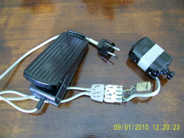

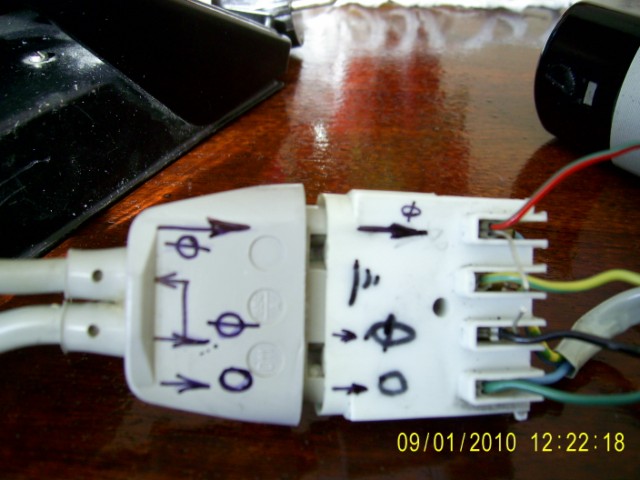

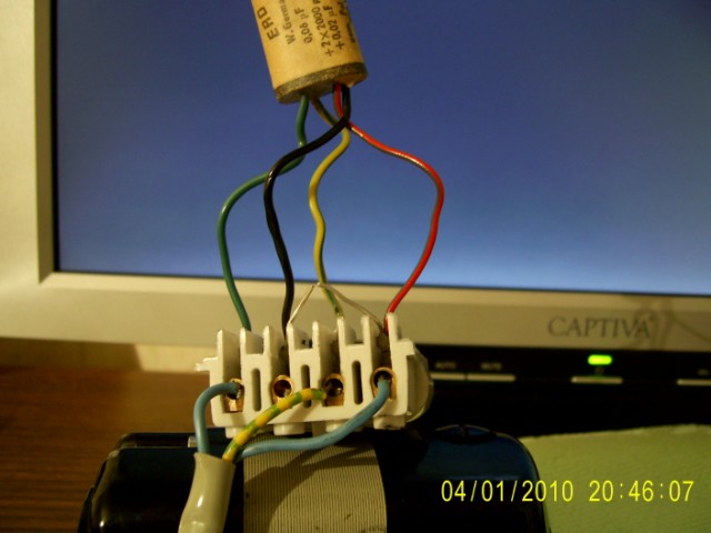

Аз бях вече решил да го вържа накъсо, но явно се е получил някакъв интерес ,затова все още събирам информация. Много съм благодарен за цветния код на дроселите.Не съм специалист,но ми е приятно да се самообразовам.
На снимка 5705 входът 220v е между поз.1 и поз.2 .Между поз.2 и поз.4 е въпросната "ДЖАДЖА". Кондензатора е с 4 извода и има във всяка позиция по един извод,като поз.3 е " маса" .

stillwater - напреднал
Интересен кондензатор, но ако ме питаш мен, моторчето си е наред. Джаджата е резистор 2МОм, и си е наред. Служи за разреждане на кондензатора. Проблема ти е в захранващите кабели или към педала. :shock: :)
Ще ме опровергаеш, ако кажеш, че си го подкарал с неговия кабел и цензура. :) В такъв случай или кабела не е оригинален, или не е свързан както трябва. :-D

sstefanov - майстор
Няма как да е 2 мегаома резистор, защото като гледам схемата е свързан последователно на мотора.
Виж на снимката: токът тече през захранването от позиция 2, после през въпросния елемент отива на позиция 4, и от там - в мотора.
Кондензаторът си е филтров, тоест вътре има 3 кондензатора.
Все повече залагам на "Дросел".
todortv - майстор
Джаджата е дросел или предпазител.Човека сигурно

Последователно на мотора е, но е паралелно на педала. Ако го даде на късо, къде остава педала?
Захранването е 1-2, мотора 1-4, педала 2-4. Резистора е сложен, като се изключи кабела, да разреди единия кондензатор. Другите се разреждат през моторчето.
Освен ако нещо е побългарявано, и захранването минава първо през педала.
sstefanov - майстор
Ако педалът се включва паралелно на този елемент съм съгласен с теб.
Но на последните снимки с обясненията нищо не е написано за педала.

alantion - специалист
sstefanov написа:
Отново ЗДРАВЕЙТЕ на всички,които сте в течение на събитията.
Постарах се да направя снимки на всичко заедно,за да се добие изцяло представа.
Без да искам съм насочил мисленето в грешна посока ,защото не съм погледнал как е вързан педала към клемореда.От снимката става ясно ,че веднъж фазата влиза в клемореда ,(но за да захрани лампата,което ме е объркало) а преди това с кабела тя директно отива в педала ,като от там влиза на кл.4..
Ето че сега е ясно защо е толкова голям резисора.Дефакто през него не минава оправляем ток,а сигурно е както обяснява по-горе колегата за да шунтира кондензатора.
Машината вече работи.
ОТНОВО БЛАГОДАРЯ НА ВСИЧКИ ВСЕЛИ УЧАСТИЕ ПО ТЕМАТА.
