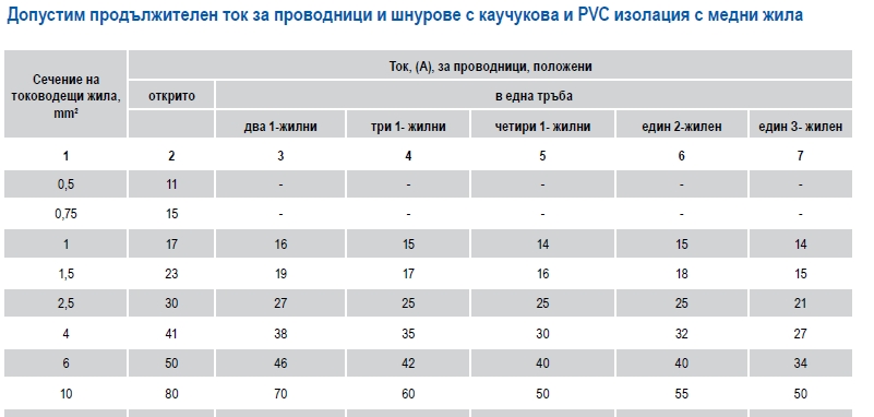

1. Колко товар може да носи продължително време поставен под мазилка (не в тръба) проводник ПВВМ 2х1, ПВВМ 2х1.5, ПВВМ 3х2.5,ПВВМ 3х4, ПВВМ 3х6 ?

kam34 - специалист
Ето допустимите токове на кабели положени под мазилка директно и в тръби.
Полагане на проводници в тръби под мазилка
Полагане директно под мазилка
