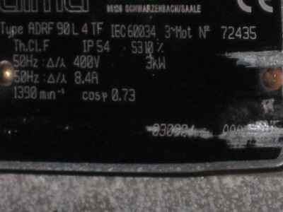

А въпроса беше простичък
napravisam написа:
Кога тока е по голям , при свързване в звезда или в триъгълник на асинхронен двигател ?
Предполагаме, че се има предвид един точно определен асинхронен двигател. Не два различни предвидени единия да работи в звезда а другия в триъгълник. Та за този точно асинхронен двигател пита човека. Можеше да се мине с един кратък отговор.
По-голям е в триъгълник.
Обаче тука нали някои хора пускат стотици киловати мотори решиха да демонстрират знания, и темата задълба в дълбокото с обяснения от "Електрически машини".

Обаче спора е друг.Едното твърдение е ,че е в звезда а другото твърдение е че са равни дано не бъркам.Затова съм и постнал снимка.

Тази тема е една от интересните,затова се връщам да питам някои неща.Как така един двигател е проектиран хем да може да работи в звезда ,хем в триъгълник при едно и също захранващо напрежение и тока да е един и същ това се вижда и на снимката която съм постнал.И другия ми въпрос е след като имаме за един мотор данни триъгълник 220в и звезда 380в по формулите тока при свързване в триъгълник е по голям.Така ли се получава и при активен товар/реотани/ примерно.
Picture 008.jpg (25.98 KиБ) Видяна 4300 пъти
