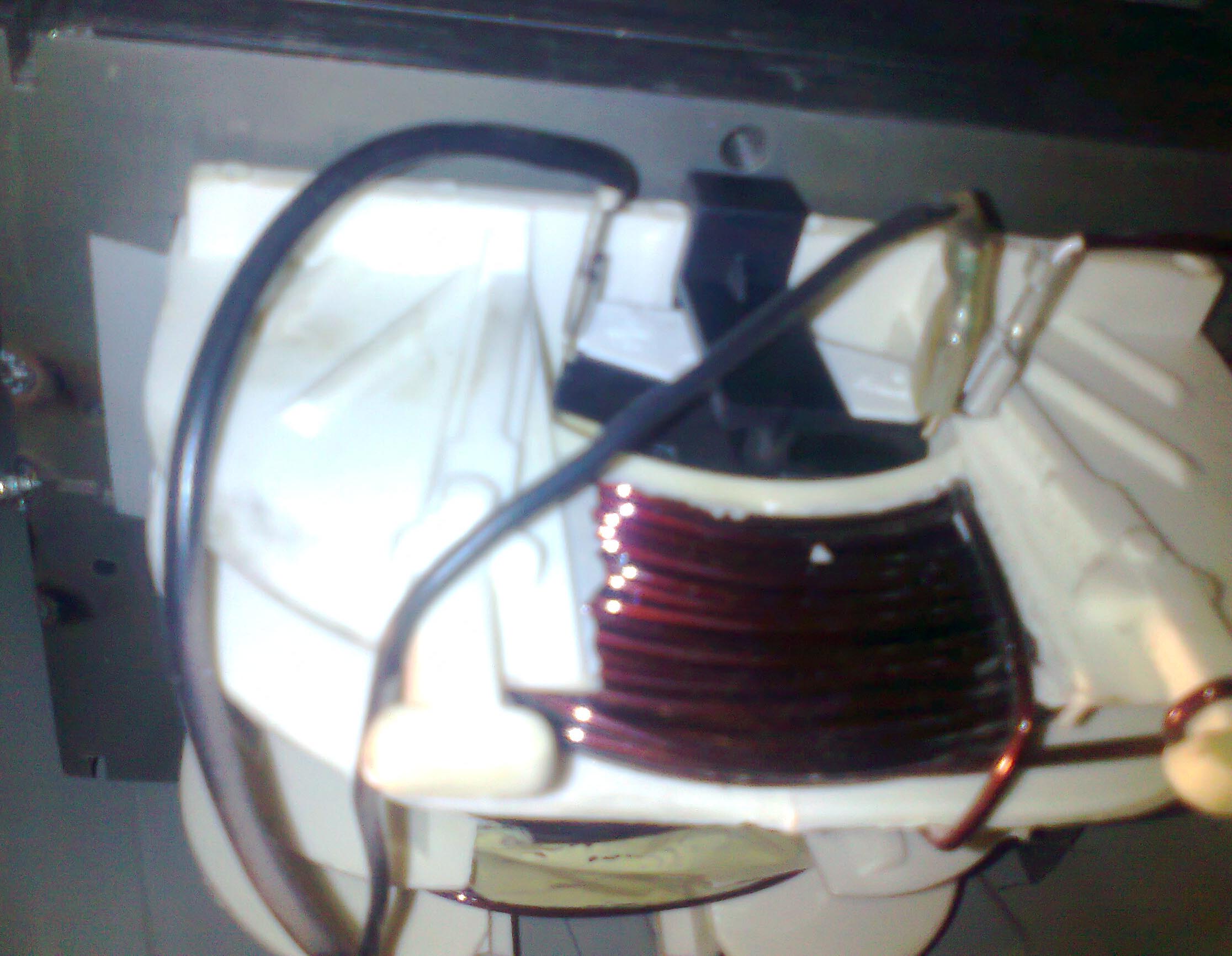

VLADO66 - майстор
Сложи му един вентилатор и хич да не ти пука.Външни намотки,вътрешни,термозащити-за толкова пари толкова :cool:
cvetanmu - специалист
VLADO66 написа:
Рано или късно ще му опържи трафа :lol: .
angel_ov за 100 лв си блъскал на работа поне един ден - защо да ги хвърляш за някаква китайска недомислица?
Най - неприятното при инструментите от този ценови клас е, че се развалят точно, когато ти трябват най - много.
И тогава освен, че си си загубил времето без да си свършил работа ще си имаш един повреден инструмент, който не подлежи на ремонт - и в крайна сметка пак трябва да се молиш на някой да ти услужи с инструмент или да ти свърши работата :? .
angel_ov - специалист

Нали ти трябва за нещо дребно,няма да бичиш надници с него.Аз сложих на един Ейнхел вентилатор от компютърно захранване и ми върши работа.Видях го тоя номер от приятел.

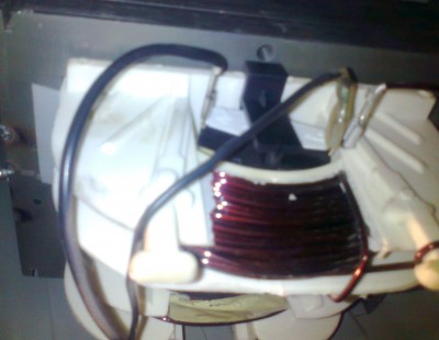

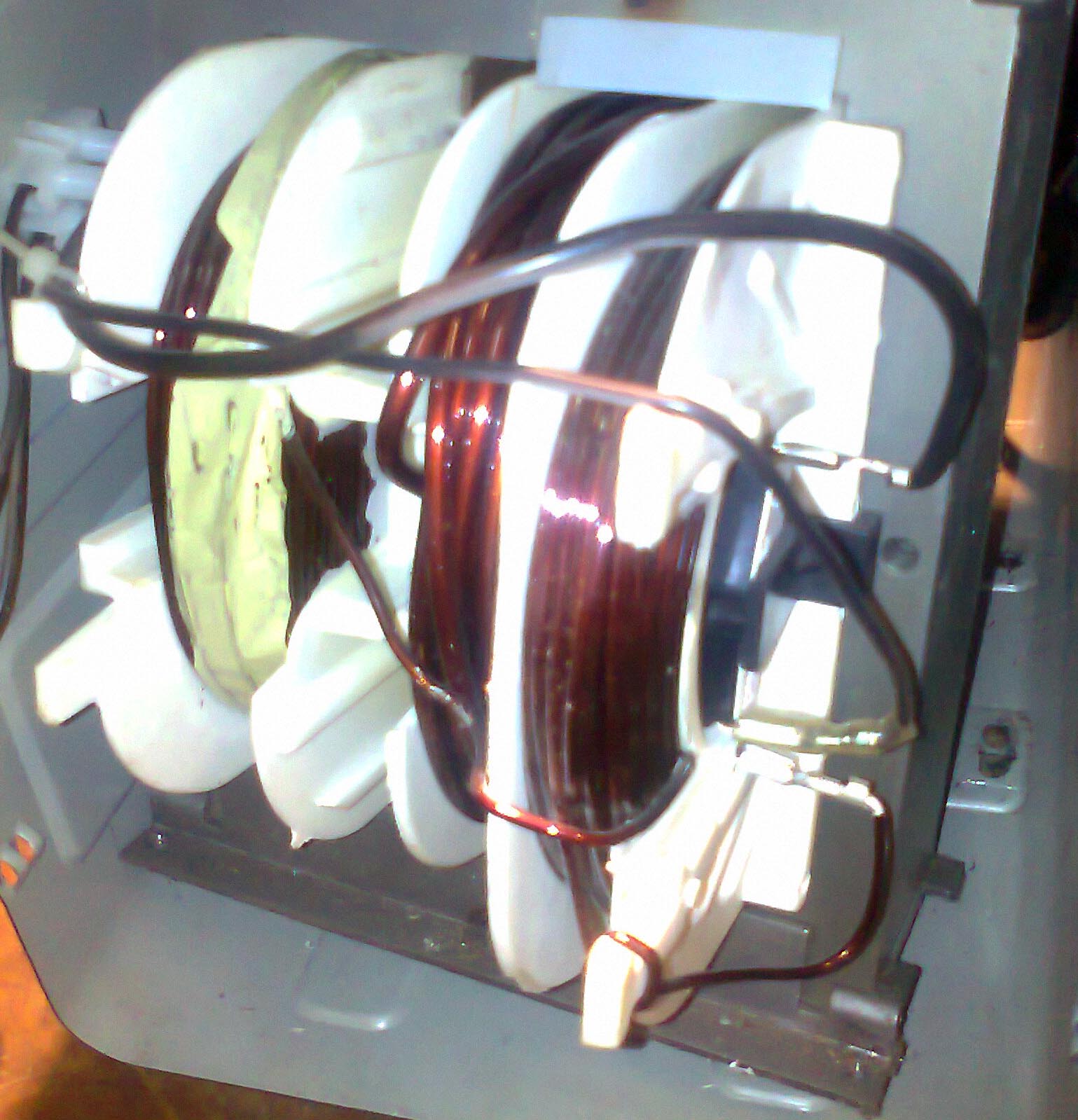

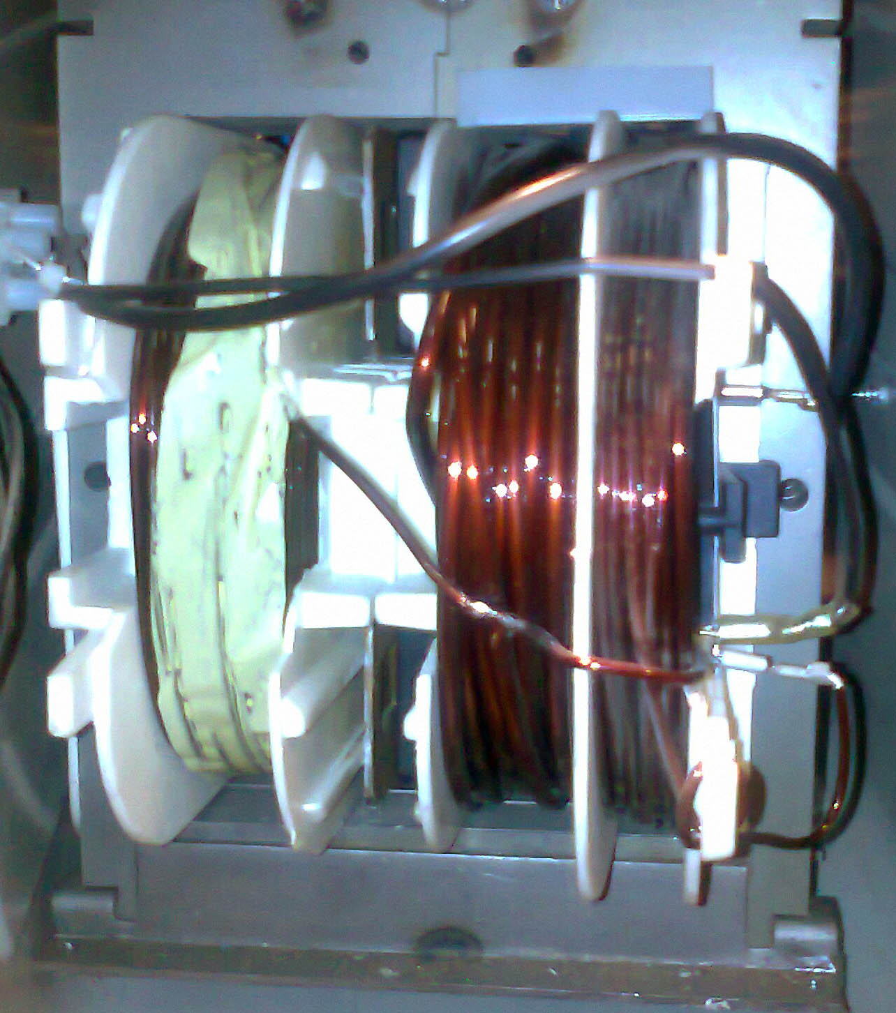

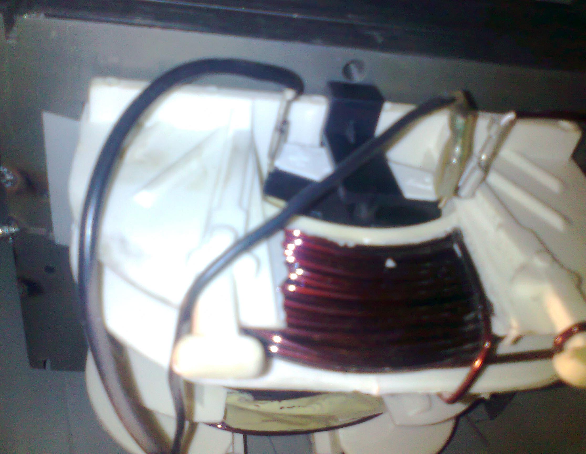

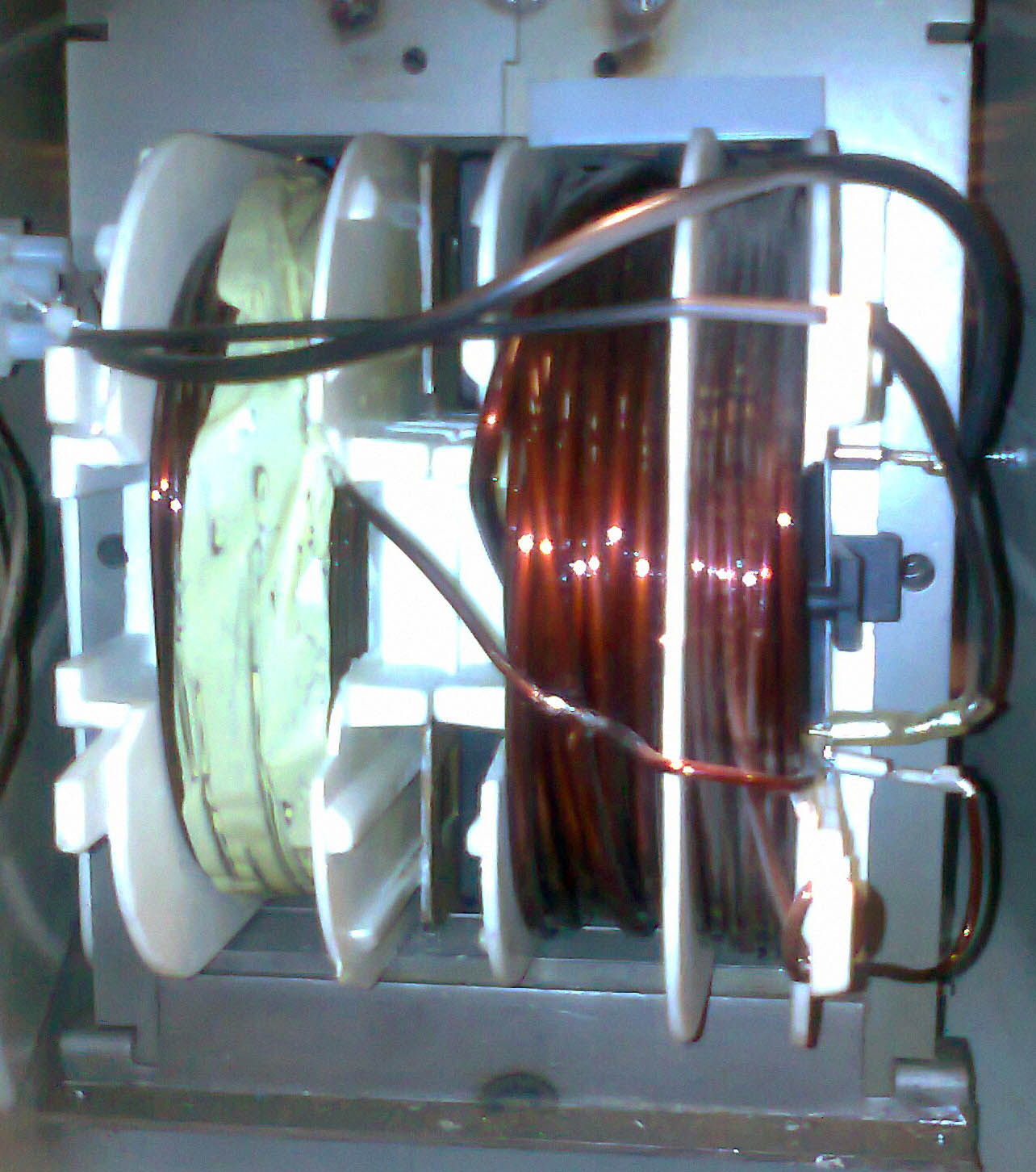

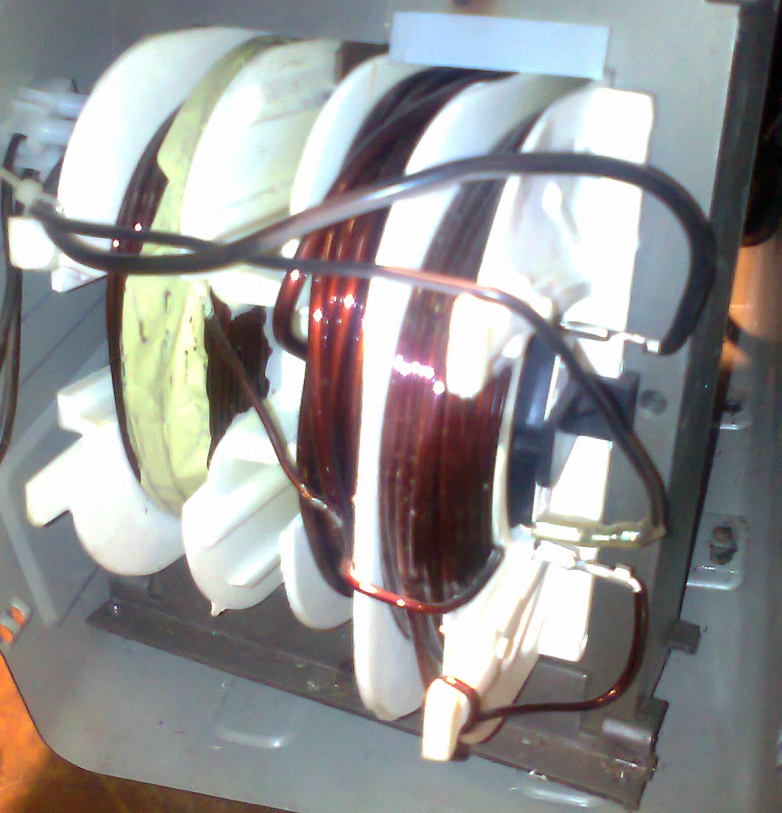

pansim - майстор
Специално за КОЛЕВА83 - надявам се различавате първична от вторична намотка. На снимките ясно се вижда, че датчика за температура е на първичната. Спестете си 100лв за покупка, с цел доказателство.
fox_vt - майстор
Егати трафчето така като го гледам нормално е да загрява но пък и вентилатора ще има доста по голям ефект отколкото на нормален траф.
Обещаните снимки.
fox_vt - майстор
Аххаха виж какво виждат очите ми термозащитата е на вторичната :lol: :lol: къде е колева сега да се разберат с колегата спорещ с нея :-D И все пак този електрожен е с една идея по добре направен от този на горните снимки че и е предвидено и място за вентилатор.
