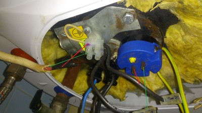

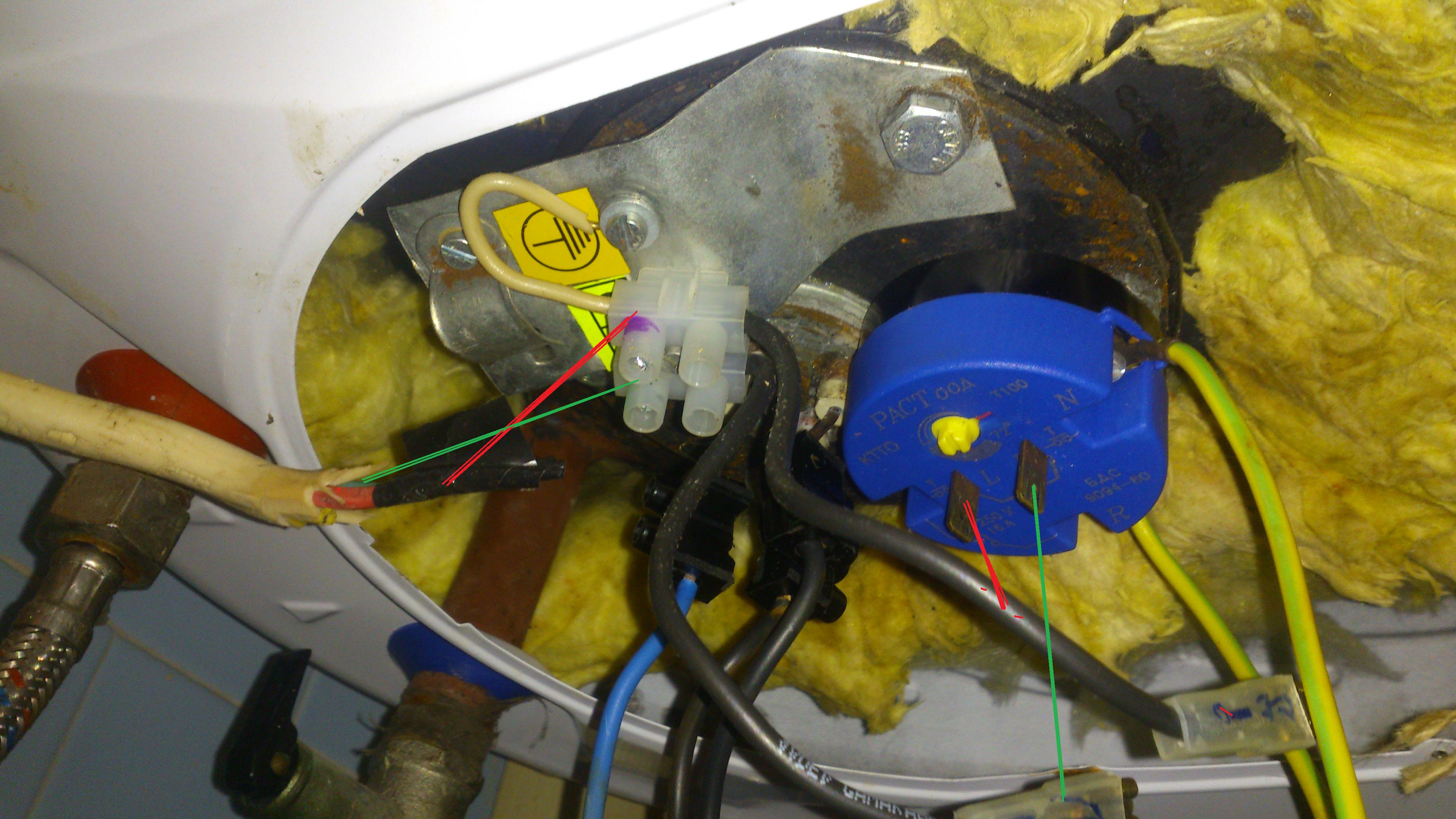

Сменях нагревател и погледнах тук една схема:
Кабелите при мен бяха свързани на обратно. Предишният техник така ги беше направил и бойлера работеше няколко години.
Червения кабел (0?) беше свързан не към нулата а към другата пластина на терморегулатора! В схемата по-горе обаче е на обратно - как е правилното свързване?!

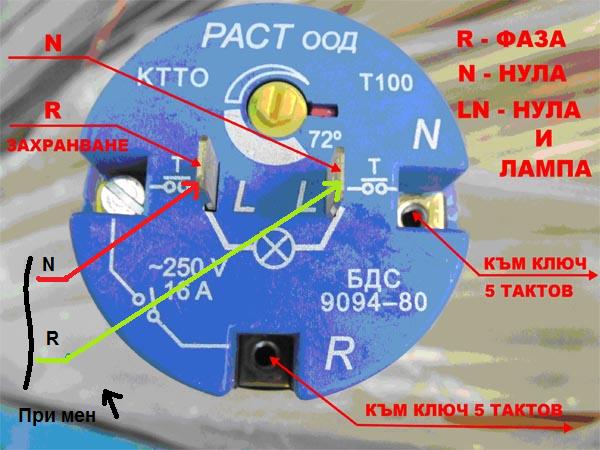

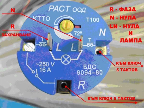

И в двата случая свързването е правилно.Разбира се, ако приемем,че според означението на клемите свързването не е коректно т.е свързването е неправилно
Принципно това,че са разменени местата на нулата и фазата в този терморегулатор не променя неговата функция, нито го прави опасен като електроелемент. В неговата функция размененото мястото на свързването на нулата и фазата не е опасно, тъй като в този елемант нулата не изпълнява и ролята на проводник свързан с електробезопасността.
Терморегулаторът играе ролята на ключ, който трябва да прави верига,когато температурата е по ниска от зададената и да прекъсва веригата,когато температурата достигне зададената стойност.
Нормално е прието това прекъсване да става по веригата на фазовия проводник.
Jack52 - специалист
Искате да кажете, че това дето моят зеления кабел който е фаза и е свързан към пластината в дясно която на горната схема е означена с N и червеният кабел (0) свързан с пластината вляво която е R, принципно не е проблем ?
Моят терморегулатор е същият като на схемата. Обаче местата на кабелите свързани с пластините бяха разменени. Означението на клемите е същото. Може би свързването е било неправилно?! В такъв случай защо работеше?

fikata - майстор
Jack52 написа:
Моят терморегулатор е същият като на горната схема. Обаче местата на кабелите свързани с пластините бяха разменени.
На снимката означението "При мен R N " няма значение дали е така или N R защото това са изводи за сигнална лампа, която както на един нагревател не и пука къде ще и се свърже фазата или нула - дали отдясно или отляво.
Последна промяна от fikata на нед ное 09, 2014 5:49 pm, променено общо 1 път.
Jack52 - специалист
И какво ще ме посъветвате? Да разменя местата им както е по означението или да ги оставя както са били?
fikata - майстор
Както желаете.Няма значение. Изборът е Ваш.

fikata написа:
По принцип е така, но ако сте забелязали на моята снимка - захранващия кабел се свързва чрез черните кабели директно към терморегулатора, а оттам чрез жълтите към ключа. Страхувам се, ако разменя местата на черните кабели да не го изгоря нещо... С две думи искам да го свържа така както е правилно.
P.S. Размених местата на кабелите - работи нормално.
