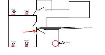

И сега развръзката :
1. Онзи ден дойде маСторО ... извади един кабел 4 квадрата и шунтира меката връзка на студената вода. Защо само на едната тръба не знам.
2. Бях любезен и изчаках да стане понеделник, за да викам хора от ЧЕЗ, та днес им се обадих и за няма и час бяха у нас. Държаха се много добре и провериха централното табло - там нямаше проблеми, след това провериха таблото у нас - също нула си имаше. Изводът беше че някоя разпределителна кутия прави магарии, но за всеки случай замериха и бойлерното табло както и самия него (това разбирам че на напълно приятелски начела го направиха, за което евала). Но пак ефект никакъв, обаче колкото повече се отиваше към бойлера толкова по-спадаше напрежението. Следователно ме насочиха към някоя разпределителна кутия.
Въпросите ми са :
1. Това означава ли че всяка една разпределителна кутия трябва да се провери? Имат ли общо една с друга като са разделени по отделни бушони.
2. Интересно ми е едно откритие което направих случайно, а именно картинката е следната:
Това нещо всичкото е включено на 1 бушон и взима ток от едно и също място :
1. Бойлер;
2. Климатик-на контакт 1
3. Конвектор-на контакт 4
4. На другите не се включват големи консуматори.
Въпроса е възможно ли е от голямото натоварване да се случва това чудо. И един по-скоро риторичен въпрос. Кой слага разпределителни кутии и ги замазва с гипс забога?!?!?!
jekasus - майстор
Според мен имаш два кабела закачени на този бушон(всяка стая отделно).
Търси първо проблема в кутията там дето я посочих....... Но незнайни са пътища елджийски [-o<
