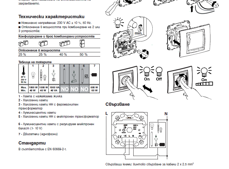

Но тук не се спори, че има димери с 2 жички, които не искат нула.
Темата е за девяторните ключове и оттам за димерите-девятори.
Т.е. димери с 2 жички тук не решават въпрса, защото не са девятори, т.е. не комутират от 2 точки.
Схемата за димер-девиатор е тази, която си показал, ама защо си мислиш че тя иска нула?? Не е по различна от обикновен девиатор.
drastar - специалист
Не знам кой какво е монтирал, но е добре да се знае, че димерите без нула не стават за лед .

jekasus - майстор
Кръстати ключове май забравихте вече :lol:
Junak - майстор
MIRO_073 написа:
Junak написа:
Ако не сте виждали димер, който не е предназначен за монтиране на мястото на ключа - не мога да ви помогна. А на схемата е начертан точно такъв - "двупроводен" димер . И такива има - не коментираме колко струва и от кой каталог е. Не се монтират толкова сложно - има си и вход /фаза и нула/ и изход /фаза и нула/.
Виждали сме, ама днешните са такива :-D
Виждали сте, ама друг път - това е от ДНЕШНИЯ каталог на Schneider-electric
