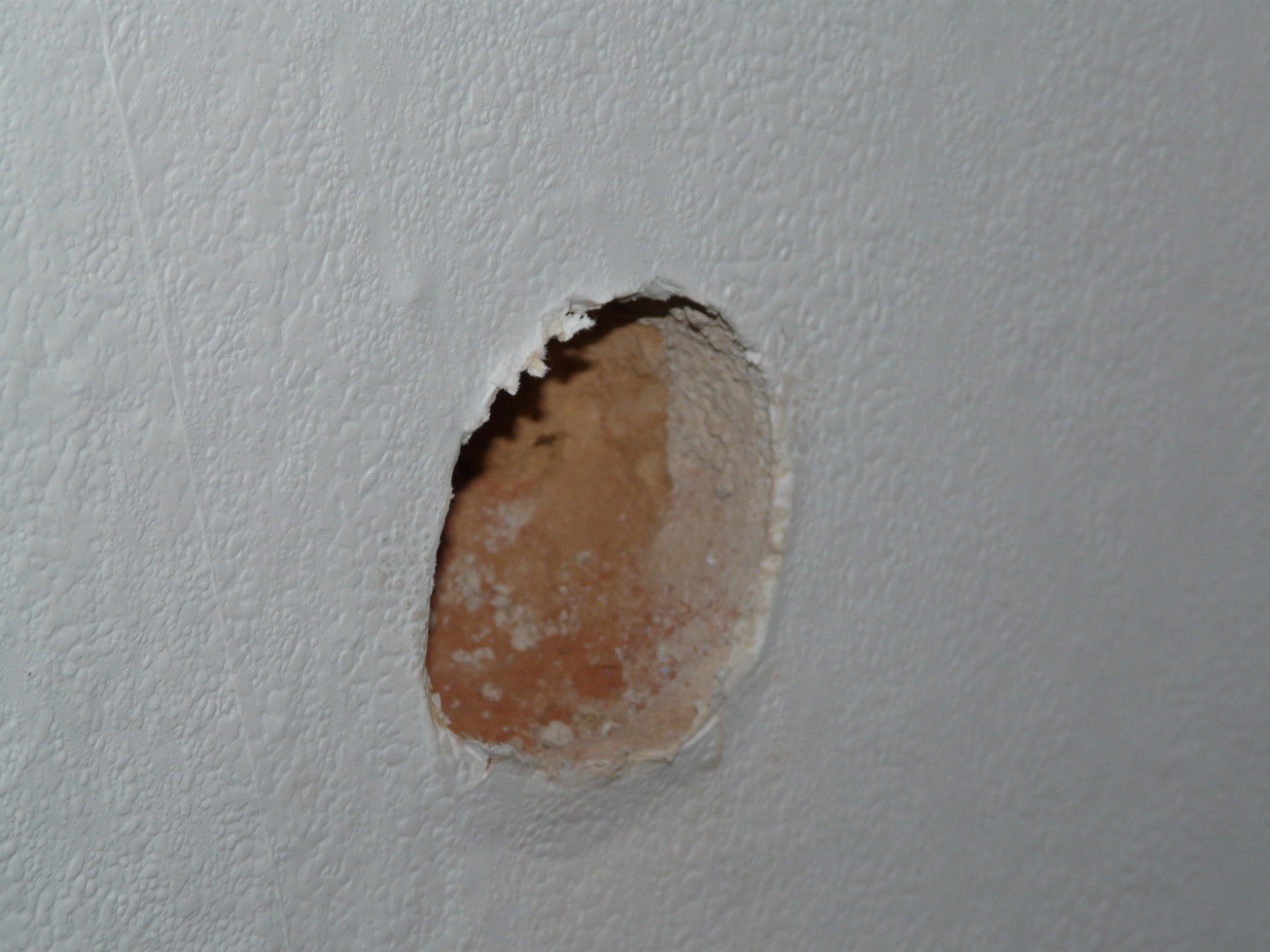

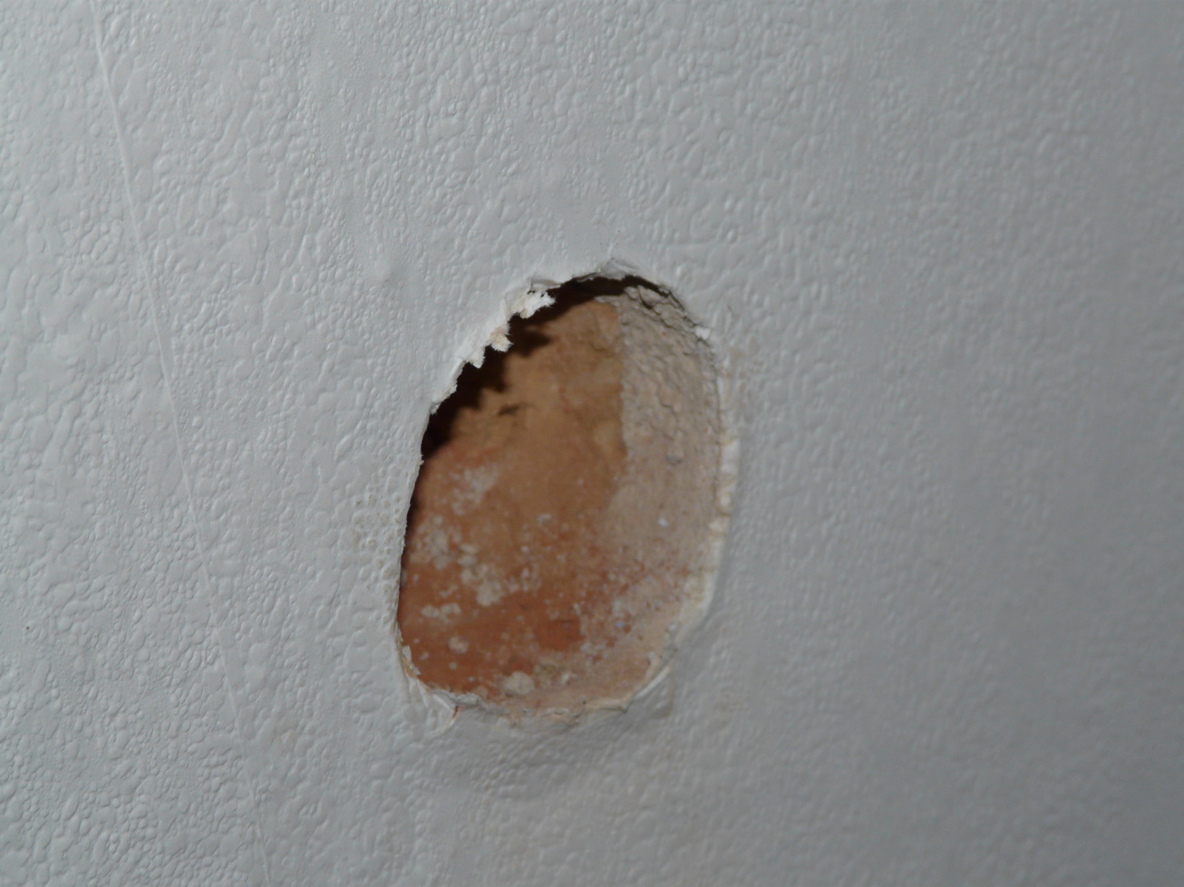

Дадох ти пример , но явно не искаш да вникнеш в него! При пробиване с боркорона, не остават следи по боята/тапета и не е необходимо боядисване на стената около контакта ! В гипскартон в много случаи оставам изводите за контактите скрити зад гипскартона и ги пробивам само ако са необходими.

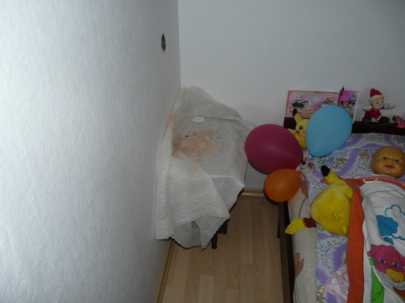

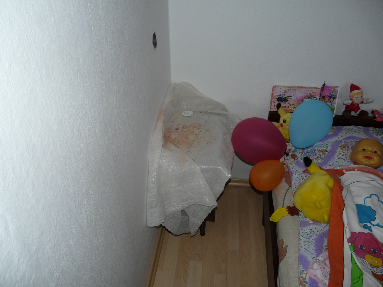

Поразрових малко из архивите за да покажа една снимка на конзолна кутия за контакт направена в тапет, за да не си помисли колегата, че говоря празни приказки!
