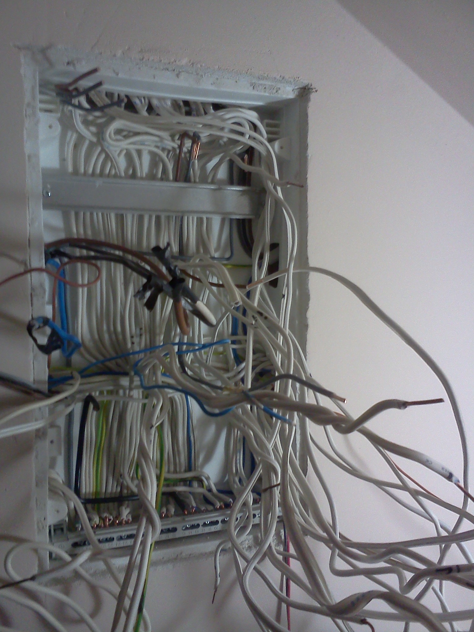

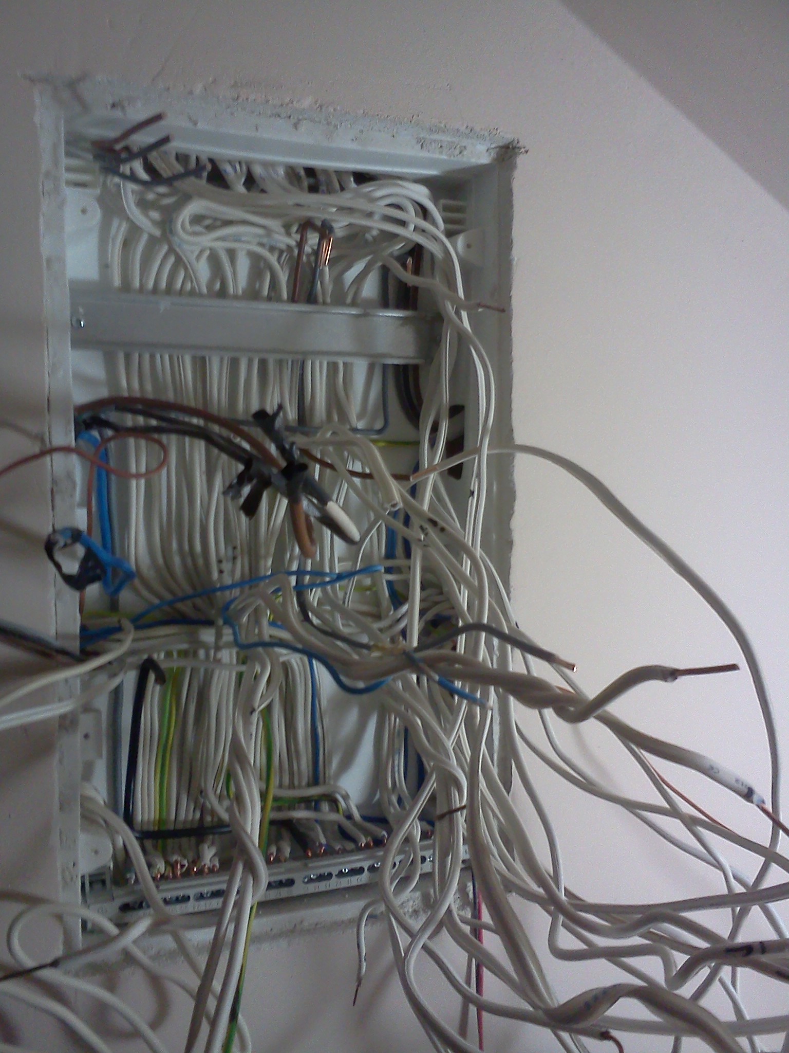

Прав си, късно забелязах, че ДИН шината не е на средата, а е в горната част. Понеже се продава отделно с държачите и капака, това го видях чак оня ден. А заземителната шина я свързах още лятото и затова така неумно се получи. Да се надявам, че ремонта няма да е скоро.

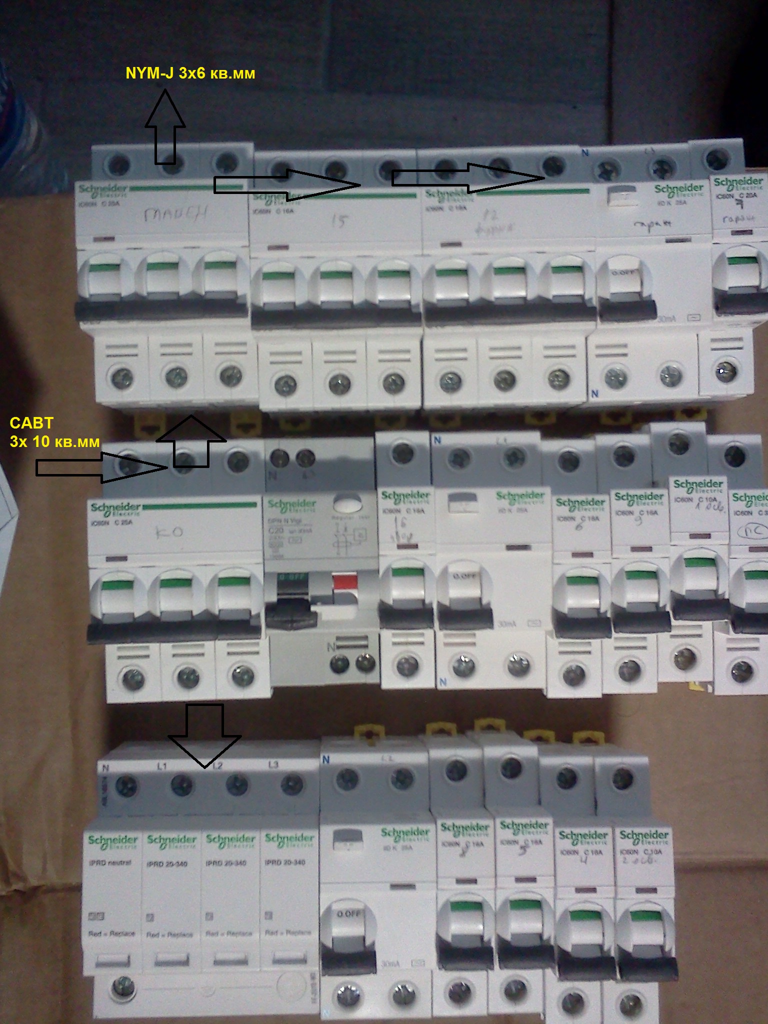

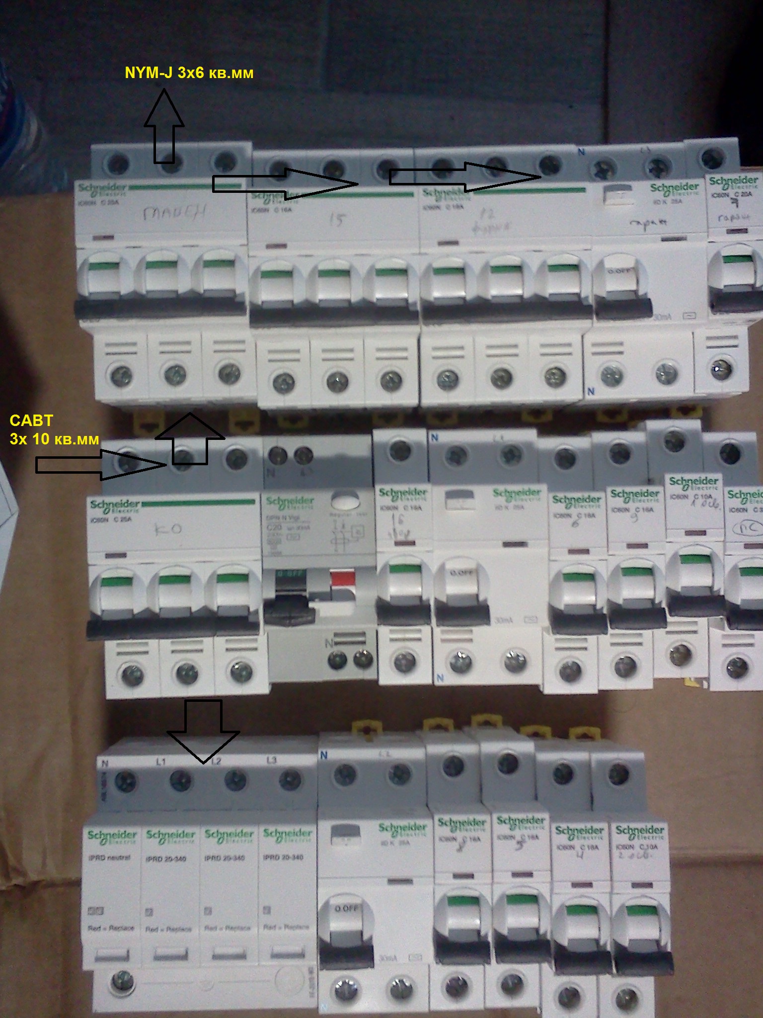

Днес докарах главното табло дотук
Ето такава ще е архитектурата:
Отляво влиза САВТ, разклонява се в предпазителя на кат. отводител.
На най-горния ред са 3 трифазни предпазителя. Най-левия е главен и трябва да пусна разклонение към захранващия кабел на етажното табло. Ако сложа гребен към останалите предпазители от реда, надеждно ли ще е да свържа кабела ( 6 кв.мм) заедно с гребена?
Дали е проблем на една клема да стегна алуминий и мед, просто имам 10кв.мм СВТ, а захранващия е алуминий 10 кв.мм?
М/у другото получих доста къс път на контура фаза-земя ( около 25 см, при препоръчително под 50 см).
