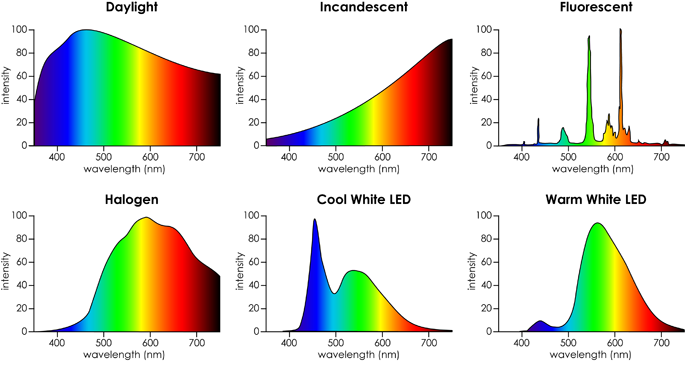

Някои халогенни ламби нямат втори външен балон. В самото стъкло са легирани вещества вършещи работата на филтър. Ето спектър на разни ламби с нажежаема жичка. Всичко под 400nm е UV. Човек вижда между 400 и 750nm. Някои хора от 380 до 780nm.
Всичко опира до температура. И Lisko е дал добро обяснение. Ако можеше на ламбата да и вдигнем още температурата и енергията, щеше да дръпне към късовълновата част на спектъра. Зависи естествено и от материала който излъчва.

Последната картинка сигурно е вярна, доколкото сравнява САМО излъчването от силно нагрети тела, но допускам че показаните там температури касаят по-скоро "абстракцията - Цветна температура".

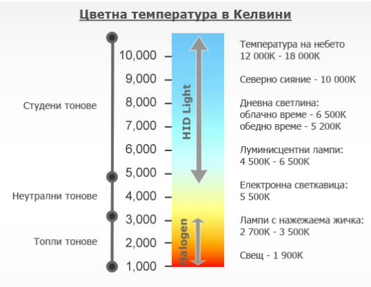

MIRO_073 - майстор
Да
Без име.jpg1.jpg (102.91 KиБ) Видяна 2543 пъти

Слънцето го виждаме от червено до бяло заради атмосферата и праха в нея по точно,тъй като дългите вълни на инфрачервения спектър минават най лесно от късите откъм УВ спектъра.В космоса слънцето си е винаги еднакво.Иначе пламъка на оксижена и дъгата на електрожена като доста по горещи от тая халогенна лампа съответно излъчват голяма част във ув спектъра.

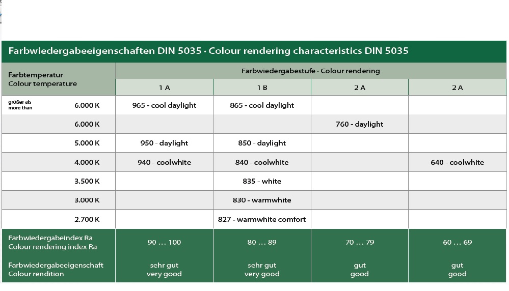

Нали все обичам картинките, защото една картинка... хайде стига съм приказвал :wink:
А щом се излъчва енергия във вид на електромагнитни вълни с честота във видимия спектър във таблицата, то няма как да не е видима светлина!
Цветна температура .jpg (45.9 KиБ) Видяна 2529 пъти

Така е, светлината е вид вълна. Макар да е спорно дали е вълна или нещо друго - корпускулярно-вълнов дуализъм на светлината , това и в училище се учеше.
Тани, твойте картинки много се разминават с ония с трите спектъра на слънце, халоген и нажежаема. Според твоите, нажежаемата бълва най-много в УВ спектъра, а според предните е най-малко от всички източници. Нещо не е в ред.
