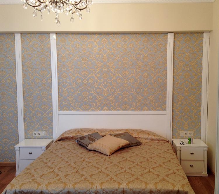

Тани написа:Има и боркорониНе ставаБях дал снимка как се поставя контакт върху тапет, без да се кърти нищо!
Ето: viewtopic.php?p=537960#p537960
Просто трябва да си опасал цялата стая с гофре на определена височина, а после може да сложиш контакт на всяка една точка на тази височина! Може да си прекараш и отделен кръг директно до таблото, ако си предвидил достатъчно широки гофрета! Рамката на контакта покрива отвора от боркороната и лепилото на конзолатаЕдинствената разлика след намесата на електротехника е ... още един контакт!

Контакти/ключове на различни височини - никаква логика и нулева естетика, според мен. А това, което е казал Тани ще стане, зависи кой как си го е замислял. Често контактите са на една височина, като изключим някой около ключа - за прахосмукачка или друг временен консуматор.

Да, така е! Винаги можеш да измислиш ситуация, в която да не става! Няма универсални решения! Аз говоря за стандартния случай, в който всички контакти са в една линия. Моята любима височина е 30 см. от пода. Изключенията са в кухната, банята и зад телевизори закачени на стойка на стената.

Тани написа:Моята любима височина е 30 см. от пода.
thinkpad написа:Контакти/ключове на различни височини - никаква логика и нулева естетика, според мен.Шкафчета сьс височина 55см.
А това за телевизори е вече задължение, а не изключение
