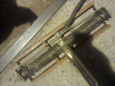

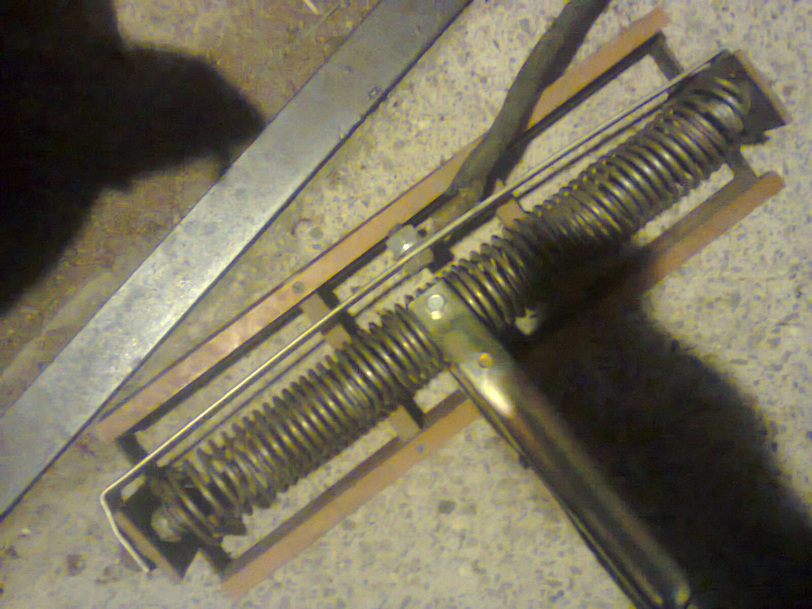

За прецизно регулиране на тока на тронсформаторна машина,за тънки и среднодебели материали,преди години си изработих един резистор от около 6мм кантал(такъв намерих в завода :D ).Работи стабилно при токове до около 100-110А.
На резистора съм му вързал собствена щипка маса с около метър кабел,която се захваща върху детайла,а щипката на машината се защипва върху бобината и чрез преместване по нея се постига желания ток.Това е едно евтино и лесно решение за питащия колега,стига да си намери парче кантал на далавера.
