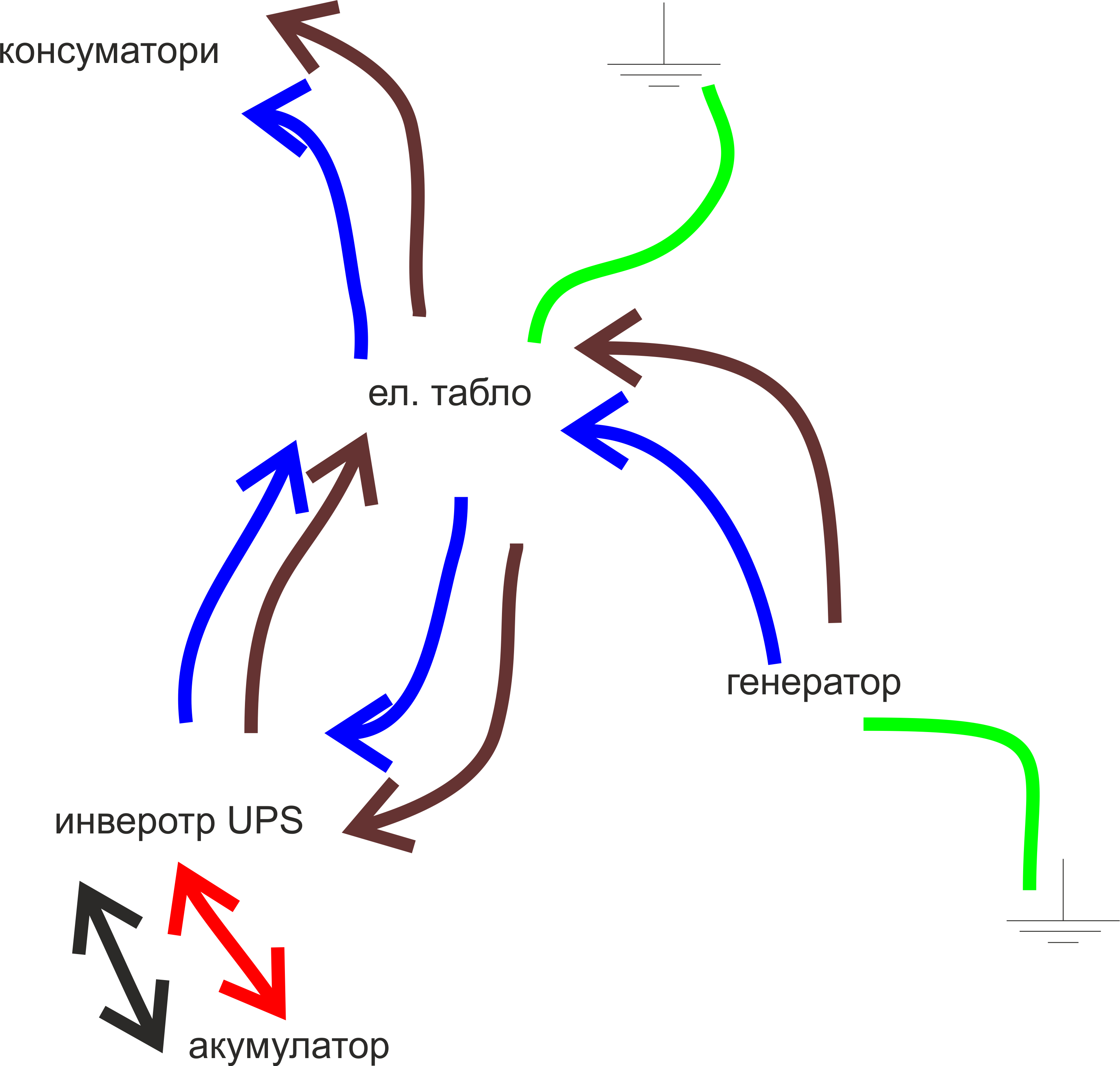

Благодаря valqk, хидрофора съм взел вече. Доколкото знам спира на 3 бара и включа като падне на 1,5, а разширителният му съд е 20 литра. Като спра системата от чешмата изтича някъде толкова малко по-малко от 20 литра. Ако мога да си добавя голям балон ще е супер, ще погледна дали не можа да се регулира по някакъв начин хидрофора иначе е обикновен. Принципно хидрофора е 800 W, но когато го тествах с агрегата, където има дисплей за натоварването ми показа за малко 0.70 KW и после 0.60 KW, така че може би един акумулатор с един инвертор 1 KW ще ми сърши работа при условие, че инвертора има капацитет пусков ток 2.4 KW (за 60 секунди).
За хладилника смятам по същият начин с акумулатор и инвертор с 350 W ще го засека колко иска при стартиране.
Харесал съм тук този модел инвертори, гледам ги, че са с UPS и прочетох, че всъщност това означава, че когато има ток в мрежата зареждат акумулатора с 4 A ток. Единственото, с което не съм наясно е как да свържа инверторите към ел. таблото и предпазителите там. Все пак трябва да работят по следния начин - Когато генератора работи дава ток на цялото табло, когато спра генератора да се включват инверторите само за някои предпазители, за които ще съм ги свързал. - https://vikiwat.com/invertor-1000w-12v- ... 00-12.html
Както казах бойлера ми е със серпентина, тази зима на водната риза, а догодина и на слънчев колектор надявам се.
Печката ми е на газ.
За пералнята смятам да взема тази автоматична батерия за регулаж на температурата.
За сега имам само един автомобилен акумулатор. И друг човек ми говореше за тези тягови акумулатори, които били вътре с гел.
Към момента тези 700 метра до енергото ще са ми около 10 000 бона и след това ще почна да им плащам :) ще ми се да направя сега системата така, за да видя колко ще ми струва на месец и да преценя дали ще си струва. Принципно съм мераклия за автономията, но не на всяка цена.
Това за хладилника с модифицирана синусоида не го разбрах, ще сработи ли или не? Видях, че инверторите с истински синусоиди са си скъпички. Един приятел ми каза, че можело да се сложи токоизправител, което било горе долу същото.
Miroki генератора е на газ вече го писах.
