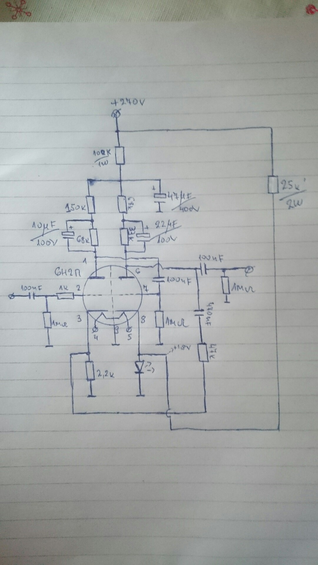

thebugger - специалист
А какво ви е мнението за буутстрап на анодната верига в ламповите предусилватели и ООВ при тях. Прикачвам схема, която си съчиних и се чудя дали да я направя. Трябва ми за радиограмофонът, с който се сдобих, защото явно няма достатъчно предусилване за мощната лампа. Тя е 6п14п и така по слух не мисля че вади повече от 2W, а би трябвало да вади до 4W-5W, даже и повече, ако и претоварвам режима малко. За мене 5W са напълно достатъчни принципно.

sstefanov - майстор
Нещо като генератор виждам тук :)
Кондензаторите в анодите само ти намаляват усилването. Преднапрежението също не се прави така.
Нещо не си прочел книгите, май. Там го пише всичко това.
Как така генератор? Обратната връзка е отрицателна. Усилването не е от голямо значение, а и все пак използвам двете половини на триода, все ще има едно 4-5 пъти усилване. Кондензаторите намаляват усилването, да, но поне в транзисторните изпълнения, сравнително линеаризират сигнала. Преднапрежението и мене малко ме замисли, дало правилно съм го направил, решетката има няколко пътя към земя, ще променя видът на ООВ-то. Може би диода ще отиде в катода на втория триод, а на първия ще сложа 2.2к резистор към който ще подавам ООВ-то. Решетката ще си бъде нормално заземена през 1М резистор.

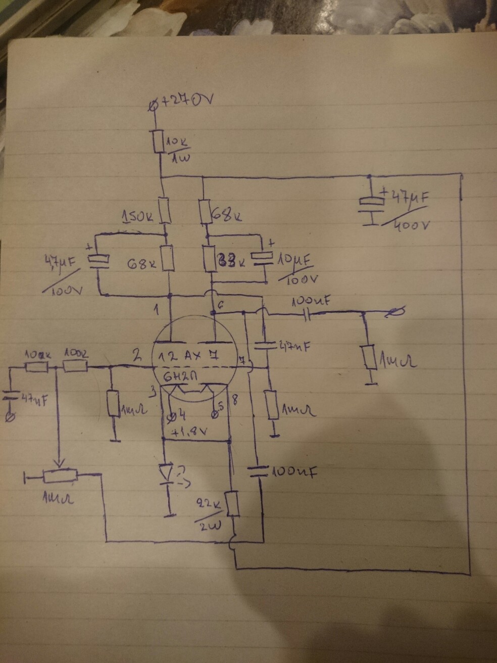

Ето така я модифицирах. По добре е нали?
