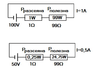

Hoвoceлckи - майстор
Разчита на подвеждане, като игра на думи ...
разсеяна-полезна мощност.jpg (20.85 KиБ) Видяна 2042 пъти
Разбира се, мощността е в квадратична зависимост от тока и всъщност за да се отдаде същата енергия по тази схема (напрежението е наполовина), времето е 4 пъти повече. Просто "леко" некоректно подвеждащо е подадено условието. Както се вижда в крайна сметка, когато се отдаде полезна мощност за 4 пъти по-дълго време и разсеяната (загубена) мощност ще си е пак толкова (в случая ~1%). С изправителя няма да обяснявам, освен ако колегата не предложи коректна такса за уроци по електротехника, от които е бил избягал от час :wink:

Приемаме, че захранването е 12,5 волта, кабелът между захранването и драйвера е 0,5 ома, товарът на изхода на драйвера е 5,465 ома. Драйверът подава на товара 12 вата.
Като вдигнем шалтера през кабела ще тече ток 2,096 ампера през половината време. В самия кабел ще се отделят 2,2 вата топлина пак през половината време или средно 1,1 вата.
Слагаме кондензатор на входа на драйвера и пак вдигаме шалтера. През кабела ще тече 1 ампер през цялото време. В кабела ще се отделя половин ват топлина.

Ми направих си експеримент. Заложих уловка и да видя кой ще се хване. Някой който не внимава и може би бърза да отговори си помислих, че няма да си направи труда да разчете дребния текст (да увеличи мащаба на изображението или да натисне бутон "цитирай"). Дали е коректно или не, важното е да има емоция :lol:

Пак ще кажа, че некоректно се променя условието на задачата! Мислех, че говорим за един и същи товар, през който пускаме различни токове, точно като променяме напрежението. @katamen, като добавим още един, още два, три ... консуматора, не е ли редно да увеличим сечението на проводника? Или ще се отопляваме с телефонен кабел? Пада върху такъв и да речем 4мм² един и същи ли ще е при един и същи ток?
