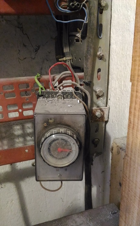

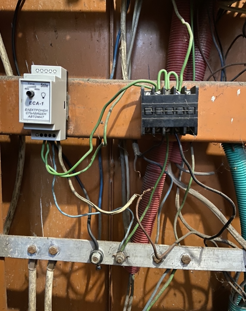

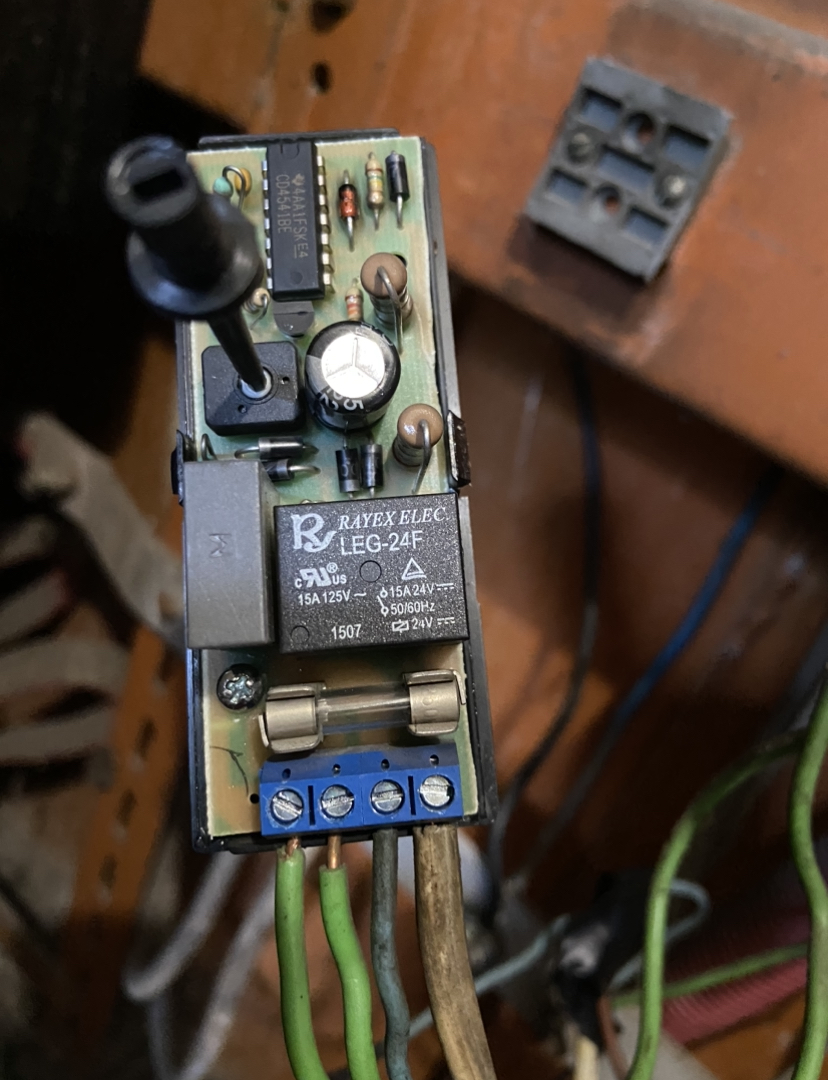

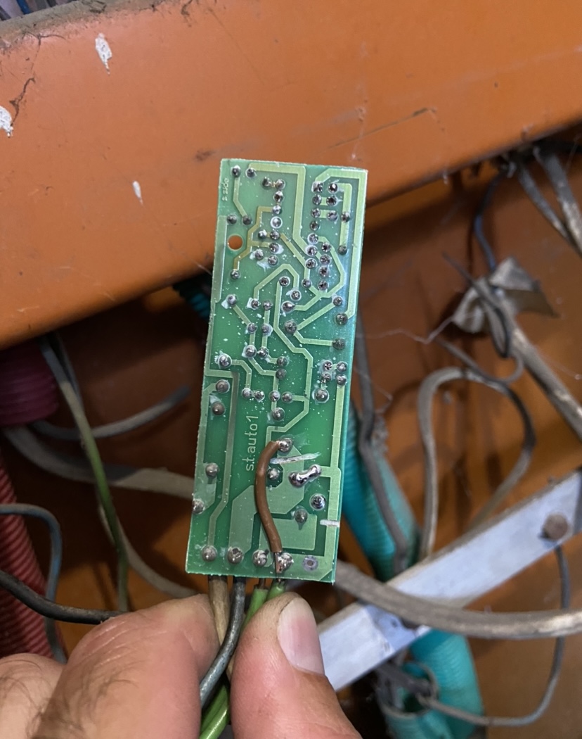

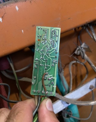

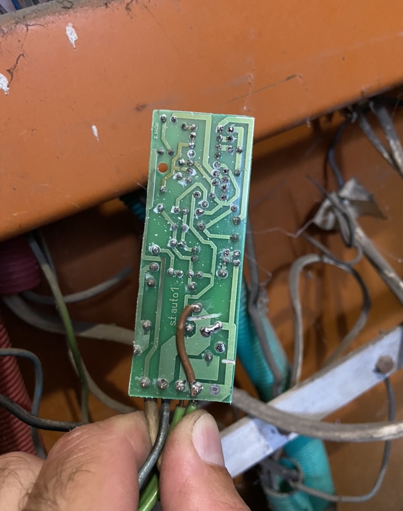

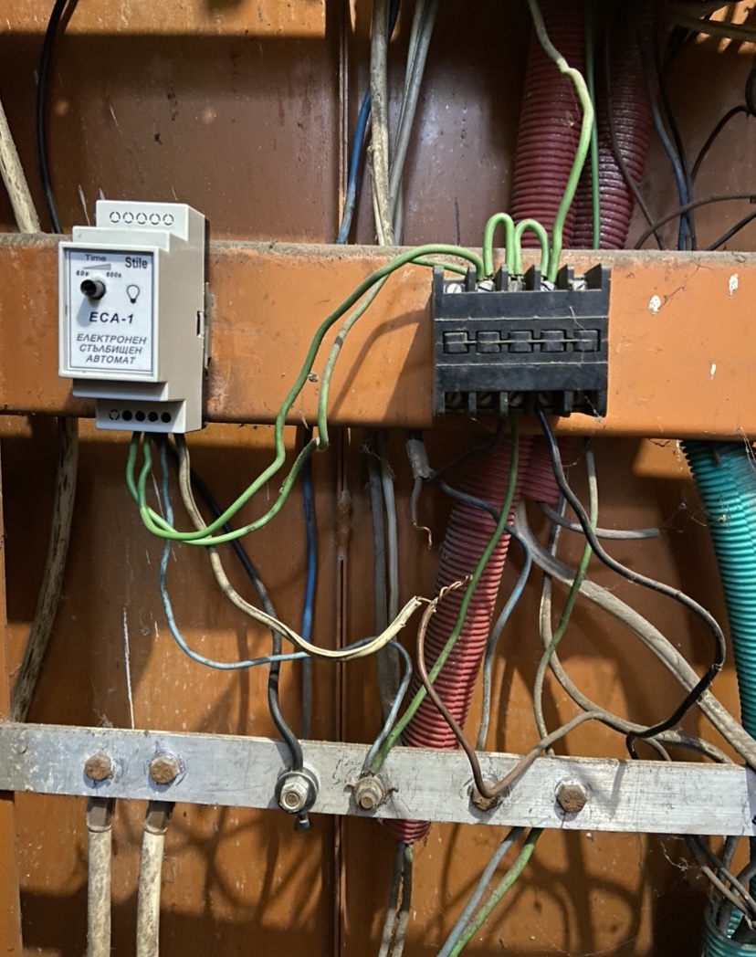

Здравейте. Имам проблем от една седмица със стълбищното осветление. Една вечер е светело около 6 часа без да изгасва. Съответно като се прибрах го изключих. Входа ни е 5 етажен. Помислих че има задържан бутон и написах бележка до всички живущи да си проверят вкъщи бутона дали не е останал натиснат. Имаме и доста апартаменти който не се използват съответно бутоните няма кой да ги натиска. След няколко дни опитах да включа но отново не изгасват след зададеното време от минута и половина. Реших да елиминирам един от двата кабела отиващи до бутоните за да разбера дали ще има ефект. При разкачване не кабела за 25-те бутона по етажите автомата изключва нормално. Тоест другия включен кабел е само за бутона намиращ се до входната врата и вратата за мазите. Няма задържал бутон защото съм просвирил кабела който разкачих и свири само когато накарам някой да натисне произволен бутон нагоре по етажите. Няколко дни по късно видях че една комшийка е сложила крушка която светеше много силно. По нейни думи крушката е от една година там. Качих се и какво да видя? 200 вата крушка. Дори незнам от къде изобщо може в днешно време да се намери такава. На повечето етажи съм сложил енергоспестяващи крушки иначе. Прилагам снимки на управлението. Странно че отзад на платката нещо е преправяно. При светване на крушките освен на 1 и 2 имам фаза и на 4 което иначе трябва да си е нулата на бутоните. Фазомера не свети силно като на 2 обаче. Някаква идея да ми дадете колеги?
kozl - майстор
Съвета е да преоборудвате осветлението с лампи + датчици за движение и така ще елиминирате 26 лихт бутона.
Да припомня, че съм имал няколко случая вътре в жилище да монтират ключ схема 1, вместо лихт бутон и да ме шашкат оти едан пат е включен, друг изключен, а аз да Фърчам като пчеличка да тражим "медо" во лихт бутоните.
Или па да ползвате стълбищен автомат АСЕ 5 с индикация за натиснат бутон.
Или както у наша сграда съм с бивш Мьолер ст.автомат. При задържан лихт бутон изключва, и тъмното насърчава търсенето на "медо".

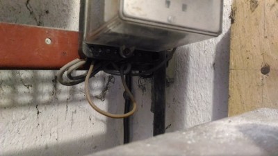

На снимката се вижда контактор до автомата, така че отхвърлям възможността крушката от 200W да влияе на ст.автомат. Тази мощна крушка ще опържи осветителното тяло и проводниците към него.
Друг съвет, ползвайте LED енергоспестяващи крушки. Луминисцентните енергаспестяващи с газоразрядни тръби изискват време за да достигнат номинална осветеност, а същевременно то може да не бъде достигнато като изключи автомата. Та такива инертни крушки не са подходящи за кратковременно осветяване, каквото е това с автомати или датчици за движение.
Някои автомати се влияят от вградените в лихт бутоните глим лампи. Този автомат от снимката не ми е познат. Но пък съм писал в тема за АСЕ 5.

Има само един бутон който е с глим лампа. Ще пробвам да откача бутона за да видя дали ще има ефект въпреки че така е работило над 5 години. Забелязах също че има малко нагар върху пъпките на контактора точно на проблемния кабел за фазата на лампите.

ср юни 22, 2022 9:07 amFancyfree написа:
Това го отнасям като проблем за контактора и не го причислявам като причина за неизключване на ст.автомат ЕСА-1.
вт юни 21, 2022 8:07 pmFancyfree написа:
Изглежда проблема е в утечка някъде по проводниците към лихт бутоните. Такава става от глим лампите, но може и друга да е причината. Това, че проверяваш веригата с просфирване ме кара да мисля, че ползваш зумер на мултицет, а зумера подава сигнал при съпротивление някъде под 50 ома и отчита верига. Така хващаш натискането на бутон, но не и утечка, а изхода към бутоните е през високоомна верига и над някаква утечка се задейства таймера непрекъснато. Възможно е и да има повреден елемент спрямо първоначалните характеристики и таймера да се задейства от по-малка утечка. Последното би обяснило защо без промяна по веригите на бутоните в един момент таймера на релето се задейства непрекъснато.
Fancyfree - напреднал
Сега ще ме карат да се ровя в ревизиите по етажите и да откачам кабелите за да разбера къде е проблема. Друг начин не виждам. Иначе схемата на този автомат е следната
kozl - майстор
Аз нямах предвид тази схема, а ей такава схема:
А при нас кутиите са скрити и откачам бутоните. Общо са 71, обаче за 7 стълбищни автомата, та средно аритеметично по 10 бутона да проверявам :-D
Днес вързах проблемния кабел и всичко сработи нормално. Вчера не искаха да изгасват... Нямам обяснение.

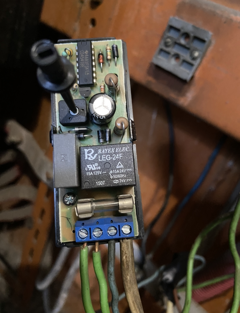

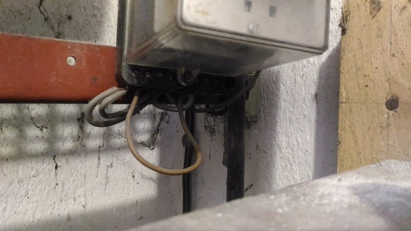

valentino76bs - майстор

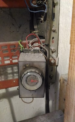

Здравейте, да ползвам тази тема да питам нещо...

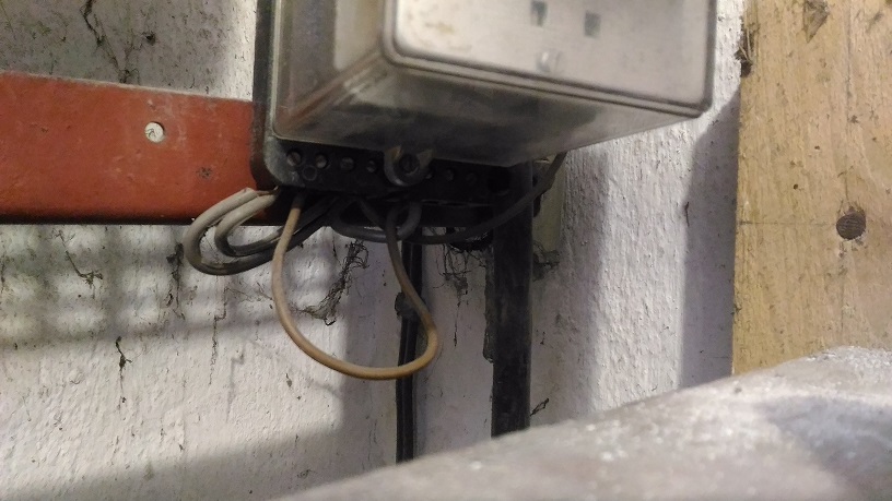

Някой да е запознат с тоя автомат, използва се за стълбищно осветление в къща?
Като трън е и ми извади очите но нямах време да го изследвам.
Ако има схема ще ми е по лесно и бързо.
съб ное 26, 2022 10:13 pmvalentino76bs написа:
Заповядай -РВМ60
И още МАЛКО :-D
