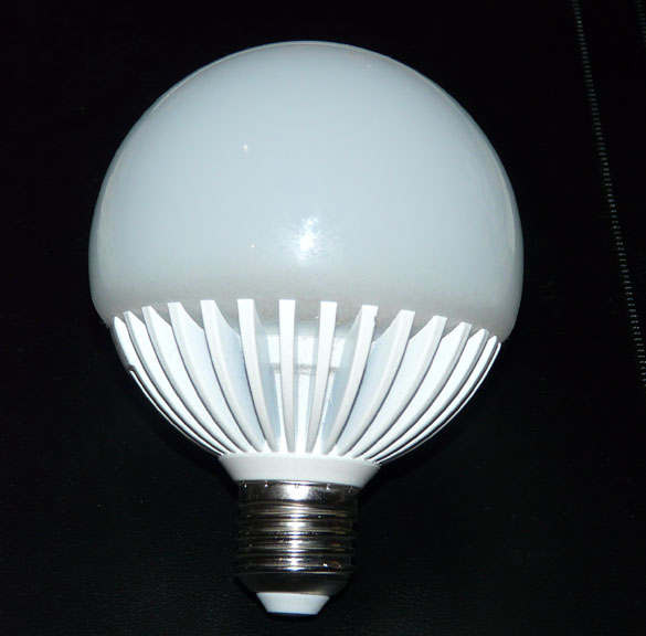

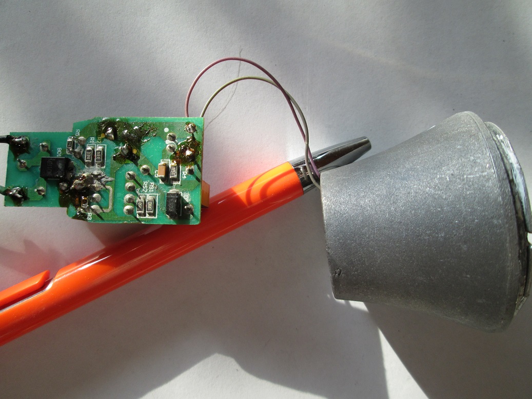

Според мен масата на крушката, която се определя основно от масата на радиатора, не е от решаващо значение при непрекъсната работа. Масивният радиатор може да помогне при кратковременна работа, но при по-продължителна, рано или късно и масивният радиатор се нагрява до температурата на по-скромния. Първите ми крушки бяха с нещо като вентилационни отвори, но пак не изкараха гаранцията и ми ги смениха с гладки, а следващите пък бяха леки - ситуацията се подобри след като махнах плафоните, но не навсякъде това е възможно.
Кто цяло от LED лампите съм много по-доволен отколкото от всички останали, енерго спестяващи и неспестяващи.
Ето го един от моите Виташаци 14W, 1320Lm, 2700K, 200градуса, 290mA - тия 290mA май са на изхода на токовия шофьор.

Не се видя масивният радиатор. И какво означава масивен? Радиатора трябва не да тежи, а да има достатъчно топлообменна площ, нещо което в пластмасовия корпус на лампата няма как да стане па и чугунен да е.

За мен единствения начин да има добър топлообмен е с оребрено алуминиево тяло на крушката.. но у нас не съм виждал такива луни..

Така е. Ето тази лампа UltraLux е 10 вата, и я избрах точно заради оребреният радиатор, който е метален и второ, заради по-големият размер на лампата 95 милиметра диаметър, което допълнително според мен спомага за по-добро охлаждане - по голяма площ. Повечето лампи са с диаметър около 60 милиметра. Тази тежи 137 грама. По спомен струваше 18лв., все още си работи вече може би поне 4г. в кухнята без проблем.
ЛамБи всякакви и всякакви размери.
Преценката за охлаждането ей така, на око или според теглото на ламБата обикновено са погрешни.
Освен масата на радиатора (което не е най-същественото) имат роля и много други фактори - площ, конвекция....
Не малка роля играе схемното решение, използваните драйвери и типа светодиоди...
Но си е цяла наука и ... други работи.

preslav - майстор
пон ное 05, 2018 9:01 pmpetromaniq66 написа:

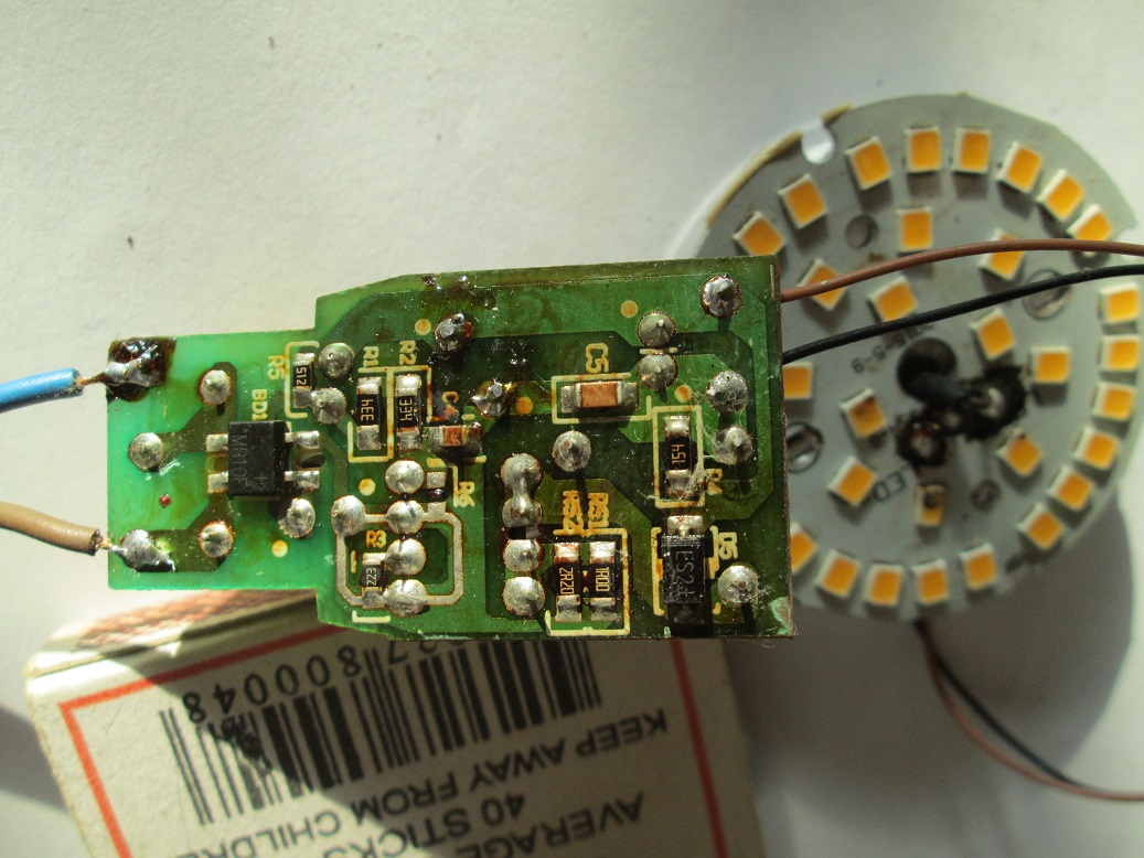

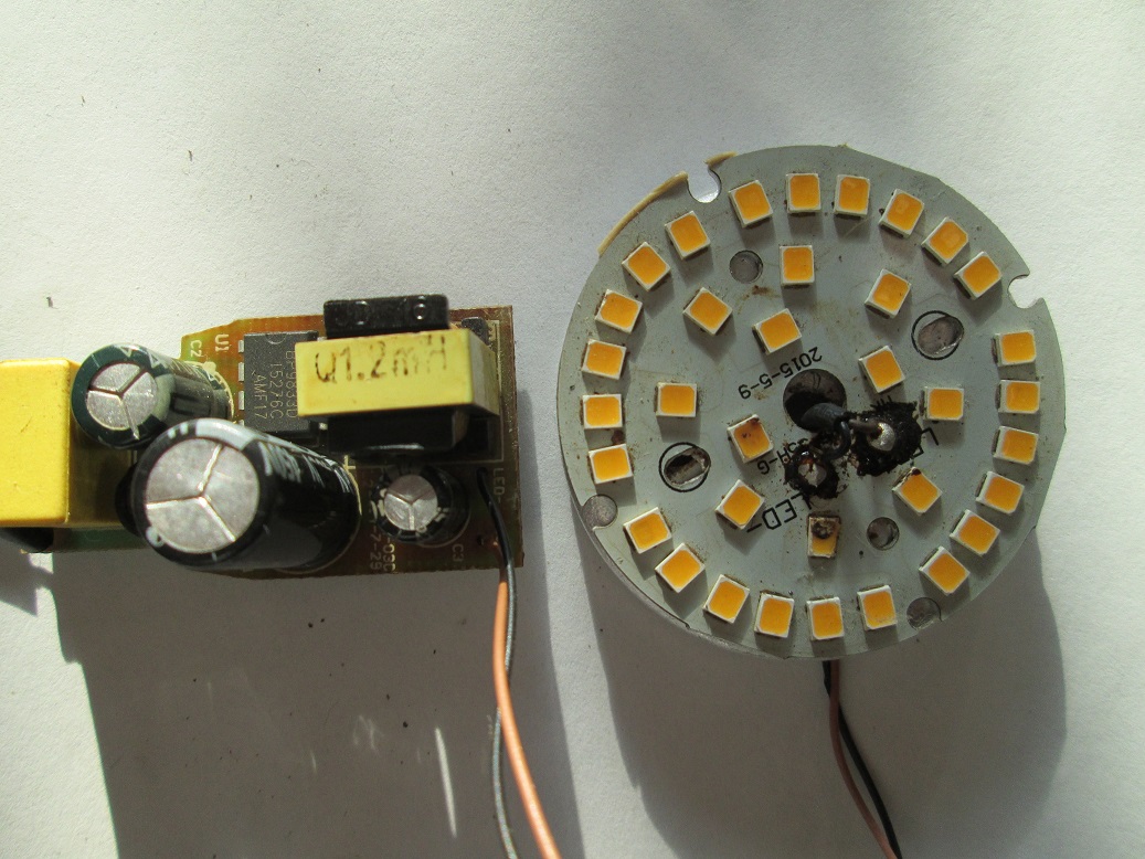

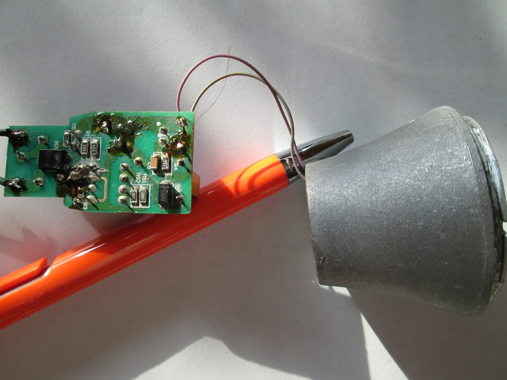

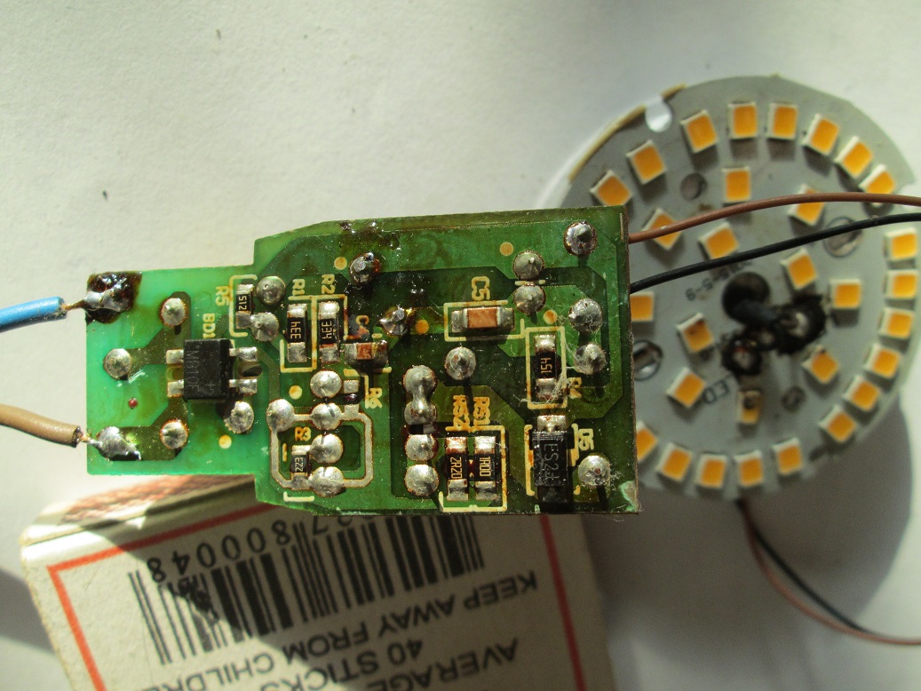

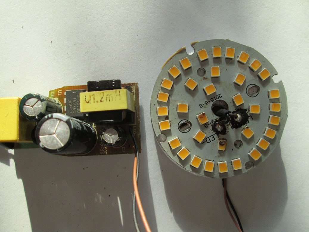

Масивният радиатор се вижда по-добре на другата крушка. На всичкото отгоре на мен ми прилича на отливка, която би трябвало да е по-скъпа от щанцованата ламарина на тази крушка. Китайци, некитайци, вижда се, че работят по въпроса - на тази крушка радиаторът е съставен, на другата е една цяла отливка (преполагам ще се види на снимката), и двете крушки са с драйвери, а не само с кондензатор (както някой се съмняваше), на крушката, която сега ще покажа, драйверът и беше залят с някакъв порест материал, но надали за електрическа изолация от корпуса, и двете крушки са по 14W, но едната грее значително по-малко.
