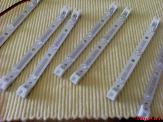

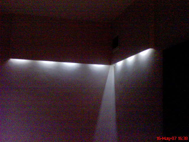

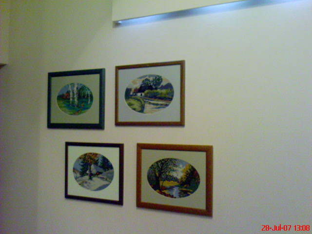

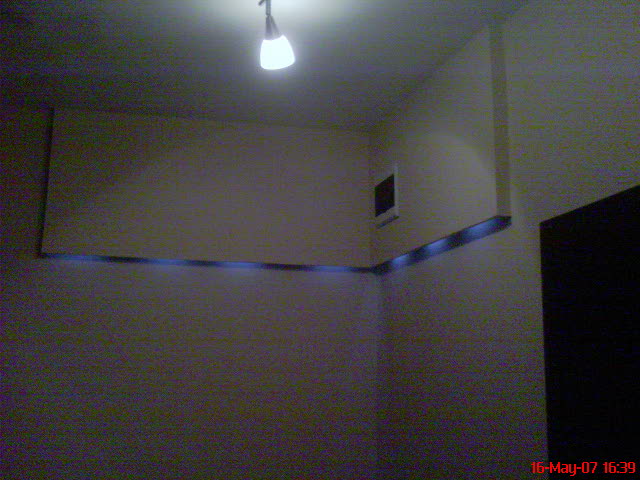

Аз миналата пролет също си направих постоянно осветление в коридора.
Ползвах 7 модула от по три светодиода, конструкцията е от гипсокартон, зад нея съм скрил един куп кабели за ел. инсталацията на апартамента, звънец и какво ли още не ;) Под долния ръб наредих модулите.
Консумацията е около 6Вата, без пари.
Това са модулите
Една на светло :)
Снимката е кофти, с телефон толкова...
Най-новата снимка (акцентът е на декорацията за съжаление)

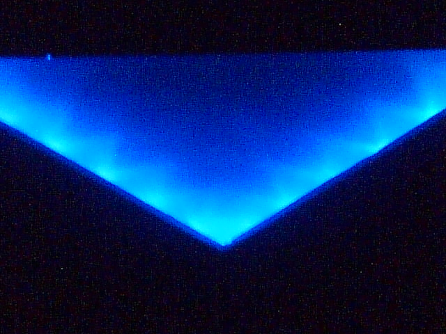

Takezo Sensey - модератор
здравейте ето и моите диоди
БЛУ
