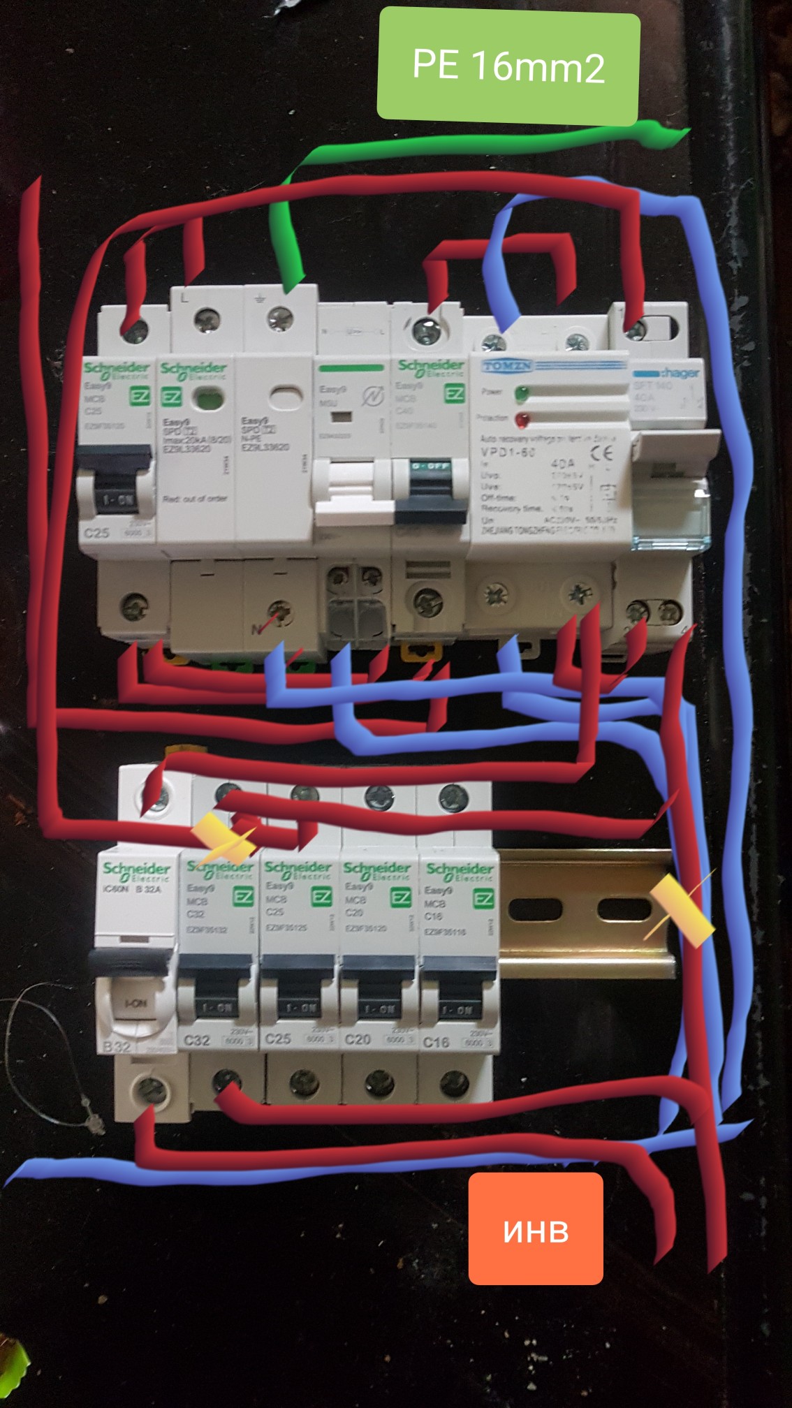

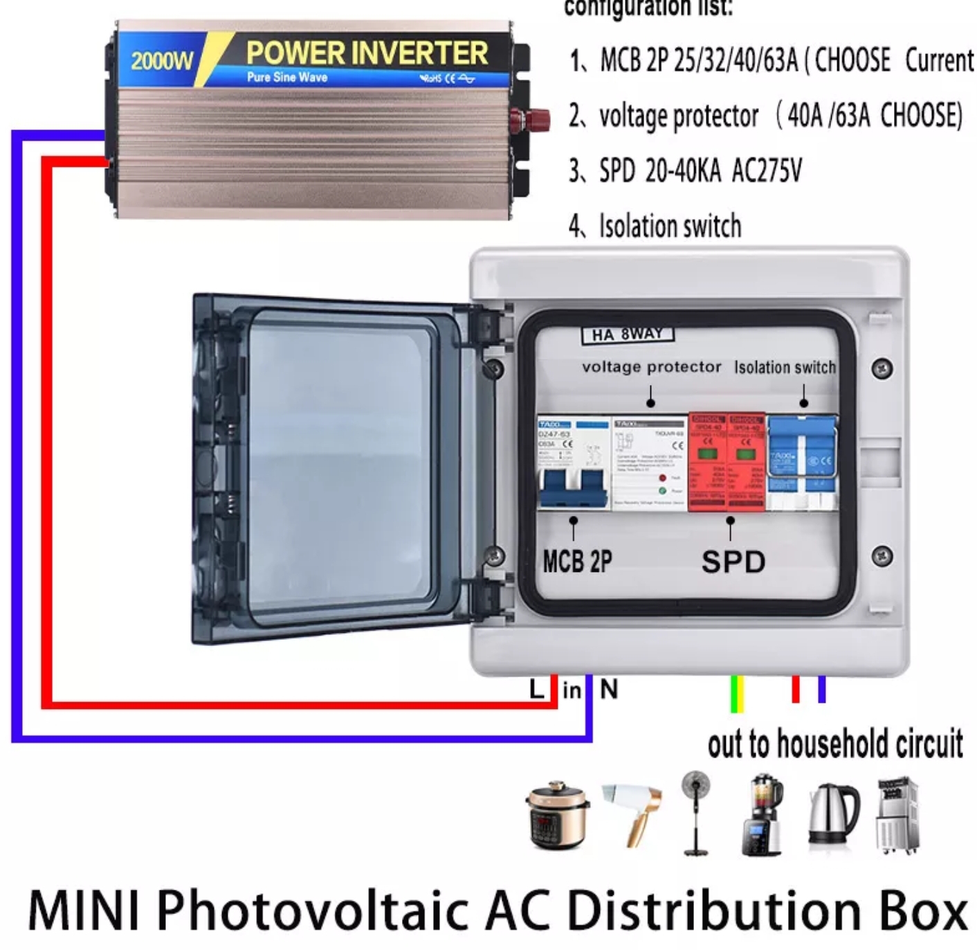

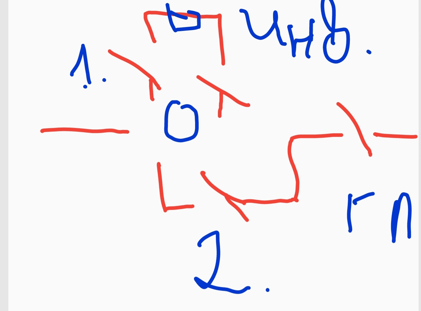

При offgrid инвертор, изолиран с ум шалтер на фазата след електромера, няма как да върнеш енергия извън инсталацията на жилището. Освен да върне по нулата, която при TN-C е забранено да се прекъсва? Друго интересно при този инвертор е т.24 от настройките, която съществува в превода на evtinmagazin, но пък я няма в английския вариант, който намерих. Става дума за разрешаване на обединяване на нула с земя на изхода на инвертора при двупроводна инсталация. Възможно е да са различни партиди. В youtube гледах как Signature Solar ги пригодяват за американския пазар и може да става дума за такъв вид.
