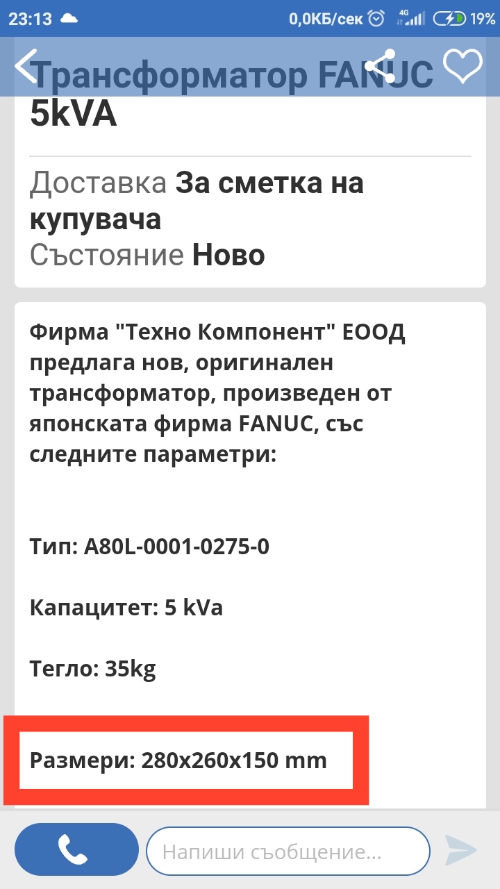

И колко такива трансформатори в бита сте виждали с избили намотки и токов удар през магнитопровод, защото аз за 30 години не съм попадал на подобен случай, а над 20 години правех трансформаторни електрожени и не е като да не съм навивал трансформатори?
А колко трансформатора си виждал с пробив между първична и вторична, ако са навити на едно рамо, но една до друга, с изолация на двете макари, а не както обичайно една върху друга.
И не казваш, къде ще сложиш този трансформатор 5 kW с размер на 2 електрожена "Кракра". В банята или в хола?
Ако питаш мен, мога да сложа трансформатора там, където ми е удобно, място бол, в случая имам подходящо помещение до банята, в което мога да вкарам 50 kW траф...
