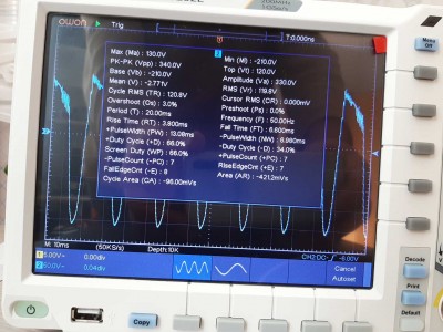

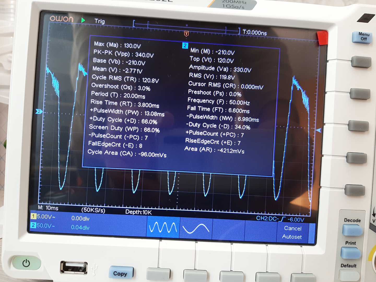

kozl - майстор
Сериоано изкарах една саксийка и закачих масата на USB-то и нулата към саксийката и те кво ми изписа:
А тока м-у нула и масата на USB - 90 мкА тежи :roll:
