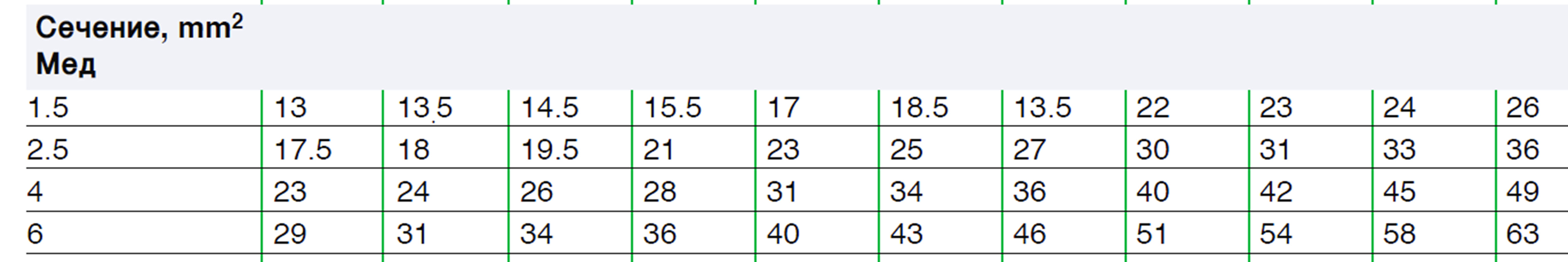

Ето едно полезно ръководство:
https://download.schneider-electric.com ... apter-g-bg
кабел сечение 1.5мм2---(10-15)А---(2.3-3.4)kW
кабел сечение 2.5мм2---(13.5-20)А---(3.1-4.6)kW
кабел сечение 4мм2---(17.5-27)А---(4.0-6.2)kW
кабел сечение 6мм2---(23.5-35)А---(5.4-8.0)kW

Защо му се сърдите на Blue-то, както се вижда от
предишния ми пост, Шнайдер са много по-либерални
по отношение на сечение проводник- ампераж.
:lol:

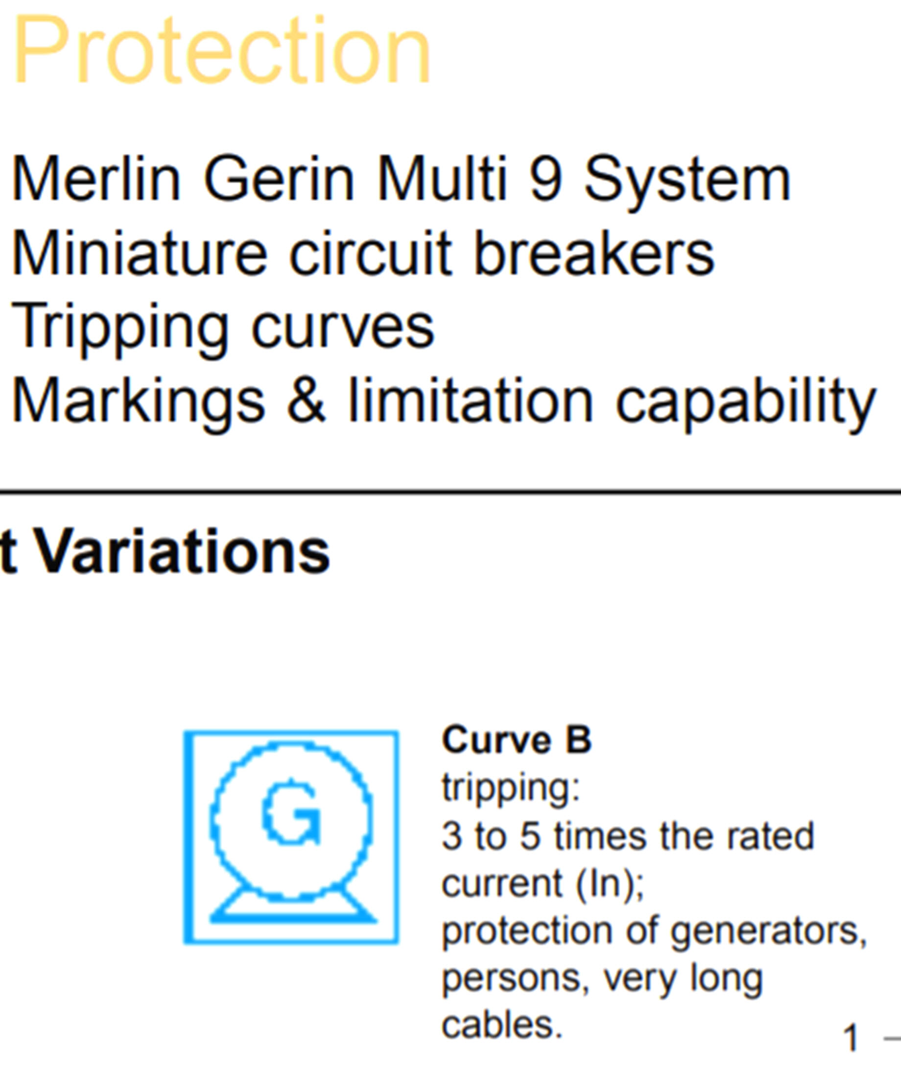

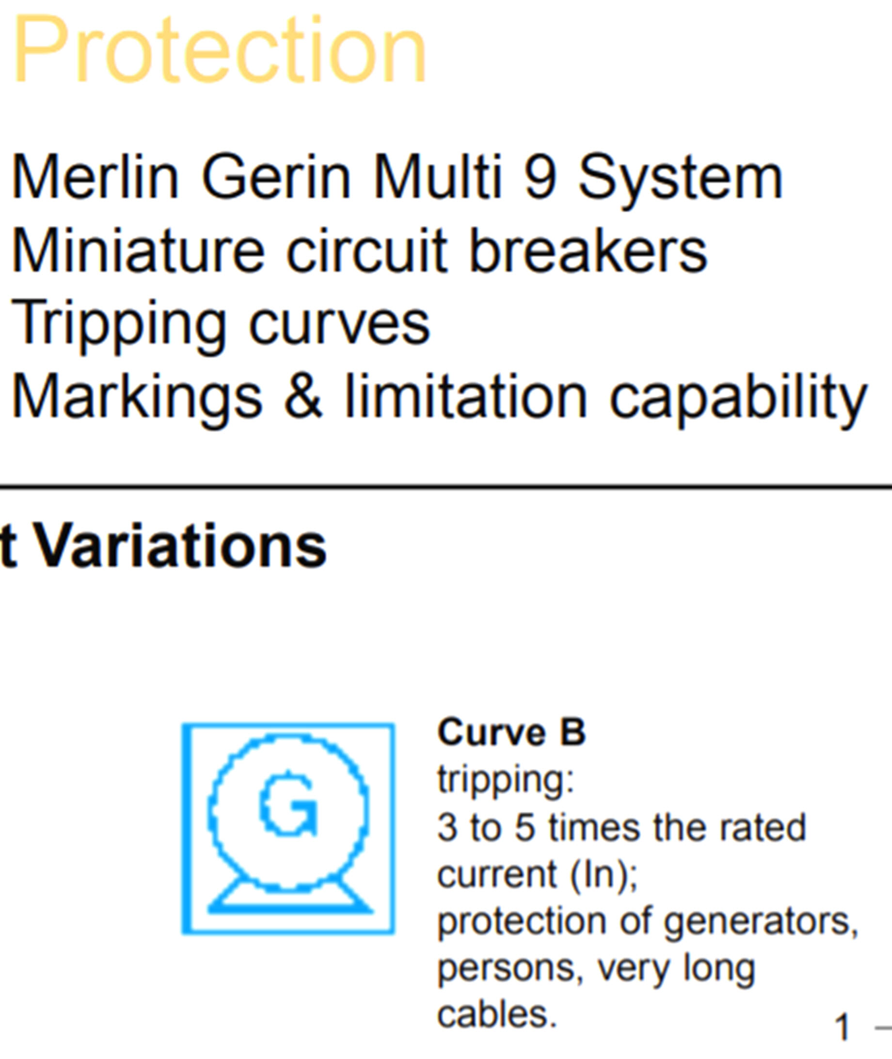

вт авг 15, 2023 6:14 pmhidrazin написа:
Ако искаш сложи MCB 2A с крива А( да, има и крива А, + криви К и Z) и тока пак ще те утрепе като куче без история.
Curve B
tripping:
3 to 5 times the rated
current (In);
protection of generators,
persons, very long
cables.
Acti 9
Miniature Circuit Breakers (MCBs)
>Protection against Overload and Short Circuit current fault
> Protection of people against indirect contact in IT and TN
earthing systems
> Suitability for isolation in the industrial sector to IEC/EN 60947-2
Product Details
Schneider Electric Acti9 iC60H MCBs 1 Pole
C60H series multi-standard circuit breakers combine circuit protection against short circuit currents and circuit protection against overload currents it also protects people against indirect contact with TN and IT neutral systems.
Бегай да си играеш с жички!
:lol: :wink:
чет авг 17, 2023 11:37 pmBLUEPUPIL написа:
Acti 9
> Protection of people against indirect contact in IT and TN earthing systems
Product Details
1-во - Айде първо бегай да си изясниш какво означава защита от индиректен контакт.
2-ро - Ако си ходил на училище и можеш да правиш елементарни сметки, нека разгледаме тоя ти бисер:
Няма голям смисъл да слагате първоначално 20-25А, като може да се вместите в 10-16А (крива-В), ако ще пазите хора, без наличие на RCD(RCCB)
Вземаме твоето "предложение" за да "пазим хората" - предпазител 10А крива В
Същия сработва между 3 и 5 пъти номиналния ток In. Демек ще изключи в най-добрия случай при ток 30А.
Вземаме в предвид и че:
Ih = 0,02 – 0,1 A – Силно затруднени дихателни движения, загубване на съзнание и рефлекси, прекратяване на дишането и сърдечната дейност. Настъпва клинична смърт.
Ih = 0,1 – 5 A – Предизвикват неконтролируеми хаотични съкращения на сърдечния мускул, наречени фибрилация на сърцето, нарушаване и прекратяване на кръвообръщението, спиране на дишането. Настъпва смърт.
Ih > 5 A – Парализиране на сърцето и дихателните органи, тежки външни и вътрешни изгаряния, смърт.
При директен допир великият ти предпазител крива В и при 10А НЯМА ДА ИЗКЛЮЧИ !!!
За него Блуе ти си просто консуматор в мрежата - духалка, кана за вода ...
Хубаво си поровил и цитирал разни неща но ги цитираш БЕЗ ДА ГИ РАЗБИРАШ.
Просто нямаш основа, основните знания за да захванеш с тези неща (които по принцип трябва да ти бъдат забранени).
Тези документи от които си взел извадките НЕ СА ПРЕДНАЗНАЧЕНИ за хора като теб а само за специалисти в сферата.
Ай ся бегай при ръждивите железа.
