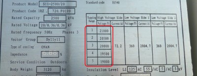

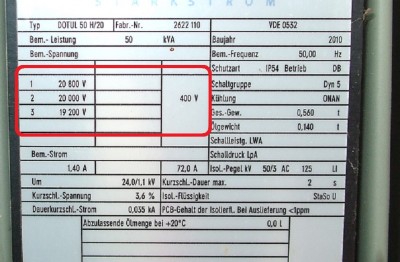

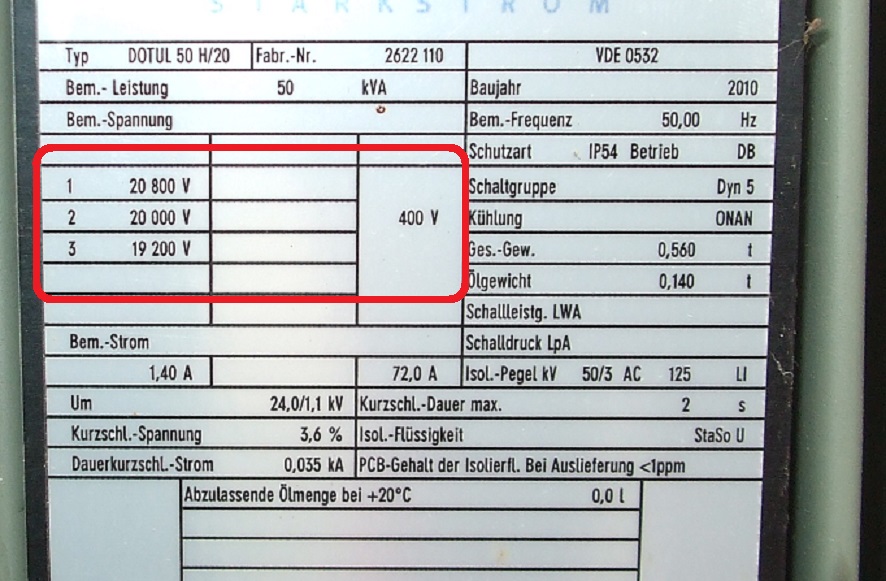

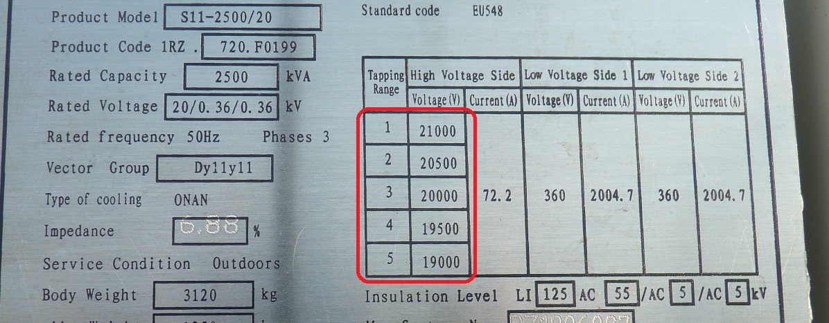

То затова на малките трафове има ръчен превключвател на напрежението с няколко степени.
Ето ти две снимки на табелки от трафове. С червено съм оградил степените на регулатора.
Малкия е само с 4 степени а по-големия с 5 степени - написани са и напреженията.
Демек стандартно поемат до +/- 1000V
Примерно ако малкия траф е оставен на степен 2 и на високата страна напрежението е 19 000 волта, то у вас ще имаш 220V
И обратно - ако се покачи до 21 000 волта, то в контакта ще имаш малко над 240V :-D

Ами тогава не виждам нищо претиснително в "казуса" на темата.
