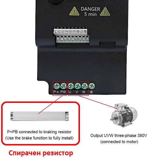

Няма ли разни клипчета как се настройват, и според мен не трябва да се оставя да работи с фабрични настройки.
чет май 29, 2025 10:59 amgogo7777 написа:
Също така плавния стоп не ми се нрави, но не знам как да го изключа.
Не трябва току така да го караш да спира бързо щото ще го гръмнеш.
Когато двигателя забавя, той започва да работи като генератор и да връща към инвертора.
Така мое да си свитенш DC шината в инвертора.
За бързо спиране хората са ти оставили отдолу изводи където да си закачиш спирачен резистор.
В него се разсейва тази генерирана енергия.
Ама колко вата и с каква стойност ...? Би трябвало някъде да го пише...

Ако каже какви резистори трябват имам едни стари керамични, предполагам ползвани за същото, може да ги чекна.
gogo7777 - майстор
Да доуточня. Понеже това ще е стационарна полир машина и ще се работи на стол искам там да свържа авариен изключвател, който да е на удобно място. Иначе плавният стоп не ми пречи. Но вероятно на инвертора няма да му хареса аварийното изключване на товара ако го има. Спирачката с резистор.....знам ли :?
Машината не е безопасна и при невнимание е склонна да гепи стърчащи или висящи части от облеклото. Аз оставям ремъка хлабав, но това не е достатъчно.

Не е проблем че си променил поста. Проблема е калпавата машина, шЪ ма извиняваш...
Шри изключване на двигателя аварийно (бастисване от изхода на инвертора) - да, на инвертора няма да му хареса ама едни пръсти струват повече от 100 кита.
НООО... машината ти заради инерцията НЯМА да спре по-бързо отколкото със спирачен резистор. :)
