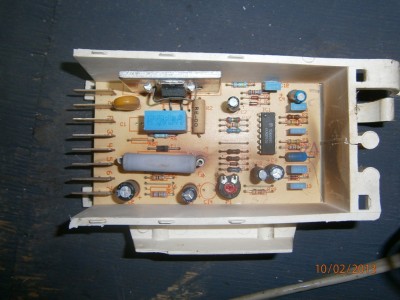

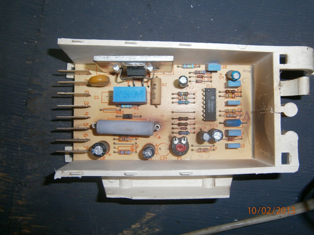

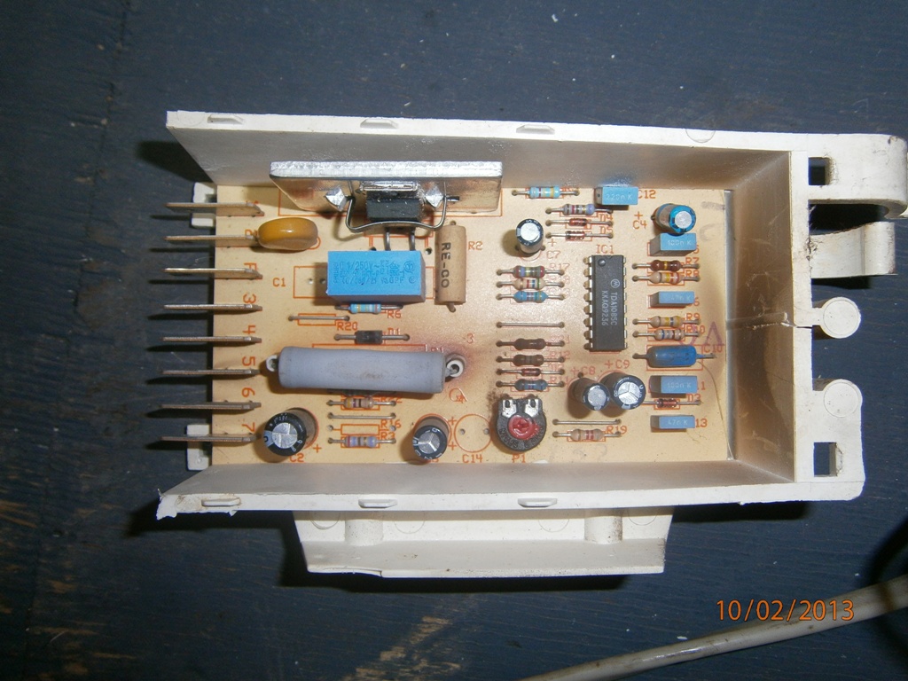

Да се включа и аз. Значи - имаме този асинхронен мотор от стара пералня http://www.napravisam.bg/forum/viewtopi ... 11&t=41366 (става въпрос за мотора със снимките http://www.napravisam.bg/forum/download ... p?id=67954 или http://www.napravisam.bg/forum/download ... &mode=viewпо-надолу в темата), превключвам му оборотите с две ключета но не ми е достатъчно защото също трябва да задвижа центрофуга за мед, а както писа по-горе колегата - в началото оборотите трябва да са много бавни. Въпросът ми е с платката от пералнята може ли да се осъществят по-бавни обороти и плавно регулиране (или пък на степени, на панела на пералнята има бутон 850/500 оборота). Мотора си има вградена термична защита. Как да свържа платката та поне да направя проба, ако не става ще се търси друг мотор, а пък от тоя ще стане шмиргел.
petkomz
- Мнения: 430
ОК, а за какво служи тя в моята пералня, защото тук http://www.tehcomservis.com/forum/topic ... 1&topic=79има същия мотор с подобна платка също изпълнена с tda1085с (според Гуглетоhttp://docs-europe.electrocomponents.co ... 60a181.pdf-за контрол на скоростта на ел.мотори) и коментират че тя е точно за оборотите. Имам всички други електрически части от пералнята, трябва ми и нещо допълнително или...
petkomz
- Мнения: 430
Junak написа:"1 и 2 отиват на датчик за оборотите на мотора, показва 27,0 ома и като въртя на ръка се променя съпротивлението."Точно така. Даже го замерих - при 2800 оборота на датчика има 3,2 волта, а при 300 оборота - 0,2 волта. Не съм му мерил съпротивлението при работещ мотор.
Най вероятно следи /брои/ оборотите.
