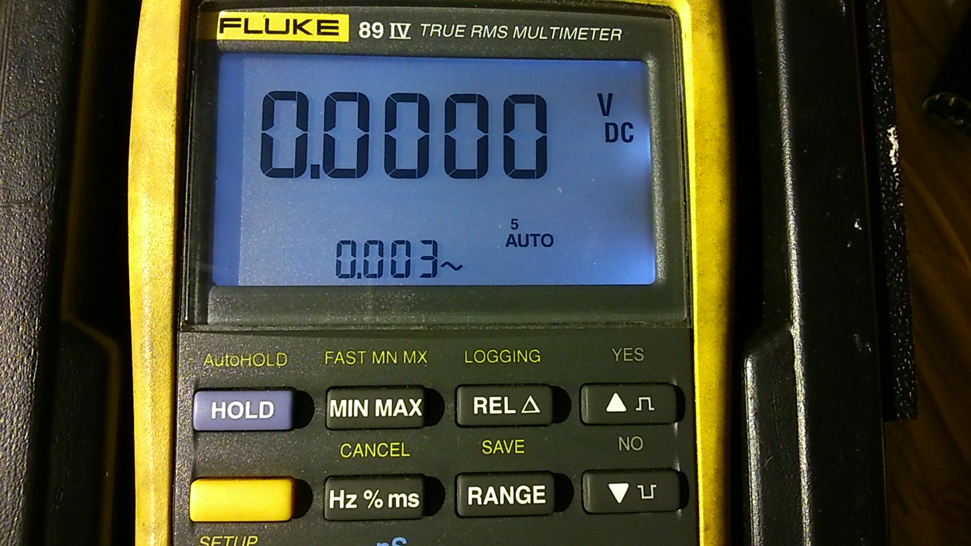

dtmf - специалист
DMN написа:
Но в режим на "MAX" едва ли ще направиш коректно измерване на стартера. )
Намерих си бутон FAST MIN/MAX но не знам колко е бърз. В инструкциите сигурно пише само да има кой да чете)
