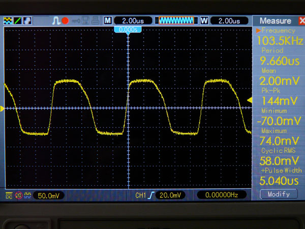

DMN - майстор
ESR-метъра си е наистина много полезен уред. Аз си направих такъв преди време по една проста, евтина, изпитана и работеща схема в стил "направи сам" от този клип:
https://www.youtube.com/watch?v=MRWwlTdAPn4
Върши ми хубава работа и в повечето случаи кондензаторите може да се измерват директно на платката, тъй като тестващото напрежение е много ниско и при измерване не се отпушват диоди и транзистори наоколо, които да бъркат показанията. Схемата по принцип работи на 50KHz, но аз я повдигнах на 100KHz(в клипа е обяснено къде да се бутне).
Ето осцилограма на изпитващото напрежение на произведението :-D :
