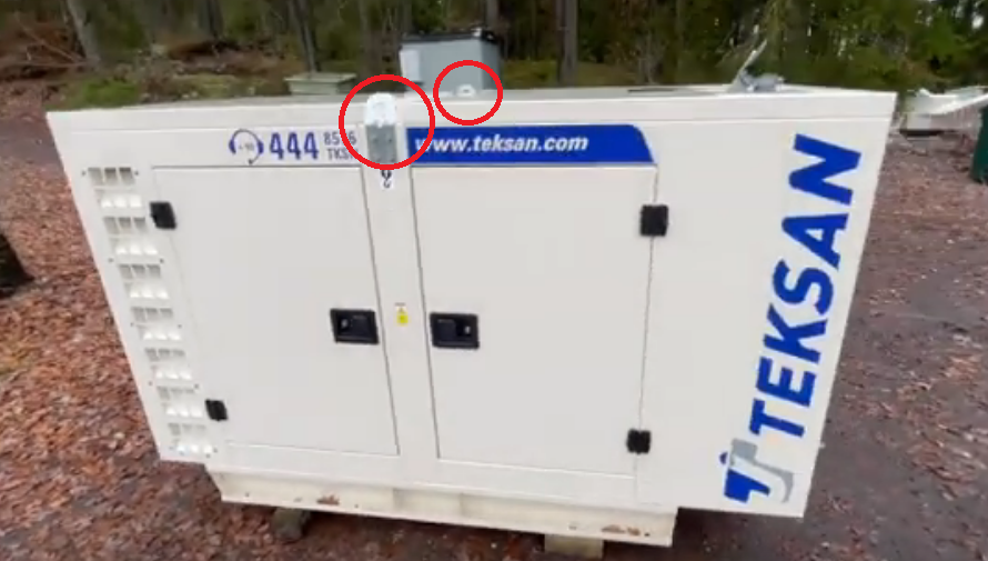

[-X Транпортните ОТВОРИ/ не уши / за в 4-те края на тези генератори!! Ако се позагледаш малко на последната снимка,ще видиш къде се слагат шегелите за вдигане!! Така,че този отвор/ ухо по твоему/ може да се използва и за свързване на заземителната шина/ както е подготвена/ ,но при условие ,че се почисти до метал,свърже и след това се защити с подходящо покритие!! :partyman:

Я покажи къде точно че да знам.
чет фев 01, 2024 7:28 pmhidrazin написа:
Въобще не е ясно какво дири тая шина точно там. Варианти много...
Но пък е готино за снимка. :-D
На една от снимките се вижда от къде иде.
Вероятно е пусната от заземяването на сградата към таблото на генератора.
Вече се изясни как е заземен той или поне как би трябвало.
Или не е стигнала до таблото, пустата шина и просто са я вързали да не избяга, или са оставили нещата за по натам. Времянка е де.

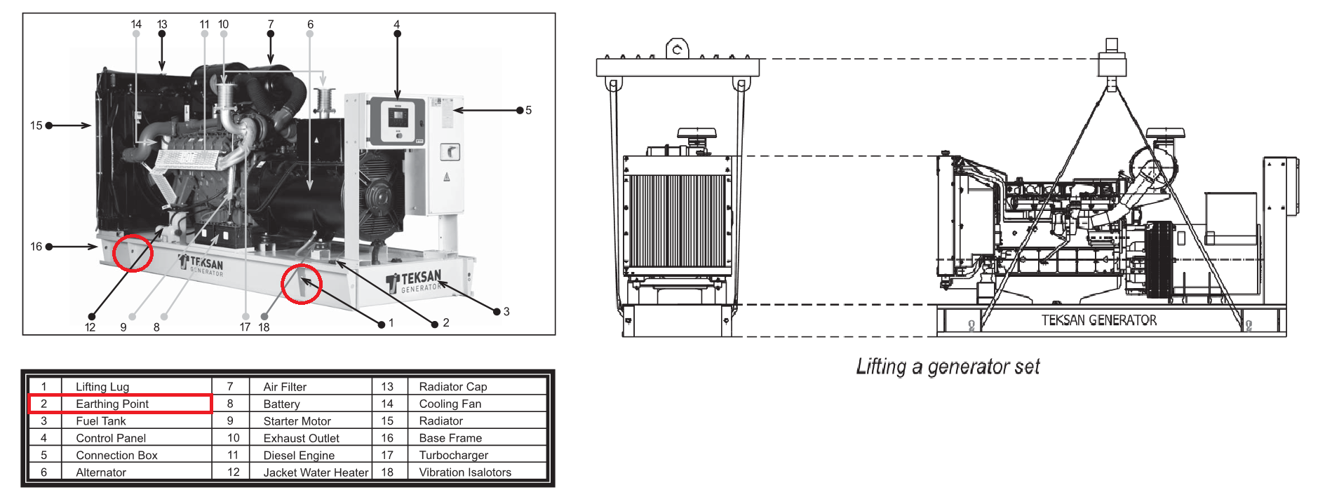

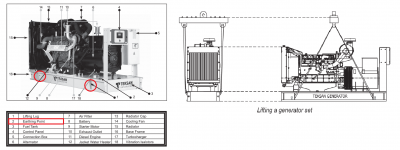

Шегели за вдигане НИКОГА НЕ СЕ СЛАГАТ на шасито при така оборудвани генератори. Нито пък се слагат в 4-те края...
Щегели на шасито се слагат само на "голи" генератори предназначени за работа в закрити помещения.
А при условие че производителя е сложил специална клема за заземяване...
Ако видя някой глупак да търка боята за да сложи земното където не трябва, собственоръчно ще му откъсна ушите!
И двете. Нищо че няма нищо между тях.
Инструкциите на производителя се четат и изпълняват и "умниците" са нежелани.
Нататък.
Генератори за външна употреба и СПЕЦИАЛНО ТОЗИ НА СНИМКАТА се вдигат така. Видно е и на снимката от DundyTheCroc

Дали наистина не е заземен този генератор? Снимките подсказват точно това.
До каква степен е опасен?
DundyTheCroc - майстор
Може и времянка да е, ама генератора е там повече от година и шината си седи все така :mrgreen:

Много интересен въпрос :idea: Дали се прекъсва заземената нула на мрежата? Корпусът видимо не е заземен. А звездния център :?
