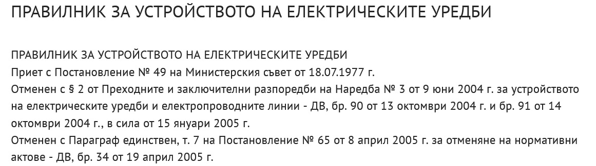

Разбира се не че преди прословутата наредба нямаше:
ПРАВИЛНИК ЗА УСТРОЙСТВОТО НА ЕЛЕКТРИЧЕСКИТЕ УРЕДБИ.jpg (115.13 KиБ) Видяна 4675 пъти
който си беше почти същото, че даже и по-добре... :)
Ноооо... нито питащия, нито всички в темата от 55 страници не му е хрумвало че може да става дума за диаметъра на дюзата през която се изтегля медната тел... :-D
