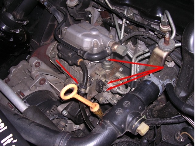

Струва ми се, че преди двигателите "помпа-дюза" и после "комънрейл", съкращението TDI (Turbo Diesel direct Injection) се ползваше, така че от него не се разбира какъв е двигателя, освен, че е дизел с директно впръскване, с турбина и е на групата VW-Audi.
По скоро "кабела към дюзите" е това, което подсказва, че двигателя е комънрейл и няма ел.клапан на ГНП, който да спира горивото към дюзите.
kam34 - специалист
dyaneff написа:
Дизелите които имат клапан на нафтовата не са ТДИ.
:lol: Сигурен ли си в това което пишеш. Карам голф 4 1.9ТДИ с двигател АГР и има клапан на ГНП който ми струваше точно 120 кинта нов, че стария правеше номера. На тоя двигател откача ли му клапанчето ще го запалиш да ме няма.
Снимката е от нета, имам впредвид най горната стрелка сочеща точно към клапана на ГНПто води се Fuel Shutoff Solenoid. Развива се гайката с ключе 10, махаш кабелчето и нема палене.
fore - майстор
Пасат ПД 131к.
Ел помпа в резервоара, тандем помпа зада мотора-прави вакум и нагнита нафта към ПД елементите механично.
Ако изключа помпата в резервоара, във филтъра нафтата която остава не е много малко и мотора ще запали и ще изгори остатъка от филтъра. После при опит да запаля ще ми се разкаже играта докато се напълни филтъра.
Най доброто решение е да развия буксата зад мотора която управлява П/Дюзите.
ТДИ е запазена марка на ФВ Груп- Турбо дайрект инжекшън. В нея влизат системи с Ротационна помпа -ГНП, Помпа Дюза и Комън Рейл. Общото между всички системи е че моторите за с директно впръскване както е видно от името ТДИ.
Последна промяна от fore на нед мар 01, 2015 11:08 pm, променено общо 1 път.

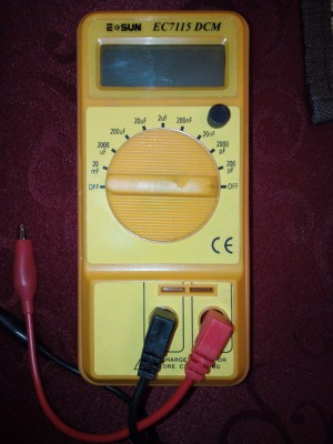

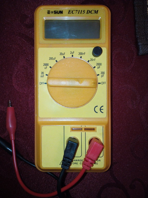

Преди да придобия капацитет измерителни уреди, кондензаторите ги пробвах на мултицета в режим зумер. Като им разменям полюса и зумера издава сигнал с продължителност в зависимост от капацитета. Е проверката от 10 нано нагоре де.
Това съм си купил за капацитети. Не беше скъпо. Обаче вчера докато го ползвах на един 100 мкФ нищо не показа, а проверката със зумера - успешна. Пробвах и директно на платката ама не за всички става, явно зависи от схемата на участие на кондензатора.
Реших вместо кондензатор да му закача MY-68 и ето резултатите:
EC7115 MY-68 Hz EC7115/MY-68 -- EC7115/MY-68 ~
200 pF - 1___. 0.82 kHz 02.2pF/1.151 V 03.1 pF/1.2 V
2000 pF - 1___. 0.82-5 kHz 002/pF/1.143 V 003 pF/1.208 V
20 nF - 18.8 nF 0.83 kHz 0.00nF/1.125 V 0.00 nF/1.216 V
200 nF - 19.2 nF 0.83- 0.91 kHz 00.0nF/1.125 V 00.0 nF/1.216 V
2 mkrF - 0.19 mkrF 0.82-0.87 kHz .000 mkrF/1.171 V .000 mkrF/1.240 V
20 mkrF - 0.02 mkrF 0.09 kHz 0.00 mkrF/0.845 V 0.00 mkrF/1.121 V
200 mkrF - 00.0 mkrF 0.04-0.13 kHz 0-24 mkrF/0L-0.5 V -1 - 0.03 mkrF/0.8-1.116 V
2000 mkrF - 000 mkrF 0.04-0.13 KHz 004-9 mkf/0L-0.5 V -1 - 006 mkrF/0.8 - 1.2 V
20 mF - 0.00 mF 0.04-0.13 kHz 0-0.06 mF/0L-0.5 V -1 - 0.06 mF/0.8-1.2 V
