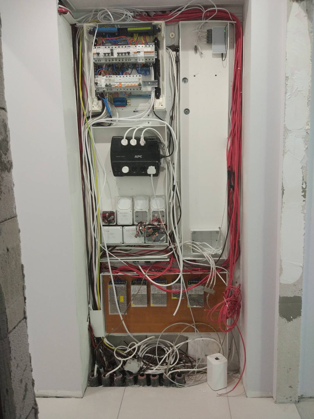

Под касата, в никакъв случай, че някой ден може да стане пожар! По и през стените или по пода и плочите е най-добре, при възможност в гофрирани тръби за окабеляване, но зависи от конкретния случай.. У нас ги правих горе, по стените и свалях до контакти, ключове и лампи в тръби навсякъде, понеже пода ми беше готов, но най-удобно за работа е, да се пуснат гофрирани тръби под замазката на пода, ако ще се прави нова и да се оставят разпределителни кутии, по две-три във стая на 30см. от пода, а от тях да се захранват контактите и ключовете за лампите.. За лампите захранването е най-добре да е директно към тавана, но трябва да измислиш някое централно място в апартамента, където да обособиш нещо като захранващ-комуникационен шкаф и в него да си монтираш таблото с предпазителите и съответните интернет и тв комуникации, най-добре през защита и ЮПС, понеже така е удобно са корекция на връзките по захранването и кабелите в бъдеще.. Примерно, някой лампи да ги захраниш с 12V за лед тела или да пуснеш фаза и нула до ключовете за осветлението, ако примерно решиш да ползваш съвременен начин за дистанционно управление на осветлението или някой от уредите.. Ето как го измислихме у комшията, но той прави нова стена и в тая ниша от итонг стана хитро, с изключение на разпределението из вътре, но това не е голям проблем..
