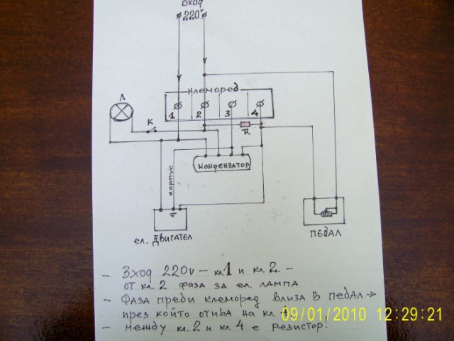

sstefanov написа:
Ако педалът се включва паралелно на този елемент съм съгласен с теб.
Но на последните снимки с обясненията нищо не е написано за педала.
PIC_5729 [640x480].JPG (58.06 KиБ) Видяна 1978 пъти
lenko71 - специалист
alantion, още на първата страница се предположи че ПЕДАЛА ТИ НЕ РАБОТИ!.
На схемата, която сам си нарисувал ясно се вижда, че педала е свързан последователно към мотора, а въпросния елемент който си заменил с мостче просто шунтира педала - прескача го, дава го на късо.
ПП: И друг път не мери съпротивление с фазомер!
Virtuozo - специалист
lenko71 написа:
Ами щом схемата е такава и щом замени резистора с мост и двигателя проработва,то излиза че това което е написал Lenko71 за съжаление е вярно.Казвам за съжаление защото пак си в изходна позиция,проблема не е в кодирания елемент а в педалчето.Единствено не разбрах послеписа :shock: но и за него е прав човека ако си го правил де :-D
