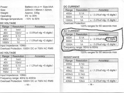

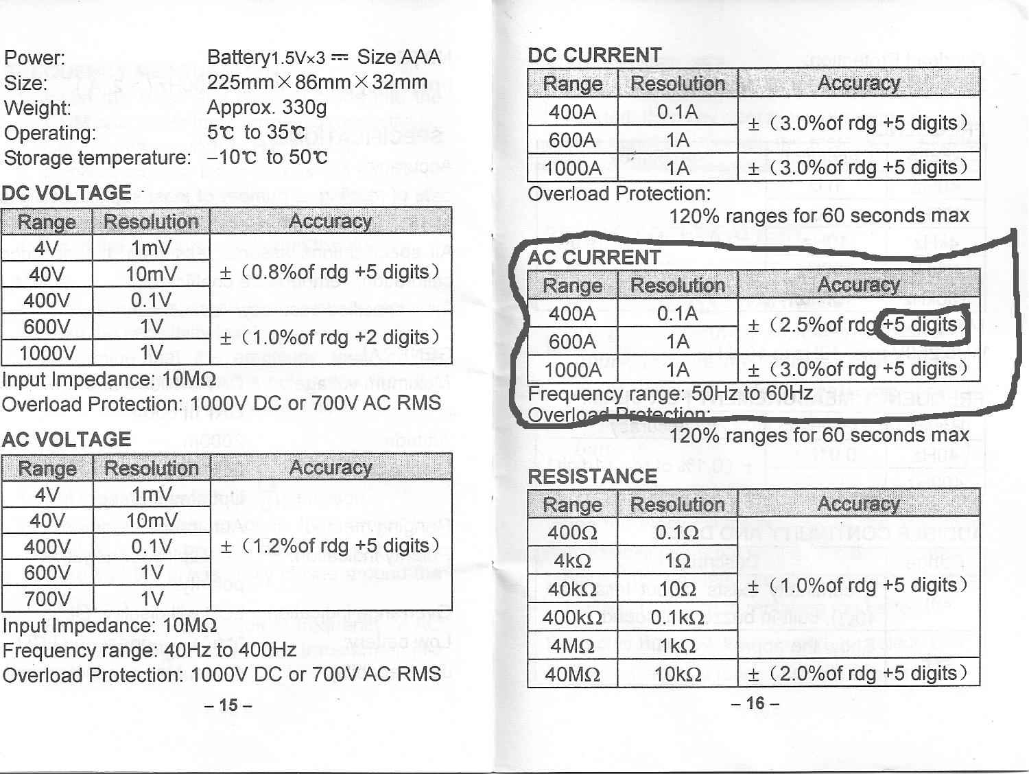

Престани! Твоите клещи нямат обхват 200А!, а дипломата си показвай само на гаджетата.
Да грешката е моя ,извинявам се за което, имах предвит обхват 400A
Абе vvventsi кога си мерил 10 А консуматор на обхват половин или един килоампер.
Ай стига спами вече.
Ники най малкия ми обхват е 400А!

Не ми се пише вече - писна ми да посочвам ширещата се простотия, ама няма как да се оставят некоментирани неистините.
Ако мерим ток с клещите на vvventsi, по данните му на първа страница в темата и отчитаме 14А:
При обхват 1000А, реалната стойност би могла да е от 8,6 до 19А - безсмислено и некомпетентно.
Първото цитирано изречение ще пропусна - отдавна осъзнах, че очаквам прекалено много от форумния език.
Иначе именно, с колегата (или поне аз) смятаме, че:
Учителят демонстрира как при неправилно и некомпетентно измерване, с напълно изправен уред можем да постигнем резултат далеч от реалната стойност!

Компютърните захранвания (както ивсички импулсни) започват с изправител и кондензатор,
по време на работа този кондензатор само се дозарежда до максималната стоиност (310V при ефективна
стоиност 220V АС)
от напрежението до което е успял да се разреди ( например 280V) всеки полупериод.
Този ток определено не е синусоидален и в случая е основна съставна на общия ток 2400W ot 3000W.
Различните прибори по различен начин измерват несинусоидални и синусоидални напрежения
и от там идва грешката.

На теб ти писах да се кротнеш вече. Писах ти и среден 2,5 по измервания.
Не ме занимавай с глупости!
Може да не съм доучил, ама познавам само следните цифри:
0, 1, 2, 3, 4, 5, 6, 7, 8, 9.
Ти коя махаш си е само твоя работа. Писах по-горе СПЕЦИАЛНО ЗА ТЕБ какво значат тези неща.
Ограденият ред, най-вероятно е грешен!
Пак забрави ±.
Пише се Ом, Ohm ако няма Омега.
Съответно - МОм, МОhm.
Имаш безчет правописни и граматически грешки. Едвам ще вържеш среден 3.

ПП.При измерване на тока на нулевия проводник,ако лампите са на трифазно захранване да няма пулсации,то техния ток през нулевия проводник ще е нула и остава само тока на компютрите,който е 10А при 2400W на 240V.и грешката ако сложим показанието може да е 9А.
